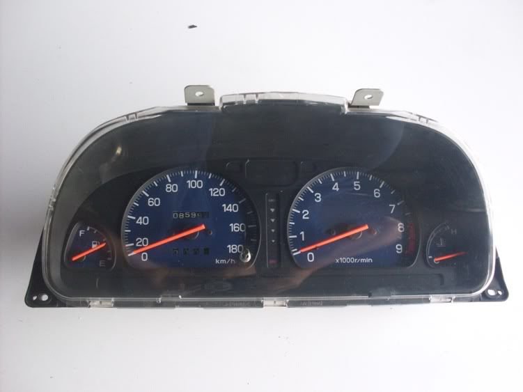

Je me suis trouvé une queue de tranny 5vit. avec Center diff. a clutch pour DCCD...
j'ai aussi un cluster de STIv3 RA avec affichage DCCD, il me manque le modul de control, le fillage et la roullette
je retourne dans mon garage finir cela le 13&14 nov.
je vais vous poster des photo.
d'ici la si quelqu'un a les Wirering diagarm, ca serait vraiment cool !

j'ai vue avec Z-24, et j'ai pris son DCCD controler v3 ra. :D
maintenant pour le wiring tout les fils sont indiquer sauf la couette du cluster, car il avait un cluster v6 et moi je croyais avoir un V3, mais...
les v3 sont comme cela :
et le mien est plus comme cela:
je pensais utiliser cela pour le wiring:
http://www.rs25.com/forums/f105/t19715- ... nside.html
ca va etre bon ?

Shoot une phot du deriere du cluster et des connecteur dessus
steph
Tuyau on it's way
jefars
Messages : 8302
Message par jefars »
voici pour les photos...
:D
steph z-24
The Snoring Dog
Messages : 9079
Localisation : LeGardeur
Message par steph z-24 »
ton cluster c'est un V4 RA
belle petite job de filage en perspective. ca vas te prendre un cluster harness de v4 ou de rs98 pour faire ton merge.
Le connecteur Vert est celui pour le DCCD

steph z-24 a écrit :ton cluster c'est un V4 RA
merci
ps: si quelqu'un a ca qui traine faites moi signe ! :D

j'ai un cluster de ts99 et de L96 a la maison, je supose que ca fiterais pas le couvercle avec les connecteurs ?
j'ai le feeling que c'est rare un cluster de RS98 use.
dealer pour les connecteur et le couvercle ?
merci

ya pas de couvercle avec les connecteur. les connecteur du harness clip direct dans le body ou il ya le genre de backing mou avec les lamelles...
