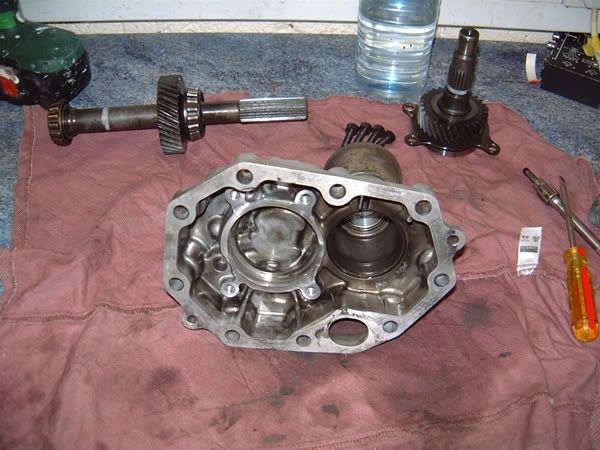

Avant de vendre ou d'installer ma 4.11 de spare, j'ai decider de l'ouvrir, juste pour faire sur...
1- je ne veux pas installer un tranny sur mon char et l'enlever 2 semaine plus tard.
2- je ne veux pas vendre une tranny en mauvaise etat a un gars du club.
donc resultat, j'ai bien faire j'ai les bering helicolidale a changer. (les bering en angle).
#1. ceux des cardant avant. pris sur le diff avant, je peux les sortir avec un puller ? vous avez des trucs ? des outils ? (meme chose pour ceux de la queue)
#2 j'ai pas le gout d'acheter les bering direct au dealer 2x le prix, vous connaiser des fournisseur ex: GBS qui pourait avior cela ? (je sais quil en tienne pour honda, je dois juste appeler.)
merci :wink:

ex:
nsk hr30206j qui est un des 2 de la queue
gbs.ca (514-937-7423) = 35$ (2 semaine de livraison)
subaru (1 866 572-4134) = ?$ 16.04 & 17.70 pour les 2 de la queue 8O
la queue: (voir le 2 sur le morceau en haut a gauche.)
+ les 2 du front diff.

je me suis trouver un puller, je vais vous poster des photo de mon cheminement ! :wink:
