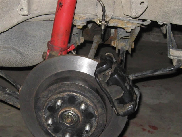

Ceux qui ont déja eu une hose de percer sur un forester/impreza 1998 (dans stes année la)
La partie a l'arrière côté passagé juste avant la roue(bras de suspension), une hose en caoutchouc d'environ 1/2 pouces de diamêtre...
La mienne a craqué en pleine soirée pendant que je travaillais sur le véhicule et je n'ai pas pu sortir mon char du garage et je ne l'ai pas pour verfier la comparaison avec opposedforces.com et si je ne change pas la pièce demain soir, je n'ai pas mon Forester pour la fds
J'ai trouver sa...
http://opposedforces.com/parts/forester ... tration_2/" onclick="window.open(this.href);return false;
Mais seul prob, c'est que sur le véhicule sa ressemble pas vraiment a sa... (sans les pli et tout) mais peut etre que cest sa pareil... donc voila pk jai besoin de l'aide de ceux a qui on déja eu a changé cette hose la
C'est quoi le part number?
C'est tu vraiment: 42065FA160?
S'il vous plait a l'aide :P je doit aller chercher la pièce demain avant d'aller a l'école pour 3h20 pm

la hose qui se plug dans le caliper ?

reply: cest pas la hose du caliper, c'est la hose dans lequel la hose du caliper arrière passager se visse
C'est sure que je veux mettre du neuf, mais j'ai besoin d'avoir le numéro de pièce parce que l'image ne m'aide pas

on voit 2 sections de hose sur cette photo, est-ce que c'est le bout en haut de la braquette, en bas, ou ailleur

Celle en dessous qui va jusqu'au milieu du char, elle est en caoutchou (j'ai pas eu la chance de vérifier si c'étais normal, on fini l'école a 10h30 et c'est a 10h20 mes outil pas serrer que j'i vu la flaque a terre et la ligne suintante
Est-ce qeu c'est vriament le numero que j'ai donner sur le premier post?

en tout cas messemble que c'est supposé être un tube d'acier rigide recouvert de plastique.
je ne peux pas confirmer à 100% que c'est le bon numéro, mais selon ce que je comprend du plan c'est ce que je choisirais.

La ligne qui va sous la voiture est en acier d'origine. Ça peut être été déjà réparé pour X raison.
La voiture a déjà été accidenté ?

Le dessous de la voiture ne donne pas de signe d'accidentage
Le numero est vraiment 42065FA160
Mais l'horreur, c'est que aucun des 3 la et pour empirer l'histoire, c'est b/o a toronto
