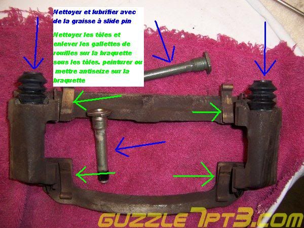

jpense que ça va être assez clair ça
si tu choisi de peinturer a braquette sous les tôles, faut pas que ce soit trop épais.
il n'y a pas que les slide pin qui doivent bien glisser. les plaquettes de frein aussi. faut que ça glisse bien mais faut pas que ce soit lousse sinon ça peut faire du bruit (flacotage)
(et ce n'est pas une braquette de subaru, j'ai pris une photo random qui montrait tout ce que j'avais besoin)

Ca repond +ou- a ma question :?
se que je voulais dire, si le top (la section bleu) de ma slide pin commence a etre un peu rouiller est-ce que je peux la graisser (ou je dois la graisser) ou cette section doit rester sec et je dois seulement graisser la section rouge
merci
edit:
deplus sur ton dessin la section en vert doit etre graisser (ou antisize) ?
ou si elle est neuvent et glisse bien on laisse ca comme ca. ?

la section en bleu, j'enlève la rouille s'il y en a trop (avec une brosse d'acier installée sur une meule d"établi) et je la graisse comme le reste de la slide pin. la graisse va retarder la rouille.
jefars a écrit :deplus sur ton dessin la section en vert doit etre graisser (ou antisize) ?
ce qui est pointé en vert, c'est les tôle en stainless, et la partie sur le support où elles vont. quand les pads ne glissent pas bien, faut nettoyer les tôles ou les changer (ça vient gommé de poussière de frein et autre cochonnerie) et enlever la rouille sur le support sous les tôles. la rouille gonfle et ça fait coincer les plaquettes.
si ça glisse bien, tu peux enlever les tôles et remettre de l'antiseize dessous sur le support, pour retarder la rouille.
