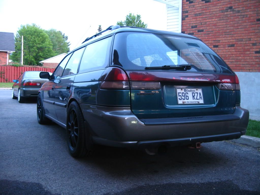

Check sa.. il a faite la conversion a 5x114 et brakes 4-pot de Nissan!
jdmg3 a écrit :voici mon projet 97 Leg Outback Wagon STI V4
Pour toute l'histoire et l'evolution aller : http://sl-i.net/FORUM/viewtopic.php?f=6&t=18313
Mecanique STI V4(Tranny 4.44 maintenant)
Frein 4pot/2pot Nissan avec coversion 5x114.3
Suspension V8
Subframe av/ar 07 STI avec la cremalliere
et +
Paintjob Mica Bleu Steel/ Gris a venir....
Son tread sur le club d'Ottawa...
http://www.ottawasubaru.com/forum/viewt ... 3&start=30
J'espère que sa vas t'aider!

La legacy outback vert plus haut c a moi......ca te prend des disc de Tribeca et des adapteurs custum pour les 4 pot nissan avec 5x114.3...va voir mon thread! il faut des disc de 30mm epais.
