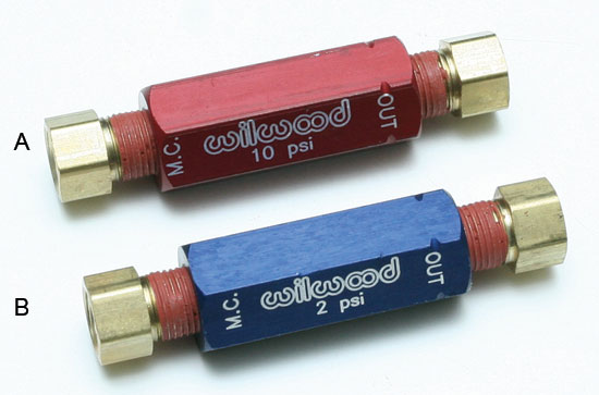

casser vous pas la tete wilwoodfait des residual valve pour ca....
jefars
Messages : 8302
Message par jefars »
:roll:
ca fonctionne comment ??
tom
Messages : 1665
Inscription : dim. sept. 29, 2002 1:56 pm
Localisation : coté sud de québec
Message par tom »
ca doit etre une bille avec un spring qui garde toujours un ti-peu de back-pressure dans la ligne?

mart290
Messages : 539
Inscription : dim. mars 18, 2007 8:21 pm
Message par mart290 »
tom a écrit :ca doit etre une bille avec un spring qui garde toujours un ti-peu de back-pressure dans la ligne?
surement pas un anti-retour :lol:
drette ca
