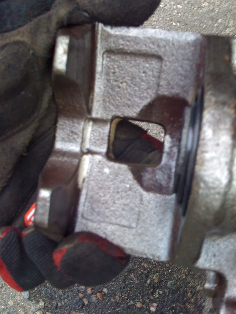

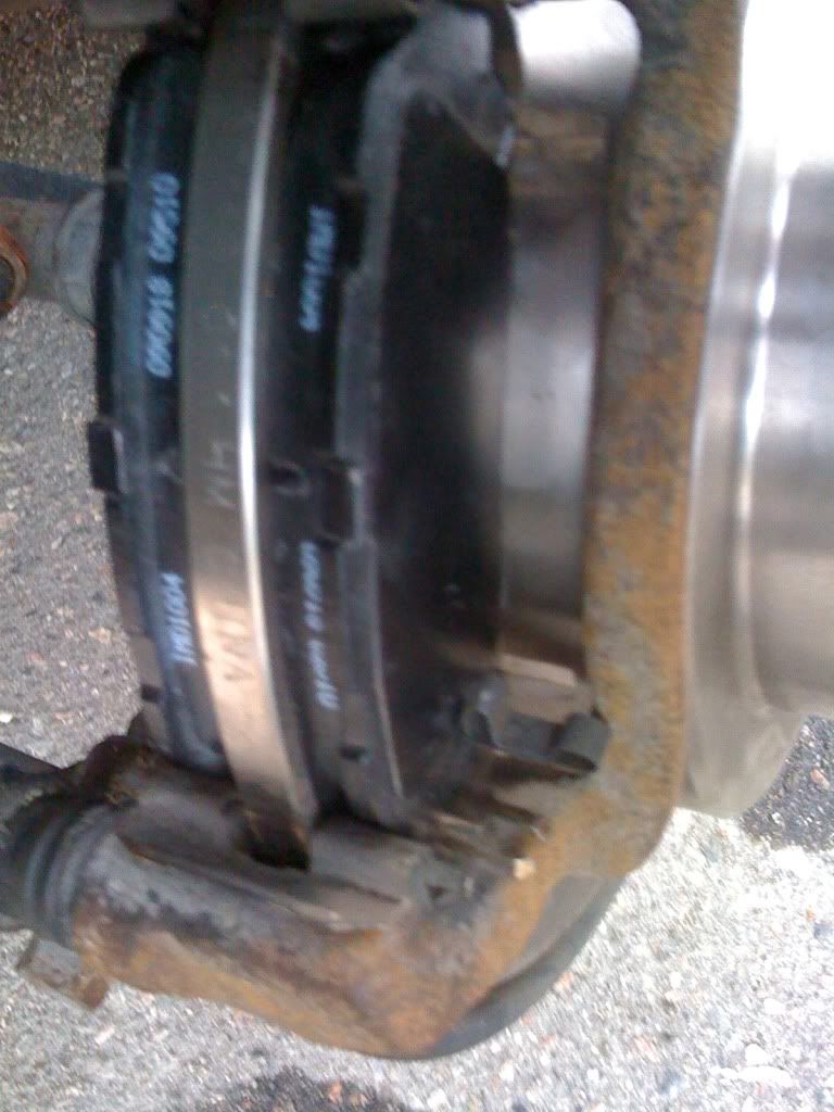

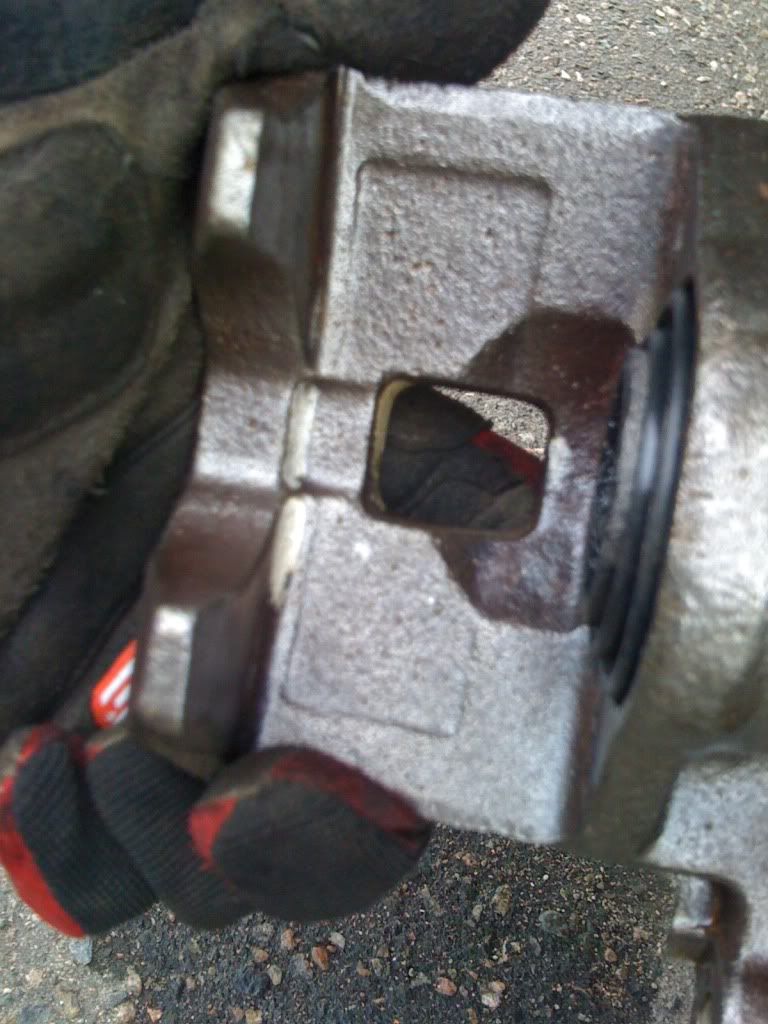

voici des pics de mon installation.
JeePee
Messages : 698
Inscription : dim. nov. 11, 2007 4:39 pm
Message par JeePee »
LA seul affaire qui me semble pas correct, c'est le piston ne rentre pas au complet, il est comme sortie un peu...

J'aurrai du voir ca tout de suite!
T'es pads sont montees a l'envers. L'avertiseur d'usure va a l'interieur et du coter "trailing edge" du pads. De sorte que si il frotte sur le disque, il "ouvre".
Ca reglera peut-etre pas ton probleme, mais bon, sont a l'envers.
Kolia
2018 Chevrolet Silverado
Kolia
Tonton
Messages : 19968
Localisation : Colombus, Ohio
Message par Kolia »
Pis t'as fait quoi avec les springs qui vont au deux bouts des pads ?
Je les vois pas sur la photo.
Ca sert justement a tenir les pads pour pas qu'ils frottent...
Kolia
JeePee
Messages : 698
De quel spring tu me parle ?
