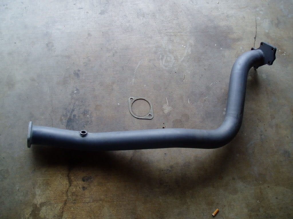

Voici la photo
Ou va le "dump" de la wastegate ???
D'habitude les downpipe sont bellmouth ou twin dump pour le surplus d'aire mais qu'est-ce qu'il va se passer avec ce type de downpipe ?
Est-ce ca qui peut causer du boostcreep ??
Au-lieu que les gas de la wg frappe un mur, il continue en suivant le chemin de la bellmouth, donc l'écoullement de l'air se fait mieux, mais se sont des petit détail qui sont négligable, mais plein de petit détail comme cela fini probablement par faire une différenvce au bout de la ligne.Snake a écrit :donc c quoi l'avantage du bellmouth et autres ?
