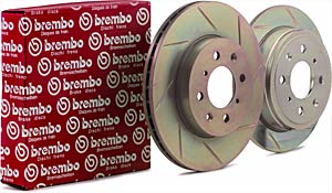

Autre chose : des freins CROSS-DRILLED, tu payes absolument pour RIEN si t'achètes ça. Ça ne changes absolument RIEN à la qualitée de freinnage et t'as une diffucion de chaleur très minime. C'est bon si t'as des disques GÉANTS.......pas pour la grosseur de pièce qu'on utilise sur nos voitures. Et en plus, tu affaiblis la structure du disque et ils y a risque de voir le disque craquer.
Si tu veut vraiment changer tes disques pour voir une différence, vas-y avec du SLOTTED :
Si ça viens des U$, attache ta tuque avec d'la broche car il sutilisent UPS, ça va te couter une beurrée de dédouannement
J'avais commandé 4 disques Brembo de www.tirerack.com........$198 CAN de frais de dédouannement pour une p'tite boite avec les 4 disques

Brembo avec trous (ventilation): pas d'origine pour nos voitures, les trous sont fait après la fabrication, très peu d'impact sur le refroidissement.
J'ai donc des Brembo sans trou, pads Hawk HPS en avant et Axxis Ultimate (ceramic) en arrière.
Le tout installé et vendu par Trac Racing Dépôt de St-Eustache.
Un peu moins de 600$ tout inclu.

Moi aussi pour les prochains.Menoche a écrit :moi aussi j`te suggère d'éviter les ti-trous (cross-drilled)
les miens sont tout craquelésmes prochains disque seront slottés-ventilés, rien de plus
J'ai présentement des DBA cross-drilled et à chaque trous on peut voir des micro-fissures de chaque côté.

Donne des nouvelles quand ca va rentrer je suis currieux de voir si y'a pas des merde... pcq a 120$ la paire pour des brembo c'est vraiment pas cher!! Mais bon si y peuvent pas avoir du slotted ca m'interresse moins!Weyer02 a écrit :jme dit que tant qua les changer aussi ben qui aille des ti trou !

jai chequer avec eux autres
slotted pas disponible
des brembo cross drilled ca fait des microfissures ???
