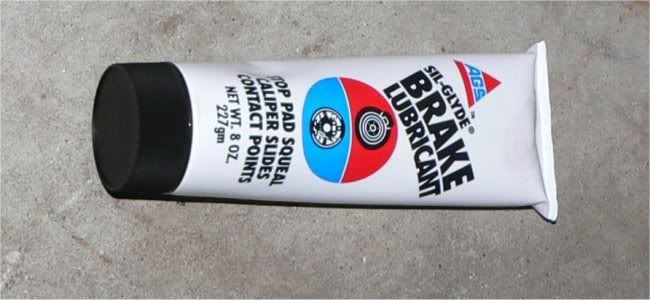

Bon hier soir j'ai enlevé mes calipers, la slide pin du bas était saisie, alors j'ai enlevé le boot de caoutchouc...mis de la graisse synthétique
nettoyé les shims, graissé bien comme il faut...
Ce matin je pars pour la job, je pensais bien avoir réglé mon problème, tout allait bien...mais après 10 minutes sur l'autoroute, après 1 freinage léger à moyen...(je roulais 115 km/h) et le bruit est revenu..
Le bruit est resté jusqu'à temps que je sorte de l'autoroute et que je diminue ma vitesse. Par la suite, freinage A1 aux lumières et Stops..
Donc résumé, le problème survient seulement à haute vitesse, donc haute température.
Mes pads sont difficiles à enlever / installer dans le caliper...je crois que ceci peut être
problématique
Peut-être c'est la ligne de frein..
problématique
