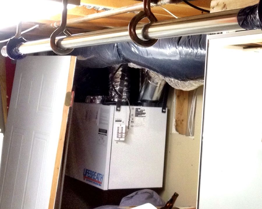

Moi j'ai juste un bon echangeur d'air, j'ai jamais vu de condensation dans mes fenêtres et on est bien en maudit chez moi.
Quand j'ai fait inspecter la maison ya 1 an et demi, l'inspecteur m'a beaucoup parlé de mon echangeur d'air, il disait en avoir jamais vu un aussi bon dans une maison, que ça se trouve dans des endroits specialisé. Je trouvais qu'il trippait un peu trop pour un echangeur d'air, mais maintenant je le trouve ben hot moi aussi lol
