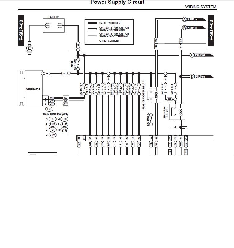

- Wakeforce
- Messages : 1654
- Inscription : lun. nov. 24, 2008 4:21 pm
- Localisation : Mourial
Re: Alternateur presque neuf paresseux?
Sur le schéma électrique que tu montre, il y a 3 fils sur le connecteur en plus du gros positif. Moi mon connecteur a trois trous, mais seulement deux fils qui en sortent. Normal?
Merci pour ton aide en passant!
- huck_this
- Messages : 11119
Oui c'est un schéma pour outback 2005! Le fils extra c'est pour le H6!Wakeforce a écrit :Sur le schéma électrique que tu montre, il y a 3 fils sur le connecteur en plus du gros positif. Moi mon connecteur a trois trous, mais seulement deux fils qui en sortent. Normal?
The H6 whore!!!
