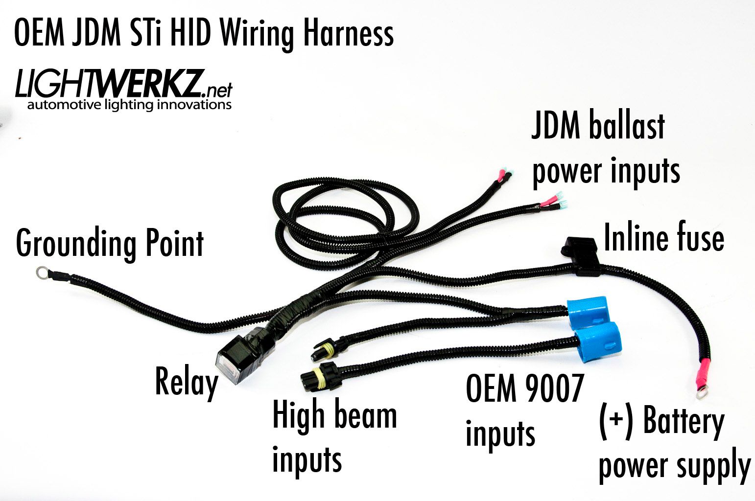

J'ai un problème intermittant. Il arrive parfois que mes HID ne s'éteigne pas quand l'auto est arrêtée complement. Pourtant j'ai pris du filage avec relais de chez Ligthwerkz....
Qu'est ce qui se passe?

Envoi une photo par ce que tu entends. J'ai un fil qui part directement du + de la batterie, il y a un fusible la dessus, le fil va vers un relais.

La question que j'me pose Christian, pourquoi tu passe par un relais, branche le balast direct sur les fils pour tes lumieres. Le pourquoi tes lumieres reste allumées est probablement parce que ton relais chauffe et reste coller. Moi mes HID quand je les installe, je prends les fils des lumières pour alimenter le balast, comme ça quand je ferme les lumieres, tout eteint.

parce que c'est filage spécialement pour ça...plug-in-play.foxthrot a écrit :La question que j'me pose Christian, pourquoi tu passe par un relais, branche le balast direct sur les fils pour tes lumieres. Le pourquoi tes lumieres reste allumées est probablement parce que ton relais chauffe et reste coller. Moi mes HID quand je les installe, je prends les fils des lumières pour alimenter le balast, comme ça quand je ferme les lumieres, tout eteint.
http://shop.lightwerkz.net/JDM-STi-Wiring-Harness" onclick="window.open(this.href);return false;

C'est du fillage pour vendre du fillage... Et la tu as du trouble. Ça fait 8 ans que je roule du HID sans truc de genre...
Direct comme ça:
Direct comme ça:

ta pas de relay dans ta photo
