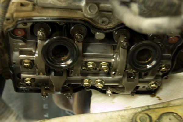

je change les bougies a matin, il a de l'huile sur la partie exterieur, juste entre le petit gasket et le "bouchon" ( que j'ai aucune idee commence ca s'appelle ).
Il en a pas sur les bougies ni dans le trou, juste sur le bord. et ce sur les 4 bougies.
sur la photo j'ai tamponé l'huile cest pour ca quil en a pas gros.
jveux pas un diagnostique precis mais cest quoi qui peux causer ca ? j'espere que cest pas un autre histoire de gasket de tete car la je vais serieusement pensé de pu jamais acheter un subaru .......
merci pour vos suggestions.

Il y a des gaskets pour les tuyères de bougie! Avec le temps ils viennent sec et l'huile va dans le trou des bougies. C'est commun! s'agit de se procurer un kit de gasket de couvert de valve et gasket de tuyère et tout est ketchup après! :thumbsup:
Ça ressemble à sa après que tu enlève le couvert de culasse. Tu vois le gasket de culasse collé à la tête et ceux des tuyères.
Gauche neuf. Droite fini.
