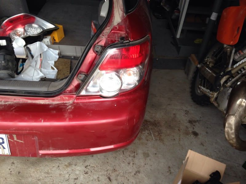

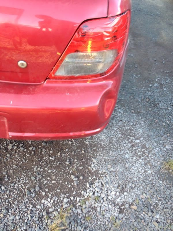

bon bin, on a changer les lumières arrière!!

débosser le bumper:
How-to: http://www.montreal-subaru-club.com/vie ... 2&t=124309" onclick="window.open(this.href);return false;

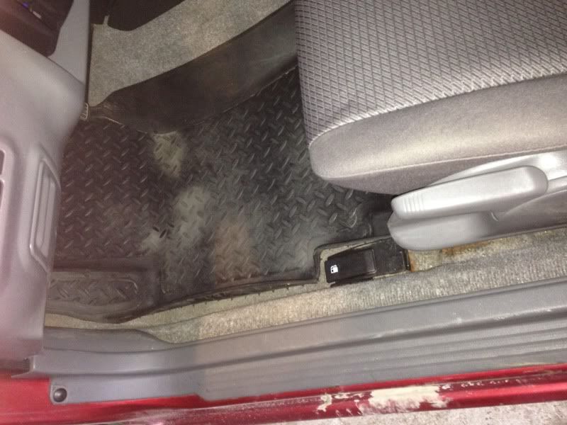

et installer des Huskyliner (ok je ne les ai pas lavé..)

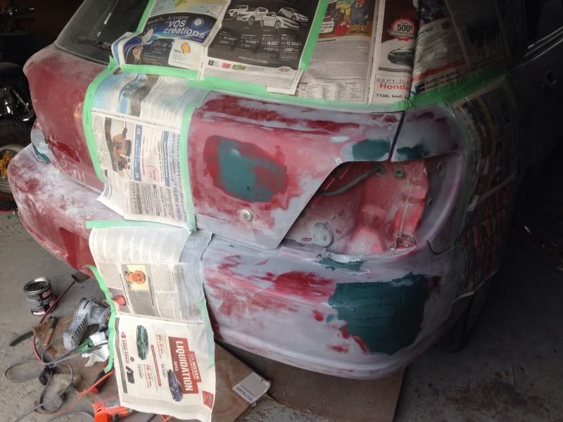

bon taponnage en cours:
reparer quelque bosse. jpense pas faire une belle peinture pour l'hiver, juste garder ca a peu pres la meme couleur, mais droite en dessous, en attendant les choses sérieuses.
cette semaine, j'ai changer le filtre a gas, filtre à air, le cat pipe, gapper les bougies, prendre la compression et repeinturer (et anti-seizé) toute les bolt et bracket que j'ai démancher, changer les rods du tie down de batterie. j'ai commandé 4x Hella 500 driving Black Magic et j'ai acheté 2 hella 500 fog à Ti-viateur. jai quelque flat bar et quelque pipe, y reste à faire un lightbar.
le gap des bougies doit être entre 0.039 et 0.043mm. et torqué à 15lb/ft. dans la boite les 4 bougies etaient gappés entre 0.030 et 0.065.... ca vaut la peine d'etre fait, surtout que l'outil coute 3$ chez can... :wink:
le test de compression: (avec l'adapteur 14x1.25... le thread de nos bougies)
1- 175
2- 150
3- 175
4- 175
c'est presque dans les spec.. c'est entre 148 et 185... mais avec max 7psi d'écart... :roll:
ca va toffer l'hiver...
pratique en maudit mon cadeau de fete de Blackcot!! (pour savoir qui faut torquer la bolt de bol a air a 3 lb/ft) :lol:
J't'aller m'acheter ca... Jtai en train de m'arracher la gorge...
Bon!! j'men vais chercher mes brakes pour faire ca pendant que le Bondo sèche. @+ xxx

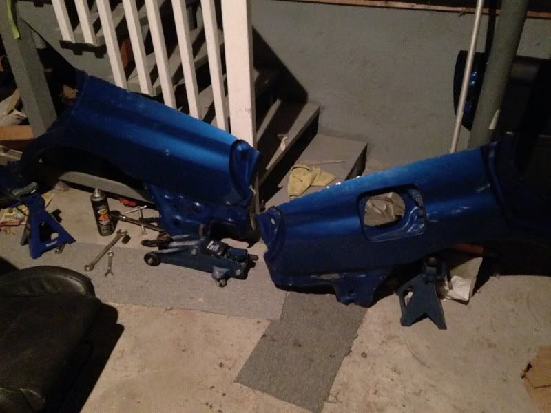

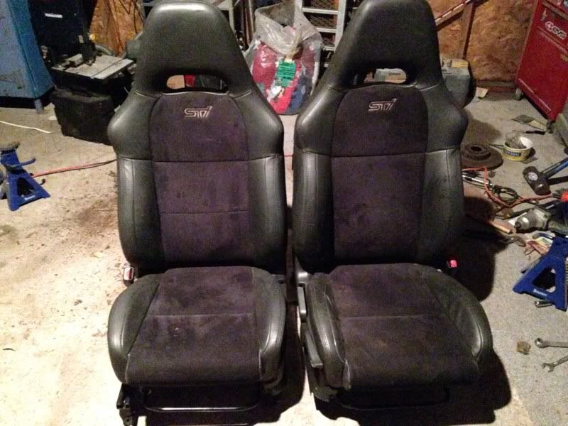

Quelque pieces du projets. 3 images vallent 3000 mots!
Pis euuu... RARE .. Comme dans RARE! C'est drole parce que il a fallu que jme refere a mon propre thread des bancs dans la section esthetique. Belle trouvaille.
Merci wankel, marzo pis encore blackcot
