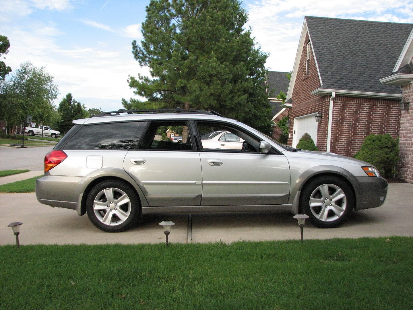

Bon, c'est pas aussi hot qu'un LGT ou un STI, mais je voulais vraiment un H6 pour le torque à bas régime et le son!!! :bave:
Donc qui dit H6 OEM et pas trop cher dit Outback 3.0R Donc voici ma nouvelle bête de tous les jours:
Outback 2005
H6 3.0R
Automatique 5EAT avec mode manuel
135000 km à l'achat
3e proprio
C'est sûr que j'aimerais faire des modifs, c'est dans mon ADN de le faire. Par contre, la prochaine année risque d'être assez calme. Je dois d'abord le payer et puis j'ai toujours mon autre Money Pit à faire vivre (Voir mon GC de Track)
Donc stock c'est
250hp @ 6000rpm
219lb-ft @ 4200rpm
91 octane suggéré
5EAT (1- 3.540 / 2- 2.264 / 3- 1.471 / 4- 1.000 / 5- 0.834 / final 3.583)
J'aimerais bien sûr enlever la suspension de rock crawling en swappant toute les pièces du LGT. Certains sur le web ne font que swapper les amortisseurs / ressorts du LGT, mais la géométrie de la suspension est pas optimum à cause des spacer de chassis qu'on retrouve sur le Outback. Comme on retrouvais sur les Forester SF/SG par rapport aux GC/GD...
C'est un projet, on verra. Pour l'instant, je vais me faire à la hauteur et ajouter une swaybar arrière de LGT pour moins de roulis en virage.
