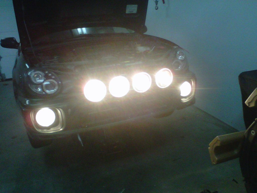

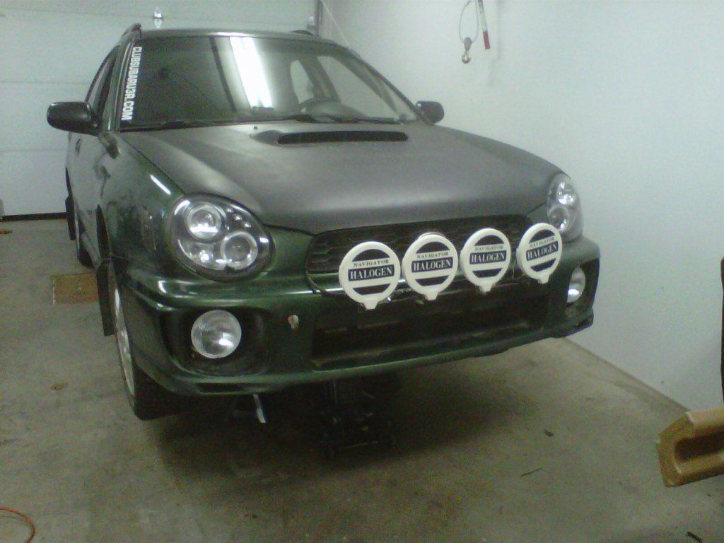

voila :

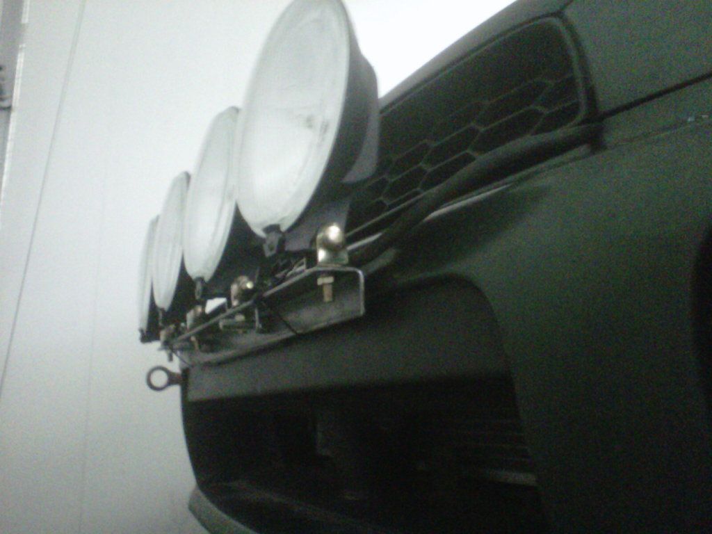

jai pas eu le choix dy aller comme ca , les 3 plate en plexis que jai essayer de faire brisait toujours , alor jai percer les 3 plaques OEM .
et pour ceux qui se demande comment ca tien , tige filleter de 3/8 bolter dans le bumper beam de chaque coter , placer le renfort dessus et le bumper cover , bolter lequere dessus tout ca et les spot par la suite .

holly shit beau set-up

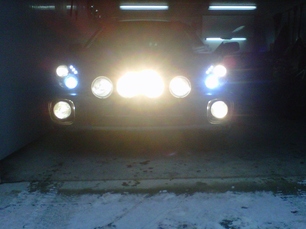

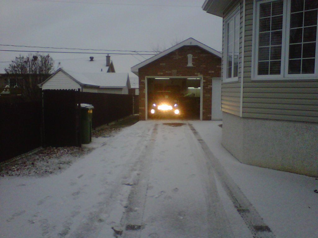

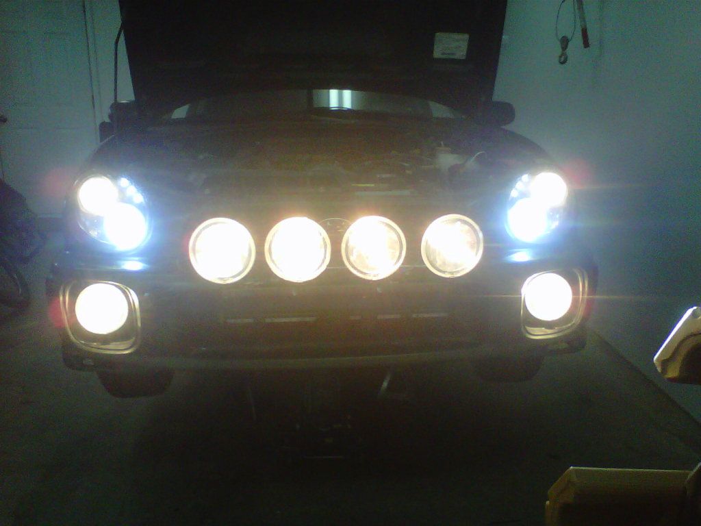

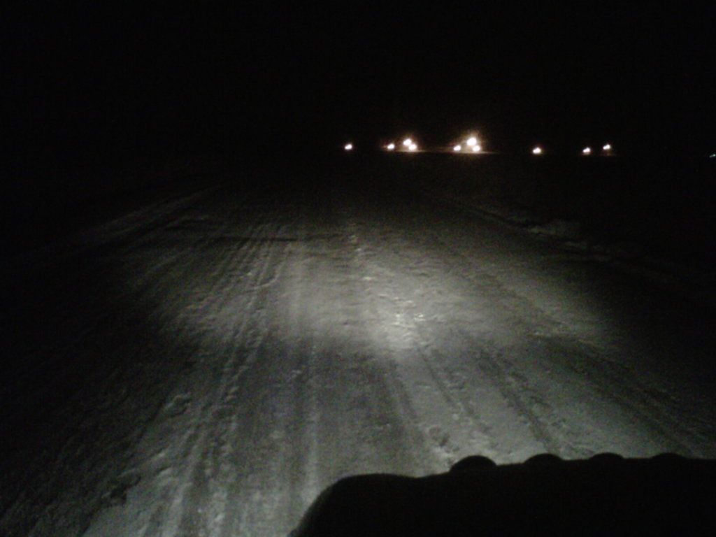

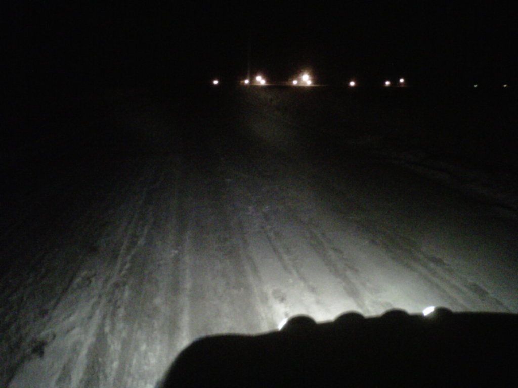

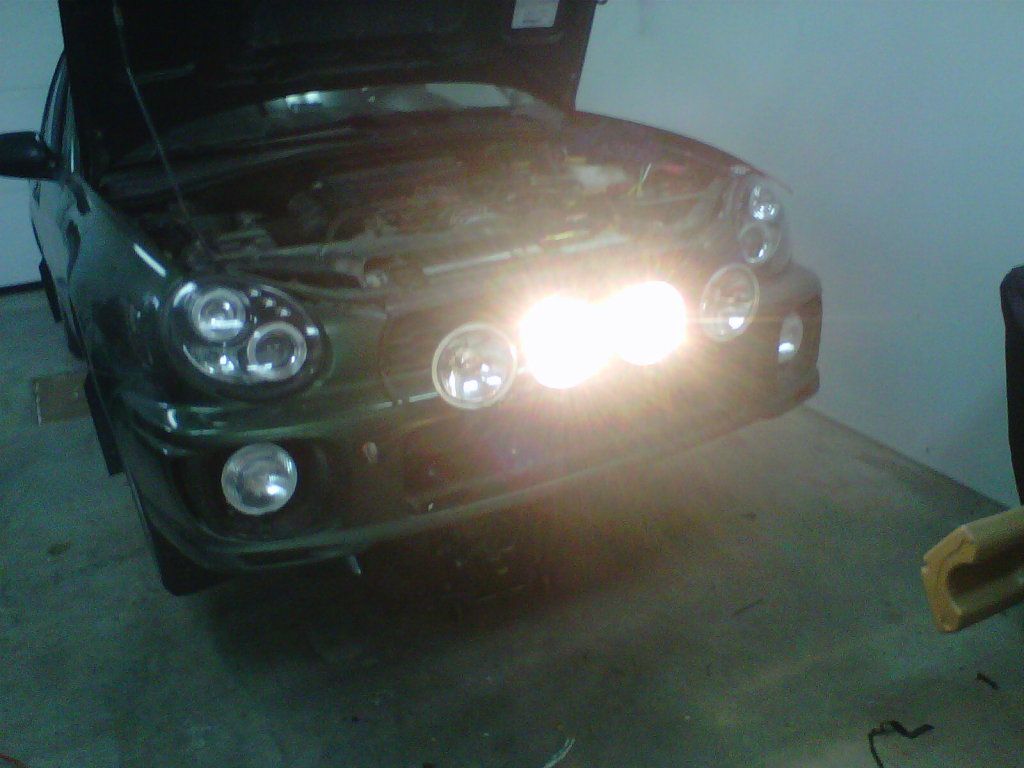

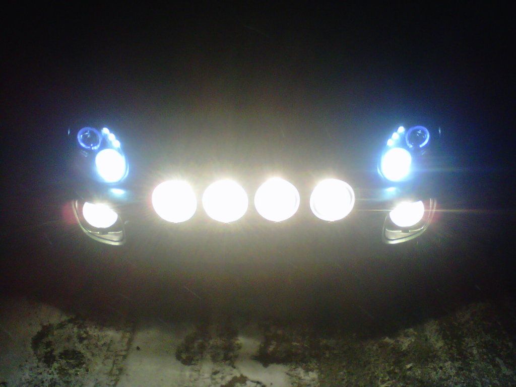

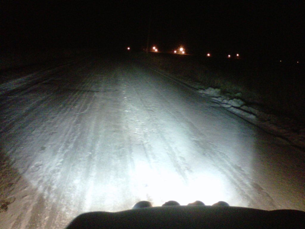

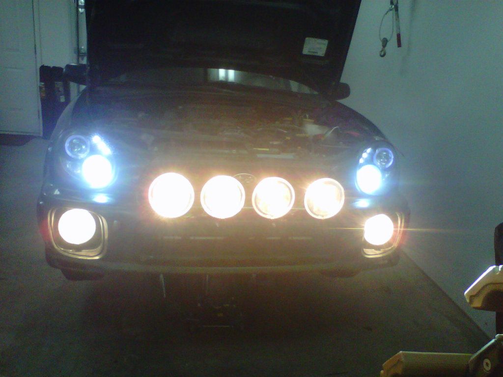

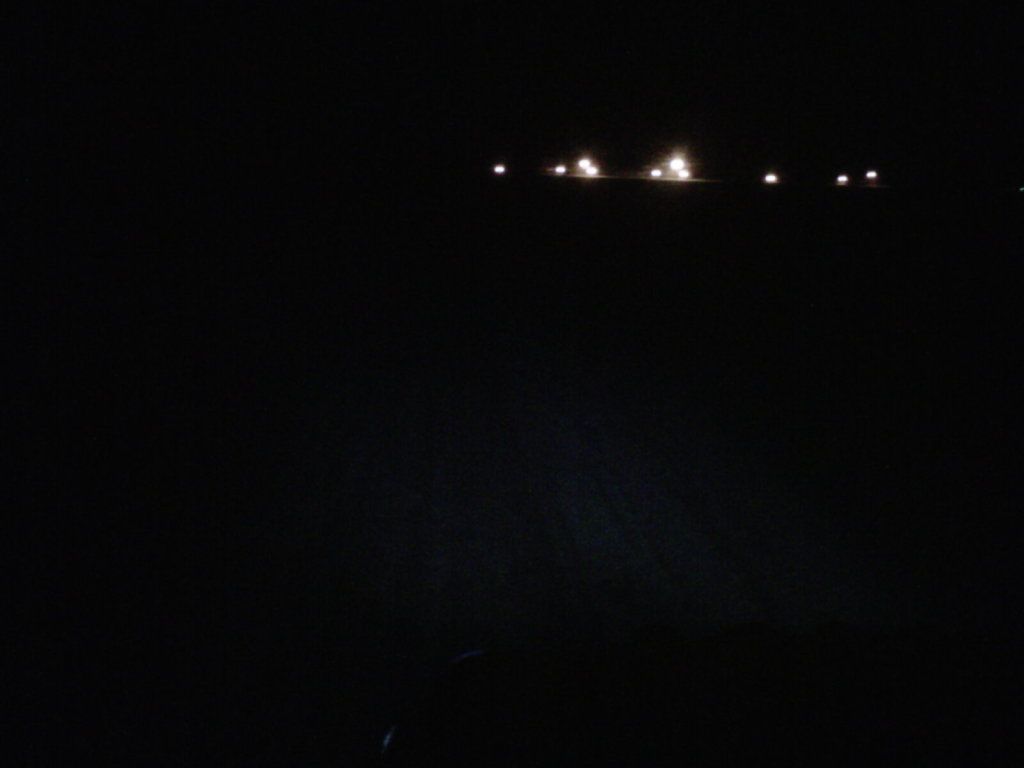

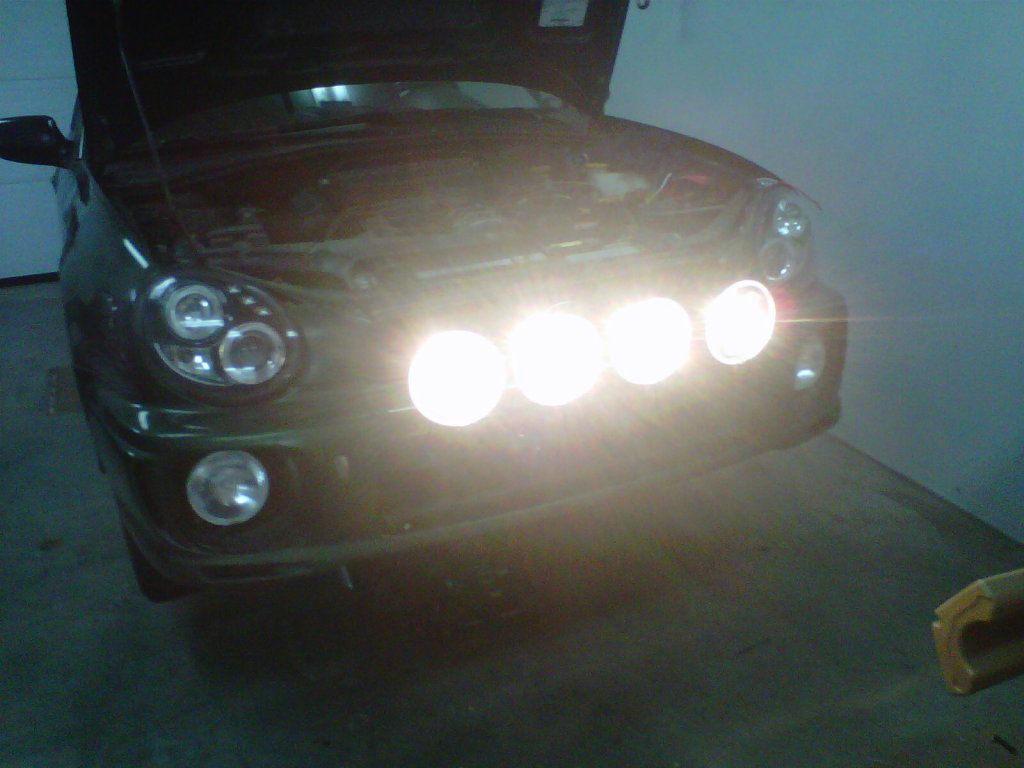

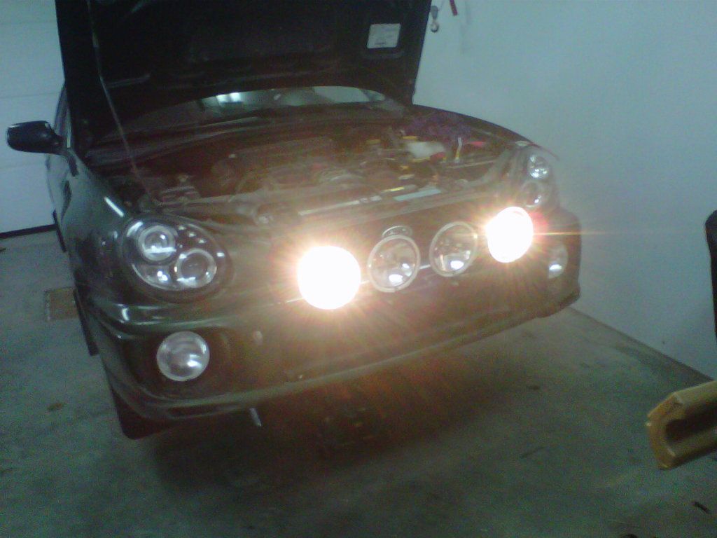

voila les photos de soir (prise avec un cellulaire :? )
refference (parking light)
fogs
interieurs
exterieurs
fogs + interieurs + exterieurs
fogs + interieurs + exterieurs + projecteur hid

j'ai fais un setup du genre sur le mien
mais dans le bean du bumper,j'ai souder un plaque de metal et souder 2 en arriere du support de plaque,alors je peut enlever mon rack facilement(je doit enlever les 2 lumiere du milieu,faut pas que ca soit trop facile non plus) et j'ai mi un conecteur pour les files
je peut embarquer debout(je pese 175 lbs) sur mon rack a lumiere et ca bouge pas

Beau set up et t'as laire d'avoir fait une belle job! As tu enligné tout les lumieres de la meme facon? Ca pourrais etre intéressant davoir exemple; ceux du centre plus vers le haut .

oui ceux du centre pointe le millieu de la route a une hauteur normale comme les haute et ceux exterieurs sont de chaque coter de l'eclairage des interieurs , ca va p-e changer mais a date cest comme ca !!!

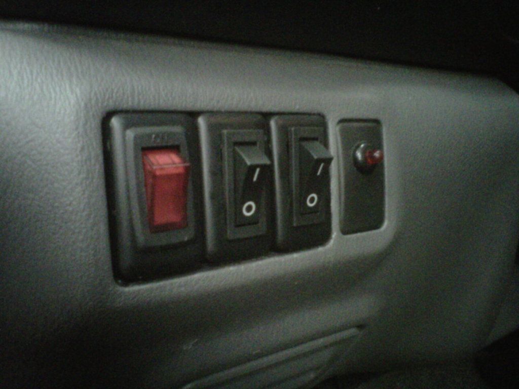

Yves B a écrit :wow !! c’est des watts ça !! mais vous ne vous faites pas achaler par les autos discothèque avec ça ?
C'est légal
Les spot ne sont pas plus haut que les headlight et il a une switch pour les contrôler
A moins d'éclairer dans la face du monde sur l'autoroute et dans les rue il n'y a pas de problème
