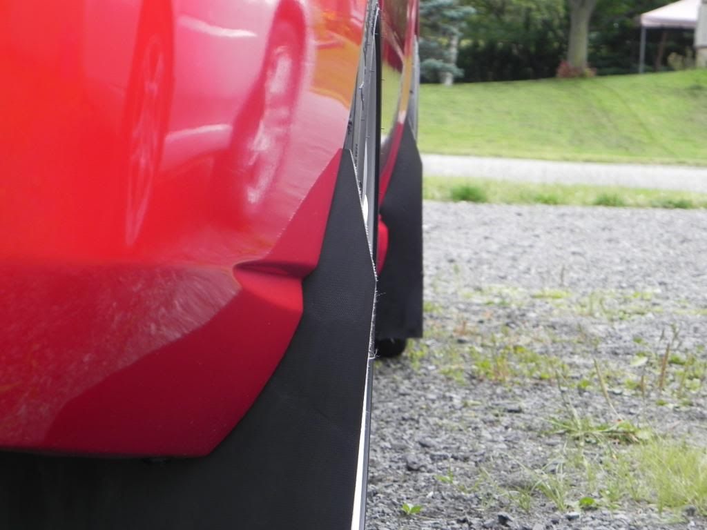

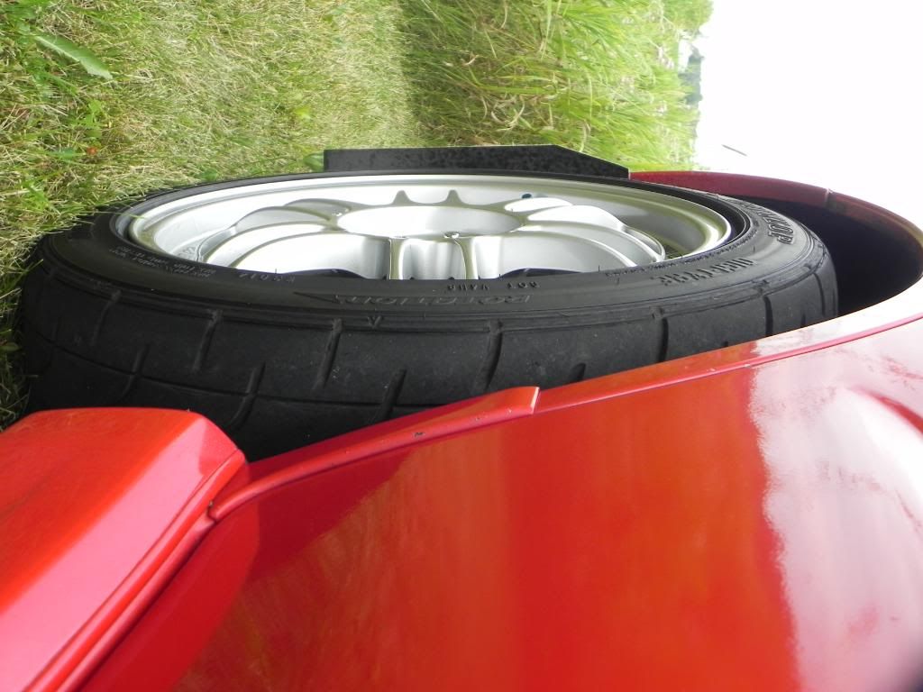

J'ai du 17x8 +45 sur mon wagon 2004 et non, ça ne passe pas.
Les pneus sont du 225/45R17 et ça frotte, j'ai du rouler les ailes. Les 02-07 sont identique au mien de ce côté la
Les photos ne le montrent peut-être pas bien, mais on peut voir que le pneu est légèrement mangé par l'aile. Pour info, je roule des coils Prodrive sur des struts STi.

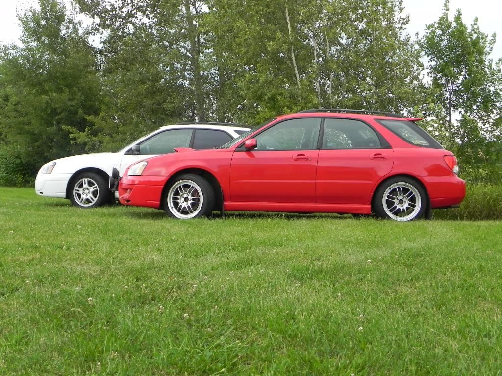

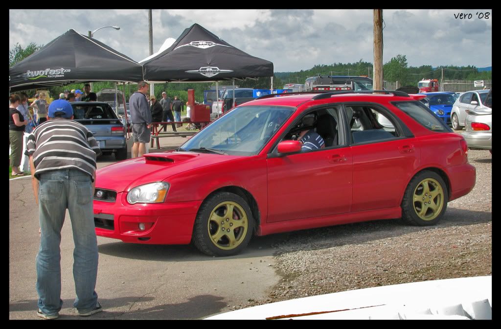

Un coup roulé, les pneus n'ont jamais frottés dans les ailes à nouveau. Même avec le char chargé jusqu'au toit d'outils, de tires et de bagages...GTX a écrit :ThE_BoSS: est-ce qu'un coup les ailes roulées tout est beau? Quand tu as des passagés à l'arrière est-ce que c'est ok?
As-tu une photo de ta voiture ou on la voit au complet?
Yogi's wagon: étais-tu droppé? Quand il y avait du monde à l'arrière ça disait quoi?
Voici un photo complète, mais je n'en ai pas des ailes roulées. Anyway j'ai du les rouler avec les moyens du bord, ce qui a donné un résultat ordinaire. Ça fonctionne mais c'est pas joli à montrer. Au moin la peinture n'a pas craquée...
Un autre photo avec mes anciens mags, elle montre mieux le setting de la suspension.
