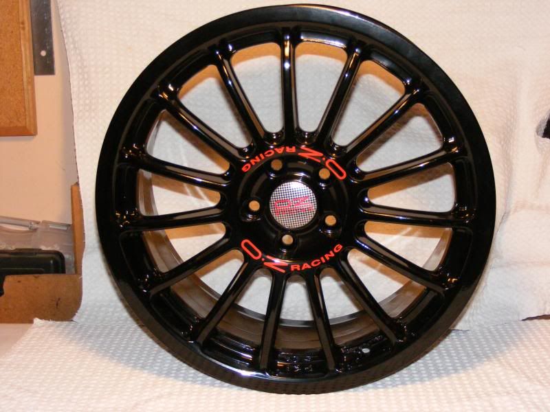

Re: Un grand merci à STIDINGENIEUR. POWDERCOAT (infos suppl.
Math, le rouge cest toi qui la fait ou ca été powdercoater aussi?
