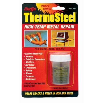

Je connais vraiment mais vraiment pas ca mais si le but est juste de remplir une craque, du sillicone à gasket ca pourrait pas remplir le travail? La pression est trop forte ca tiendra pas j'imagine?
Edit: Finalement je suis pas si con que ca. Apparament que ya un produit qui s'appelle ThermoSteel qui peut patcher. Ca a l'air de tenir à tout le moins temporairement quelques années.
http://www.jk-forum.com/forums/jk-write ... el-229743/" onclick="window.open(this.href);return false;

nice! La j'ai pas regardé le manifold comme il faut je sais meme pas ou est la craque dessus

Ouais c'est sur que ca doit se faire, mais apparemment que ca tough pas... Anyways tu l'a entendu samedi, c'est pas la grosse affaire... Ça sonne comme de la marde mais c'est pas dommageable alors...
Je vais essayer la genre de colle que Charles a posté, c'Est ce que le gars de chez Honda m'avait suggéré aussi! Ça va me couter des peanuts, pis ca devrait aider! :)

Pis surtout que c'est pas un char de collection, ca vas juste rien donner de mettre du cash a mort dans un civic.
Ouais +1 pour la pâte, si possible wrapper avec kkchose pour de meilleur resultat.

ClementRSedona a écrit :Pis surtout que c'est pas un char de collection, ca vas juste rien donner de mettre du cash a mort dans un civic.
ouain ben le manifold c'est un gros morceaux de fonte, je sais pas si je vais pouvoir wrapper... c'Est pas comme des headers ou chaque tuyeau est completement séparé, rond, et avec une surface lisse... La c'est un gros bloc de fonte, les tuyeaux sont pas ronds, et je crois que la surface est texturée... Je pense pas qu'un heat wrap aide plus qu'il faut. Encore la ca dépends ou la craque est j'ai pas encore regardé ça!
