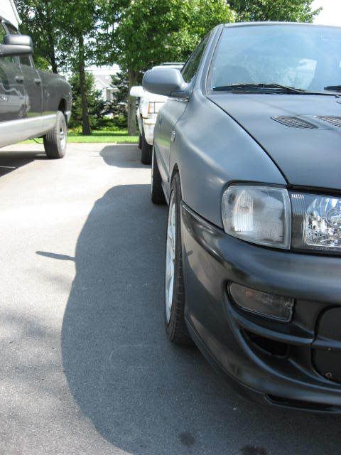

ici:
http://www.montreal-subaru-club.com/vie ... hp?t=63615
pour les offset c'est des rota boost ca doit être du 48 et c'est un 17x8...
sans spacer, mais avec a-arm et lateral link de STI 2006...
Pour les tires c'est du 235-40-17...
mais je sais pas sir le 13mm de diff. va etre = au 1inch de plus que donne les bras de GD :?
sinon, un coup installer, si je vois que ca l'aire vraiment fou, je peux toujours essayer de me trouver un kit de bars de GD (table + bras de suspension plus large) pour mettre sur un GC ! :D
Ou vraiment mal pris je peux mettre des spacer temporairement ! :?

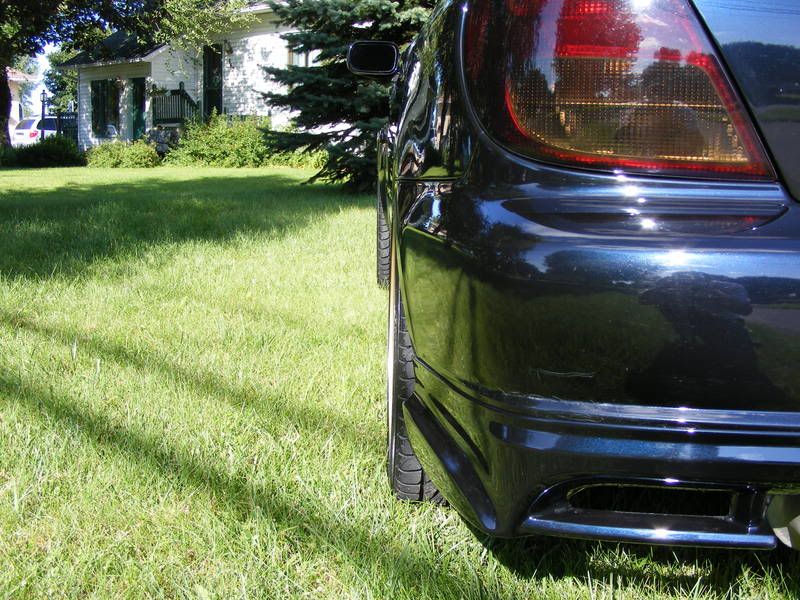

je ne sais pas ce que tu as comme auto,mais juste comme ca, a l'achat de mon auto j'avais des rota grid, 17" x 7.5" offset de +48mm monté sur des pneus 225/45/17
j'ai maintenant acheté des 17" x 8" avec un offset de +44mm avec le meme format de pneus, et présentement, ca accroche tres tres tres légerement, mais SEULEMENT a l'arriere quand je conduit plutot "hardcore" dans les courbes, vraiment rien de grave, j'entend le son de frottement, mais mes pneus n'ont meme pas de trace de frottage.. avant, avec les rota, ca n'accrochait pas du tout!
j'ai pas de photo de avant, mais voici le apres:
c'est sur un wagon 2002, alors j'imagine que sur un sedan ca doit clairer puisque les ailes arrieres sont aussi "bombées" comme a l'avant?
