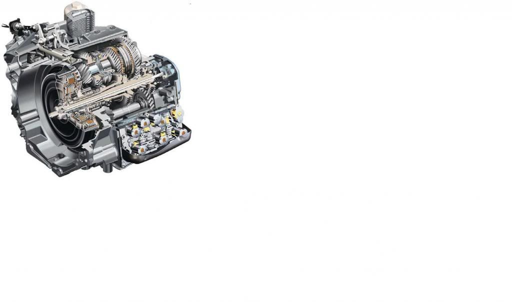

oui... pour la clutch... mais le reste c'est comme une transmission manuelle....des gears et des syncro... pas une automatique.... le dessin est une DGS de A3... anyway mon but est pour rassurer le monde ici... dans le sens que au lieu de faire des mélanges qu'un tel à dit que ca marchais... moi je crois que l'huile DSG semble être une solution plus "safe" pour les transmission manuelle qui sont dure à shifter ou griche! je fais plus confiance au Allemand pour leur produit que les mixologue amateur qui mélange 3-4 sorte d'huile et d'additifs sans vraiment savoir si c'est compatible... simplement parce qu'il pense que ca va être bon! moi je sais que les DSG ont fait leur preuve que l'huile reste toujours belle même à haut milage!

Ton huile de DSG, c'est de la ATF. Elle sert, en plus de lubrifier, comme huile hydraulique pour les actuateurs et à des modificateurs de friction pour les clutchs.
C'est le bon vieux trucs de mettre une peinte d'ATF dans une boîte manuelle récalcitrante que ton chum a fait. Les synchro marchent mieux en ce moment pcq y'a plus de frictions...
