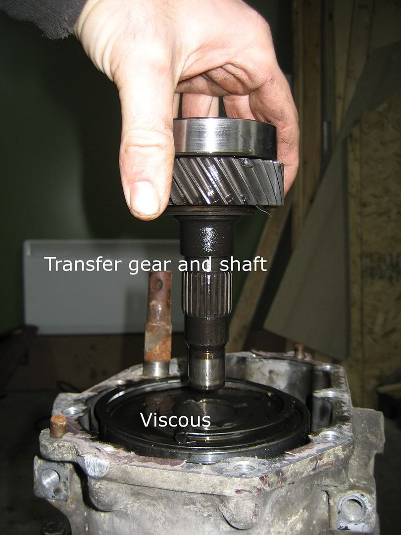

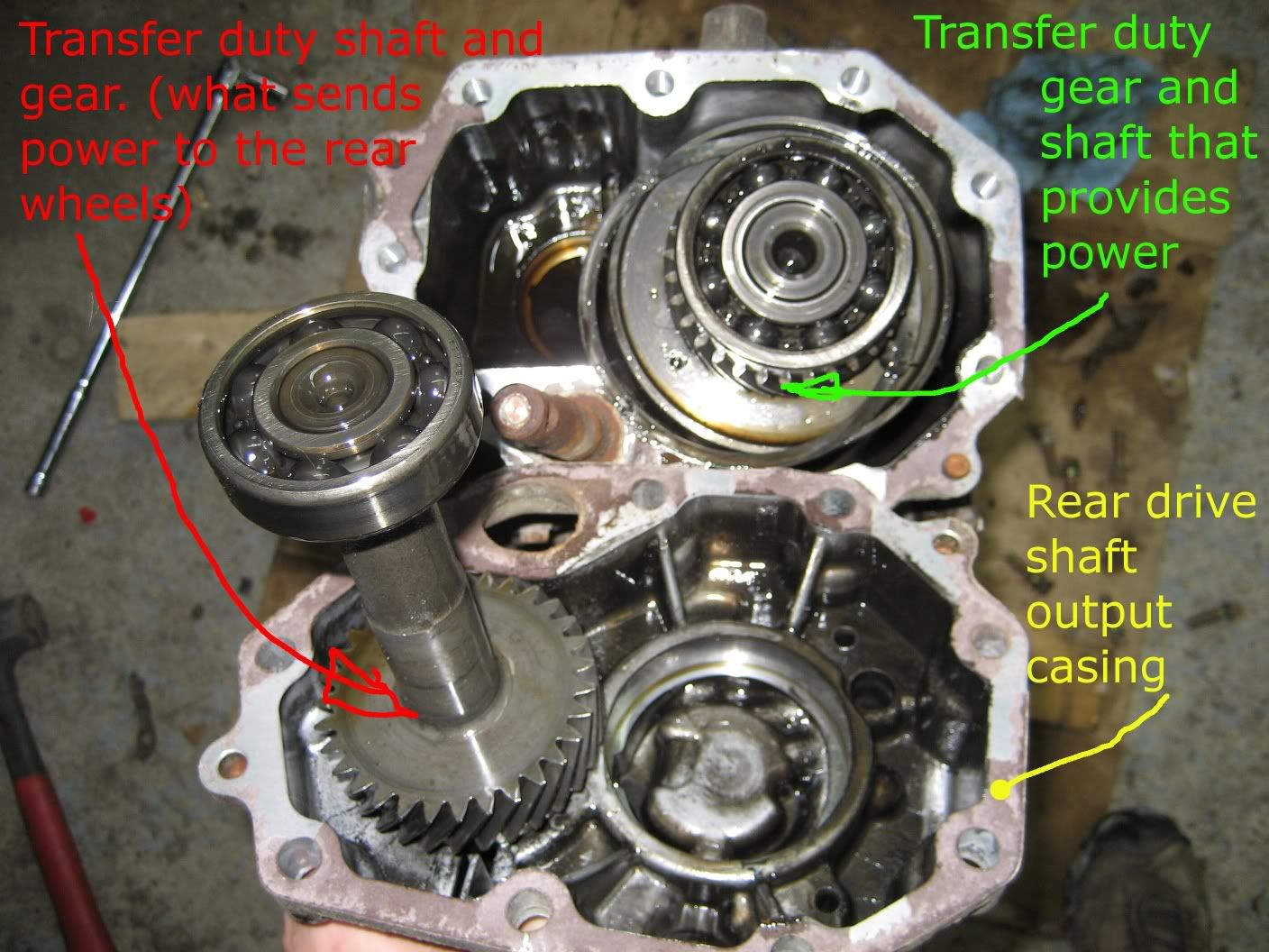

Si tu veux vraiment avoir quelque chose de fiable, il faudrait changer les transfer bevel gear à des straight gear dans la queue de transmission. Plus large aussi.
L'autre chose aussi, au lieu de souder un center diff, vends le. Ensuite avec le cash, fabrique toi ou fais fabriqué un shaft avec des splines femelle.
La raison pourquoi tes bearings shie c'est parce qu'il sont sphérique. Mets-y des bearings cylindrique!!! Plus solide!!! :wink:
sierra116
Messages : 1553
Sierra's low budget army wagon
Message par sierra116 »
Ouais c'est exactement ce que j'en avais déduit, et croche comme il était, je pense que peu importe les bearing, a 10k rpm ca aurait chier pareil.
J'aurais fait 200km au lieu de 100 :P
C'est parceque au début je croyais que c'était une modification facile et peu couteuse...
Finalement c'est pas le cas, car meme avec un shaft dans le center diff c'est des cardans que j'aurais peté ou le rear diff qui aurais pas tenu le coup...
Le diff du 240sx de 160hp a mon ami est 2x plus gros pourtant il a juste 15hp de plus mais c'est un propulsion, le mien est fait en conséquence que la puissance est répartie a l'avant aussi.
