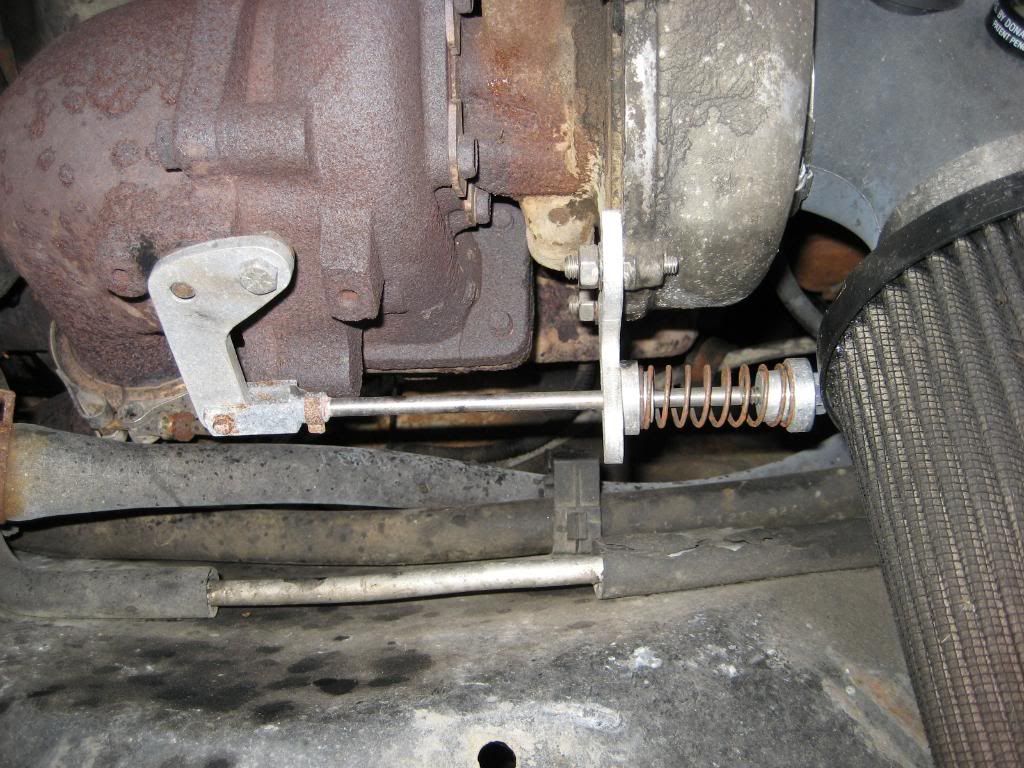

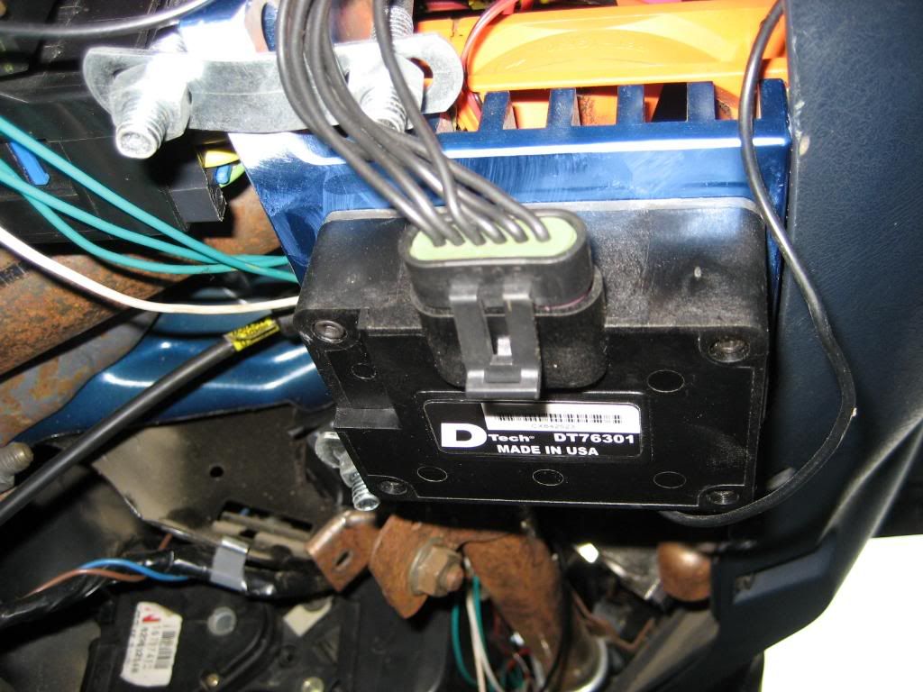

Tiens mon PY. Pour ton 6.5 Detroit
Wastegate controleur shitbox-stock removed. Turbo Master installé et crinké à 15 p.s.i (6-7 p.s.i stock) :twisted:
Le PMD de pompe à injection re-localisé en dessous du dash dans le Cab!!!Heat sink avec fan pour le garder content!!!:lol:
