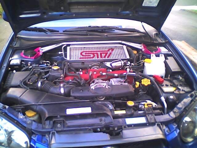

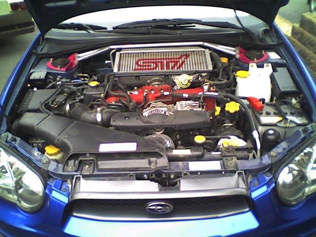

Voici l'image avant:

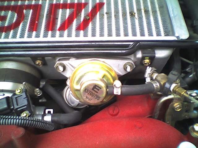

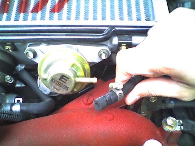

premierement, enlever le Air Bypass Valve Vacuum Hose noir du BOV stock

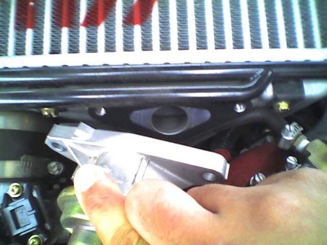

Dévisser les deux visses qui retiennent la BOV stock, faites attention de pas faire tomber le gasket noir.
Enlever le Air bypass valve de l'intercooler (ceci sert à recirculer l'air vu que la BOV stock est recirculatrice)
Utiliser une pince et descendre la clamp vers le bas, ensuite déconnecter la hose, faites attention de pas rien laisser
tomber dans une ou l'autre des hoses ou des trous...

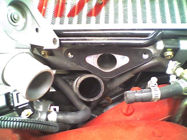

retirer la BOV stock, il devrait y avoir deux hoses dans le vide et un trou dans l'intercooler...

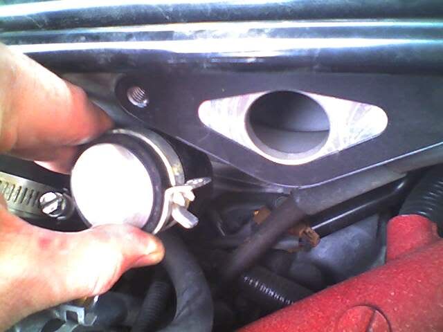

boucher la hose de L'intercooler avec le bouchon de métal de 34mm puis reserrer la clamp bien solidement.
Attacher la hose avec une attache quelque part pour pas qu'elle bouge.

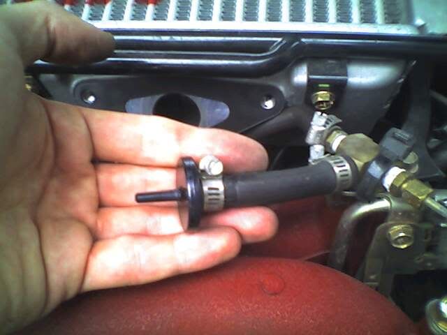

Insérer le filtre en plastic noir qui ressemble à une petite assiette noir avec deux connecteurs pour des hoses..
le coté plus gros dans la hose du vacuum, le coté petit servira plus tard

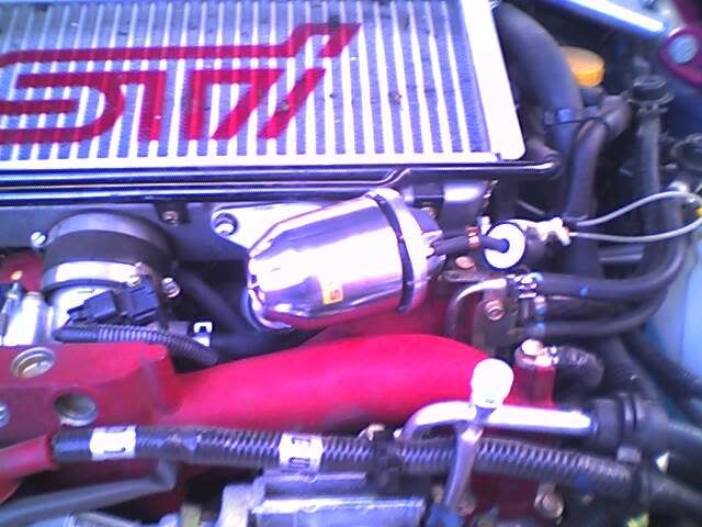

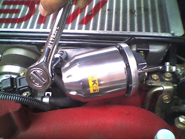

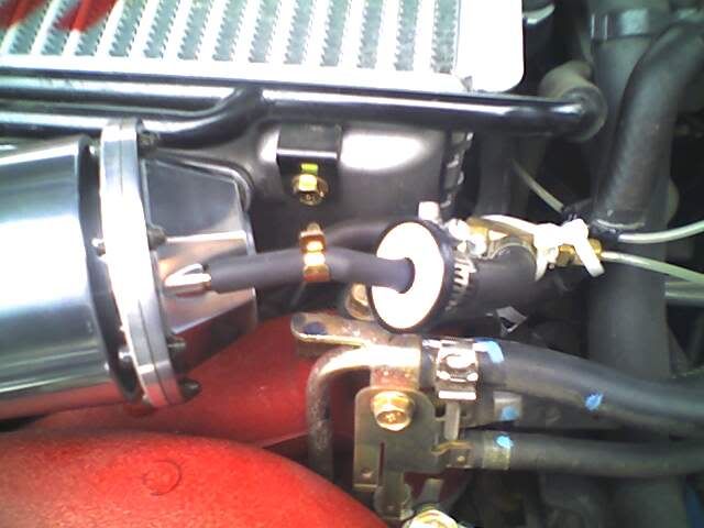

Visser la HKS à la place de la BOV stock. S'assurer de remettre le gasket. Bien serrer le tout.
Connecter la petite hose noire qui vient avec la HKS dans le connecteur de vacuum puis l'autre bout dans le filtre en
plastic noir. Mettre la petite clamp au bout
Et voilà
