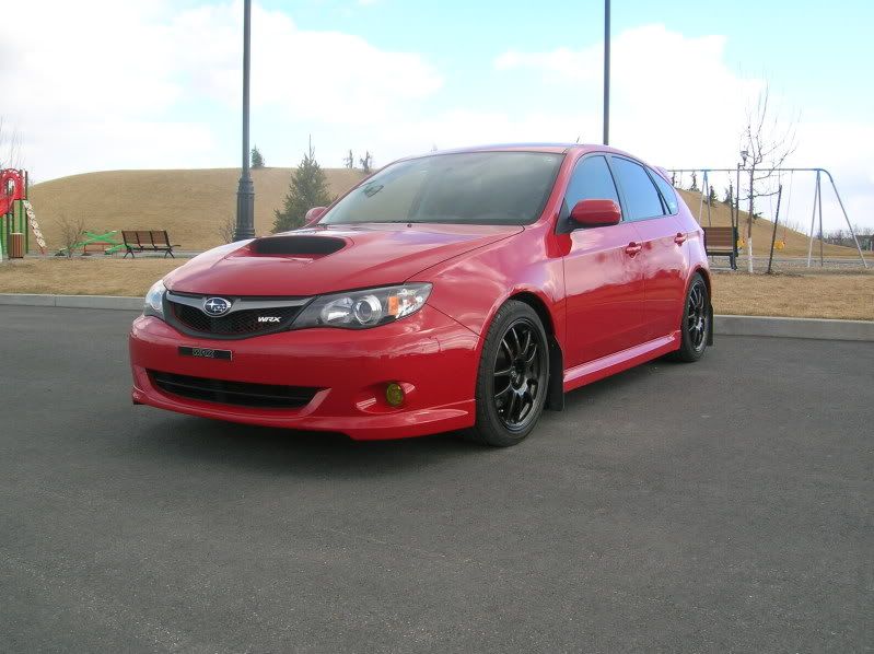

j'avais mis ca sur mon wrx 2009 et c'est tellement conservateur que j'avais été décu de ne pas avoir été plus agréssif...photo:
ps: en plus j'étais droppé de 1.4 pouces
