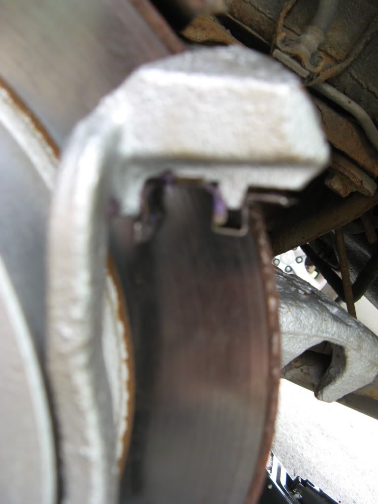

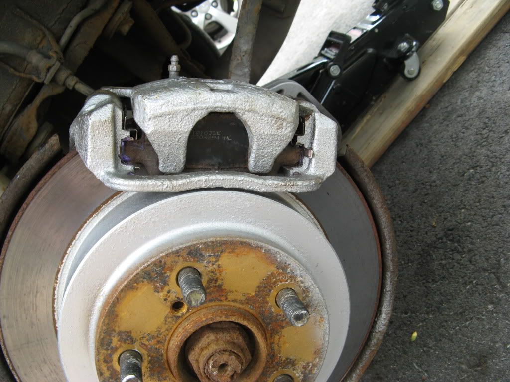

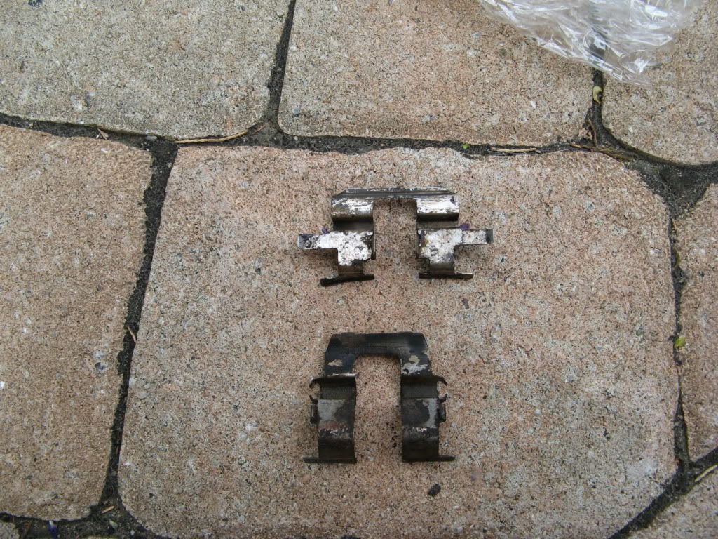

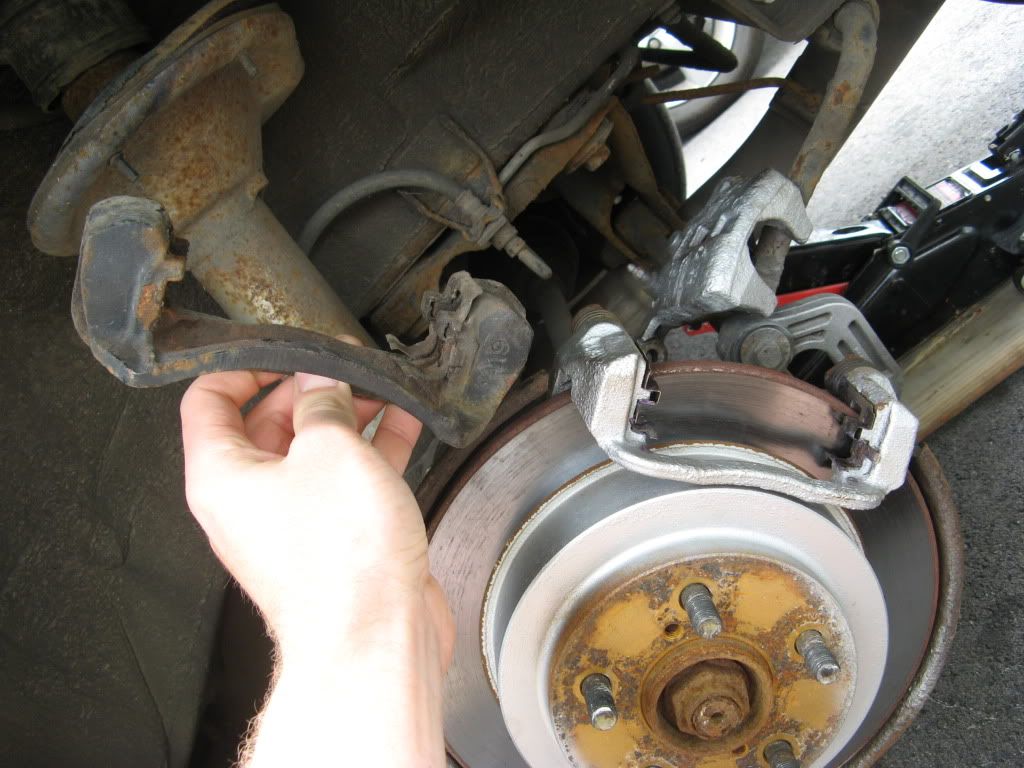

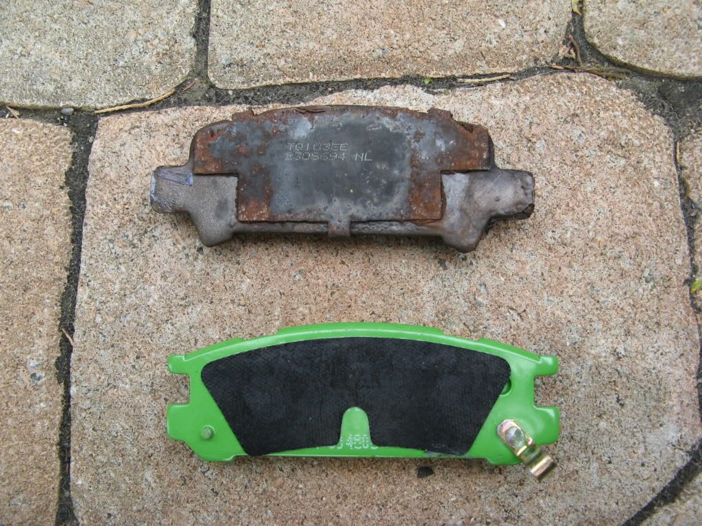

La j'ai un gros problème... j'ai acheter les pad ebc greenstuff de mcshane pour 2.5rs et quand j'ai voulu les installer ils ne fittait pas dans les sliders de métal que j'avais, alors super gentillement mcshane m'envoie toute la patente stock de son rs avec d'autre slider. Mais la ils ne ressemble pas du tout a ceux que je possède. Je me demande donc quel caliper je possède car la j'ai aucun moyen de changer mes freins.
Caliper que je possède vs ceux de mcshane:
Pad Oem vs EBC:
Différence des slider de métal (haut les miens; bas mcshane):
Mes sliders stock qui semble trop proéminent pour fitter les Ebc:
Et puis le caliper remonter:
Alors est ce quelqu'un pense que j'ai des calipers stock ou bien sa provient d'un autre modèle? Mes freins arrière sont vraiment du il faut que je trouve une solution.
Merci :oops:

Le caliper directement n'importe peu, c'est la braquette a caliper que tu as dans les main sur la photo qui tien le pad qui change d'un modele a un autre... (c'etait pas claire dans ta phrase !)

ca ressemble a ca ...
http://wrxinfo.com/how_tos/Brakes/H6brakes.htm
emmene tes pieces chez un napa ou quoi du genre .. pis fait lui sortir les piece pour WRX2.0/Legacy et legaxy GT/outback H6

et le no de piece des ebc ca donne quoi comme résultat?
car vite dememe sur la premiere photo,celui que tu a dans les main ressemble plus a des étrier de 2.5rs
DAC
Messages : 2289
Localisation : Mauricie
Message par DAC »
tom a écrit :et le no de piece des ebc ca donne quoi comme résultat?
celui quil a dans la main est un de 2.5rs .. cetait pour montrer la difference :wink:
no de piece .. ca dit que c'est du raybestos .. mais jai pas reussi a trouvé le model
