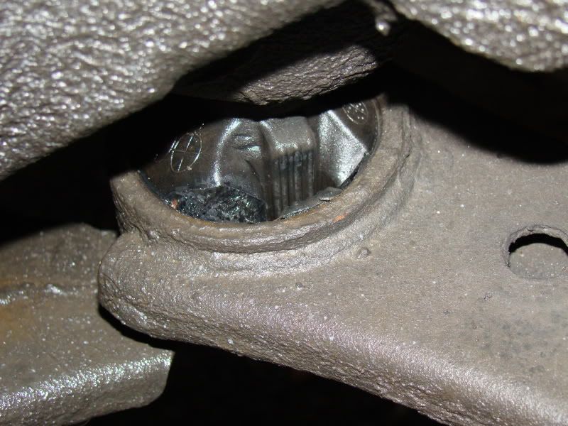

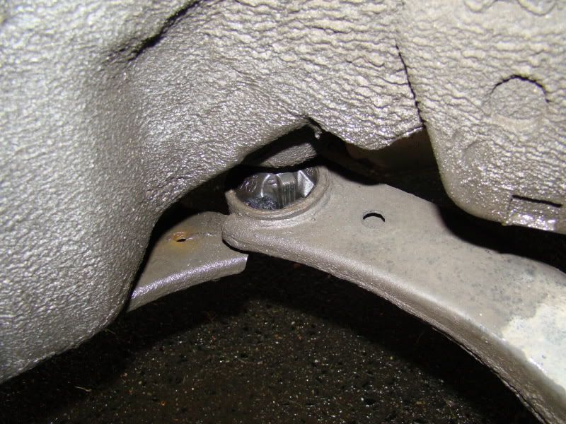

:arrow: je ne sais pas, je vais faire vérifier ça...parcontre j'ai ça :twisted:
colorfull
Messages : 339
Inscription : mer. oct. 04, 2006 9:44 am
Message par colorfull »
t'as des control arm en chocolat?
colorfull a écrit :t'as des control arm en chocolat?
:lol: :lol: :lol: ils ne vont pas rouillés en tout cas :D
