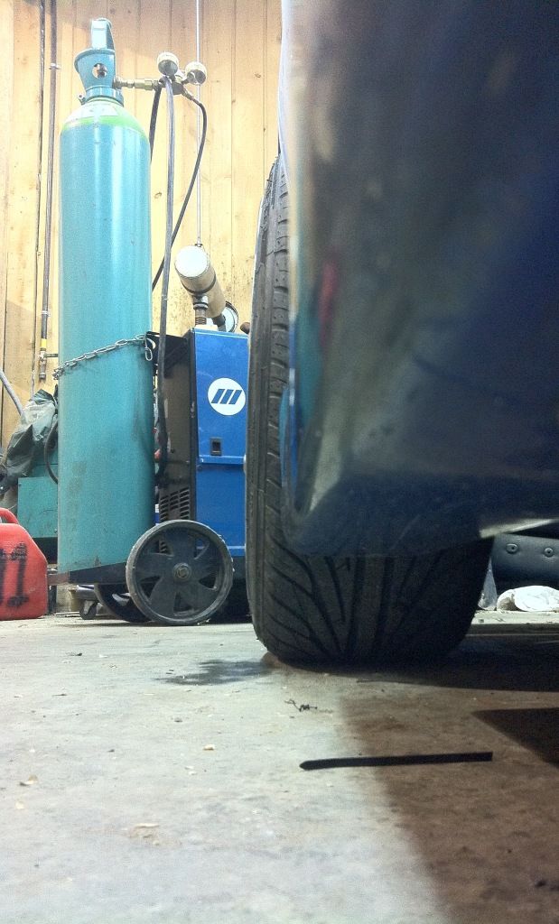

je roule -2.5 degrée au 4 coins, pas pour le style, mais pour la traction en virage (track). Oui l'usure est inégale, mais rien d'alarmant.. très bien même pour des pneu de treadwear de moins de 300. Pas eu de problème de bearing nonplus et je roule des spacer en avant.. mais bon je fait 5000km par année aussi :roll:
1 ou 2 degrée négatif de camber en avant ont vraiment fait une différence sur le comportement de l'auto. En arrière, je le ramenerais à -1.5, mais ça me prendrais des bras de suspension ajustable ou des topplates ajustable (pas un trippeu des camber bolt).
Pour une voiture de tout les jours, JE n'irais pas bien plus loin que -2 au 4coins.
* la voiture a tendance a suivre les bosses et les cracks dans l'asphalt.
donner une idée..
18x9 +35 avec du 225 et environ -2.5 de camber. J'ai pas de meilleur photo en ce moment :/
