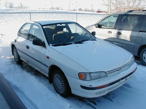

Tout d'abord, voici la voiture lorsqu'elle a été annoncé sur lespac en 2005. Je cherchais alors une voiture légère, en bon été coté châssis et pas chère puisque j'allais complètement la repeindre et mettre l'esthétique version 6.
Les ailes arrieres et les marches pieds a l'arriere étaient en mauvais état. A l'époque, j'avais acheté 2 quater usager complet (du toit, jusqu'à la valise en passant pas le plancher). Je les avait payé 500$ chacun mais ils étaient TOP SHAPE!
