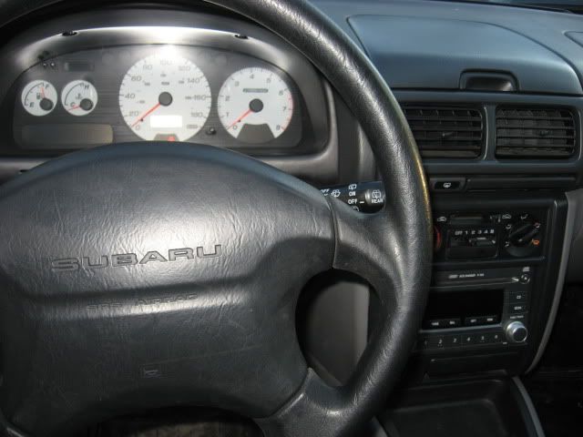

pour avoir le bon signal du rpm ta fait comment? convertir le signal 6cylinde vers 4 cylindre pour le cluster? et le gage a température comment a tu fait pour le faire fonctionné correctement?? merci!

JDMath a écrit :pour avoir le bon signal du rpm ta fait comment? convertir le signal 6cylinde vers 4 cylindre pour le cluster? et le gage a température comment a tu fait pour le faire fonctionné correctement?? merci!
Le RPM n'est pas bon. 360/4cyl= 90 deg. 360/6cyl= 60 deg. Plus tes RPM montes, plus ils sont faussé. C'est à dire sa monte exponentiellement. Gage à gaz et de température. Il faut que tu ground la pin 16 du plug B22 (femelle) OBDII. C'est un ground qui viens du moteur initialement.

merci!!!! car cest les probleme connu pour le swap et je membarque la dedans dans pas long! pour le rpm sa prend un convertiseur de signal! mais de la facon tu parlais j'ai cru au miracle et je croyais que tu avait trouver une facon de faire fonctionné correctement autrement :p

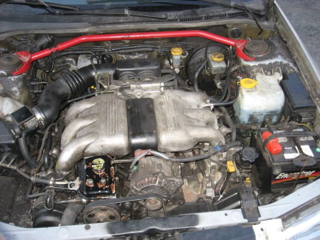

^^ tu peut fiter le cluster du H6 Outback dans un gc non ????
Re: Project "No replacement for displacement" ***H6 inside**

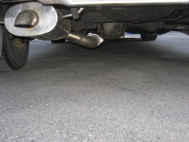

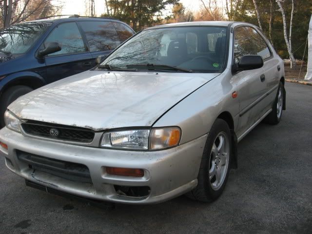

voici quelque photo vite faite du Helmut creation :lol:
toute sale, reste encore quelques trucs a faire dessus,mais ca donne un bon appercu :twisted:

cest un rad de quoi?? pour avoir pu garder le support a rad et la "ketch" de hood! tlm qui fond les swap h6 enleve le suport de rad pour passé le rad et se ramase avec de hood pin, chose que je ne veux PAS... je veux garder mon suport de rad et le "ketch" tout comme oem :)! merci des conseil!!
FXTi 2004
Impreza 93 ej22t big hp..on the way(500+hp)
JDMath a écrit :cest un rad de quoi?? pour avoir pu garder le support a rad et la "ketch" de hood! tlm qui fond les swap h6 enleve le suport de rad pour passé le rad et se ramase avec de hood pin, chose que je ne veux PAS... je veux garder mon suport de rad et le "ketch" tout comme oem :)! merci des conseil!!
je vais essayer de te prendre des photos du rad fitment, mais en gros c'est un rad de nissan sentra 1996 avec deux fan d'environ 12po de diametre,Huck this a fait un frame en allant le souder au bumper beam, donc le bumper beam est couper d'environ 1 po et le bumper aussi pour encastré le rad dedans(donc tout est oem apart le bumper beam )
