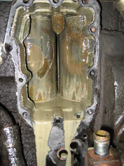

COLISS CEST BIEN LA PAROI DU CYLINDRE E FENDU CA !
IL EST MORT !

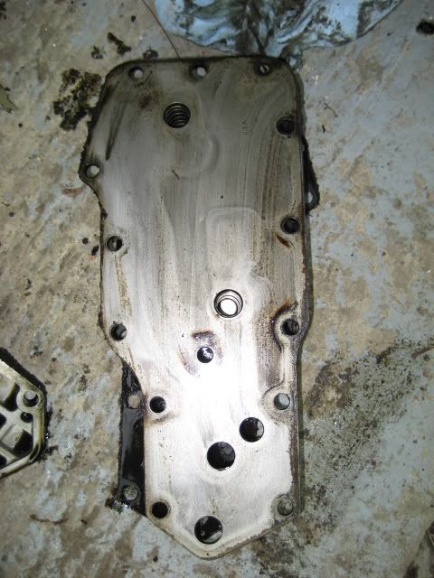

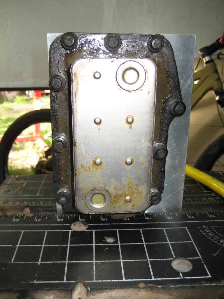

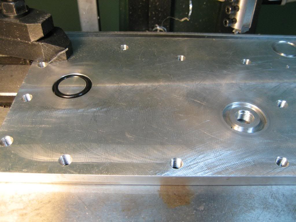

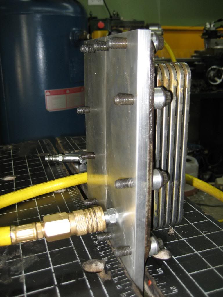

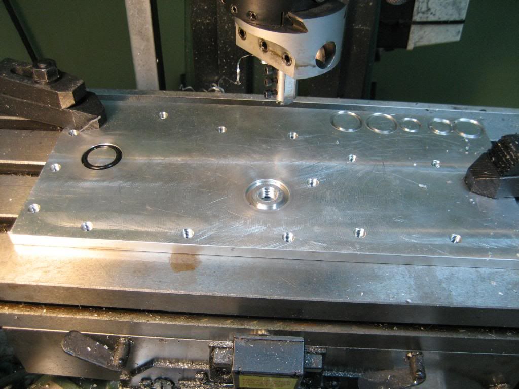

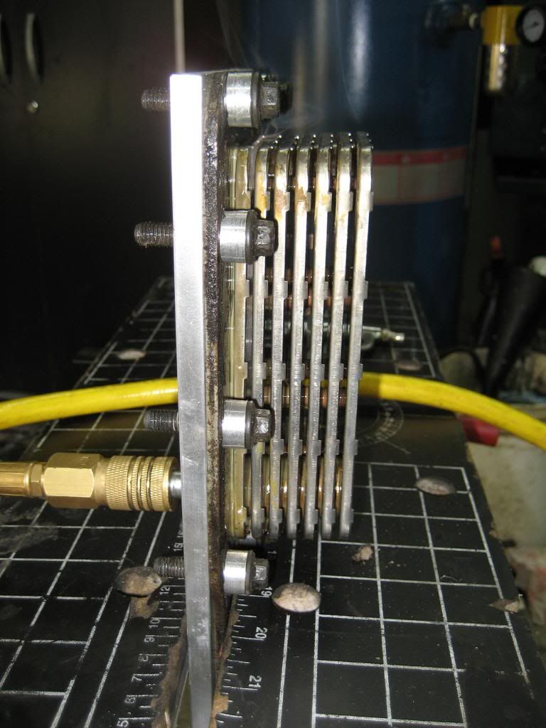

J'ai fabriqué une plate pour vérifié le oil cooler avec ma milling. J'ai chambré des parois pour y insérer des o-rings.
Comme vous voyez içi, il a 2 trous pour le cooler. Pour ça que la plaque a un trou fileté 1/4-28NPT et l'autre bloqué pour le pressuriser.
Après avoir fais le test, le cooler est bonne. Une chance, c'est 600$ flambete.
Maintenent le tous assemblé et prêts pour être verifié à 100p.s.i dans de l'eau bouillante!!!!

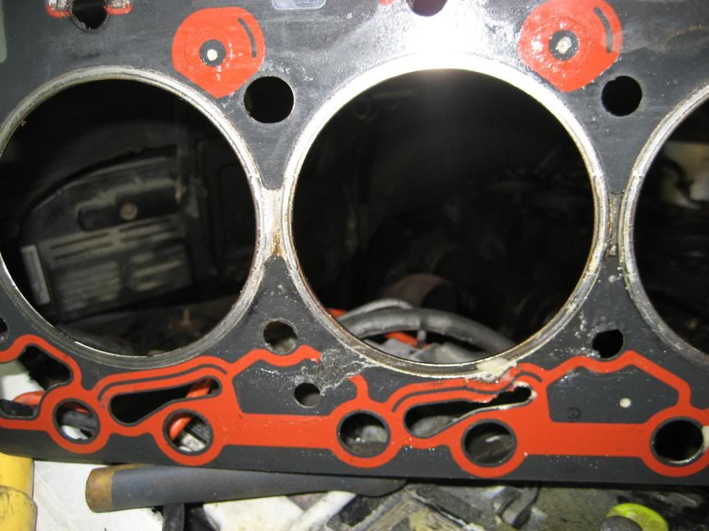

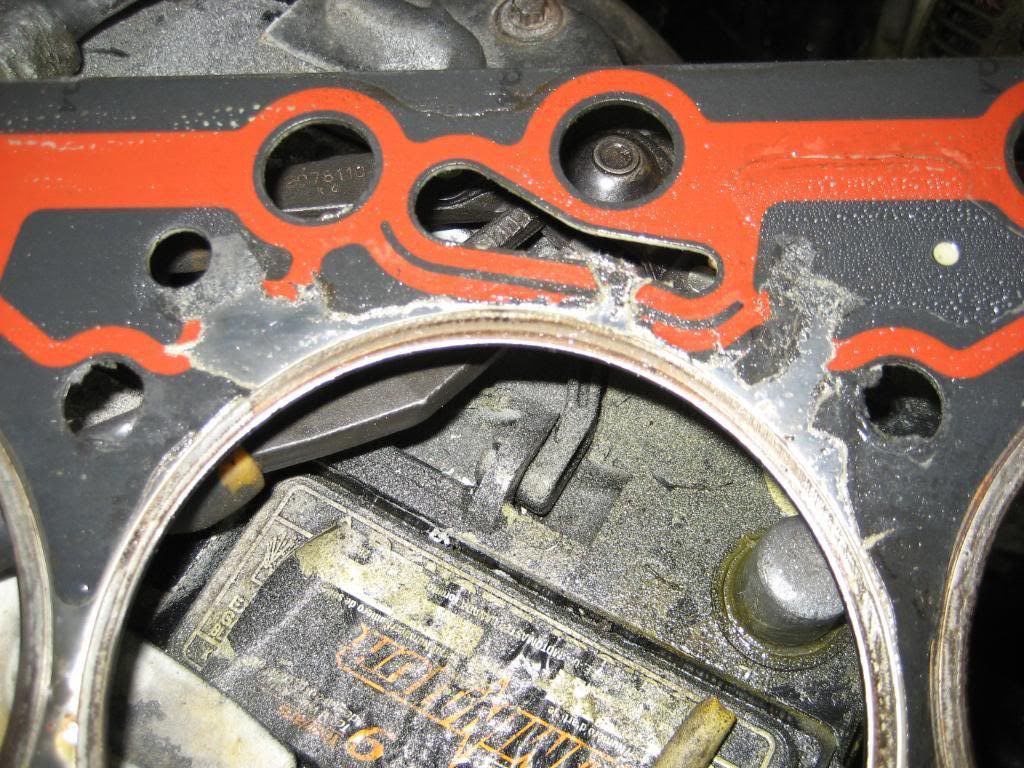

Aujoud'hui j'ai fais de la chirurgie. Les trouvailles était imminent. 200$ dans les vidanges. :roll: :cry:
Il manquait du gasket sur le cylindre #5 côté tête. Il est encore neuf, alors aucun grattage à faire. :evil:
Même chose mais sur le côté block. :evil:
Ça m'a pris 1:30 pour avoir la tête débarqué. J'ai nettoyé le tout et j'ai crissé un autre gasket. J'ai tout torqué à 100ft/lb. J'ai callé la journée car je pissais de sueur ça avait pas de sense. j'ai bu de l'eau et 2ltr de Gatorade.

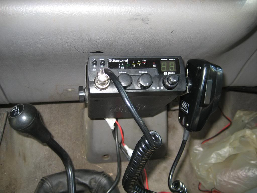

Là j'ai du nouveau rubber aussi. Des beau mudders mais étroite. Je fini l'installation de mon CB. Je change tous en avant. Étrier (calipers) rotors et les pads.
Photo à venir la minute que les antennes de CB sont installé. 8)
Redneck du Québec!!!! :lol:
Bon, mon CB transmettais pas et j'ai était obligé de retourner à St-Jérôme pour le changé. Là il marche à merveille!!!!! 8)
