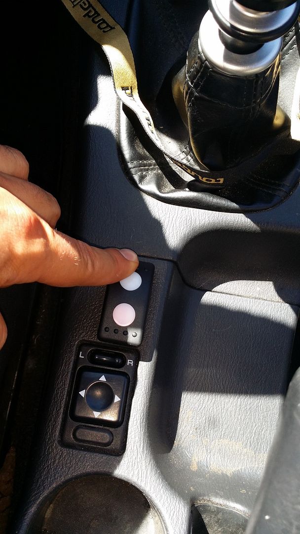

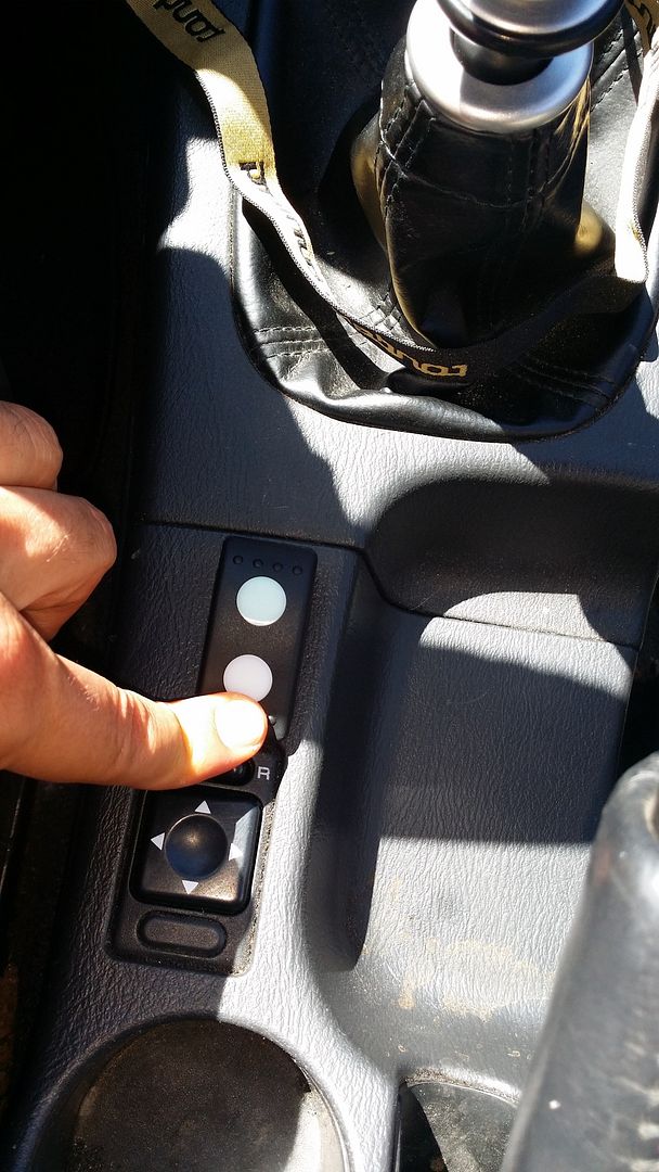

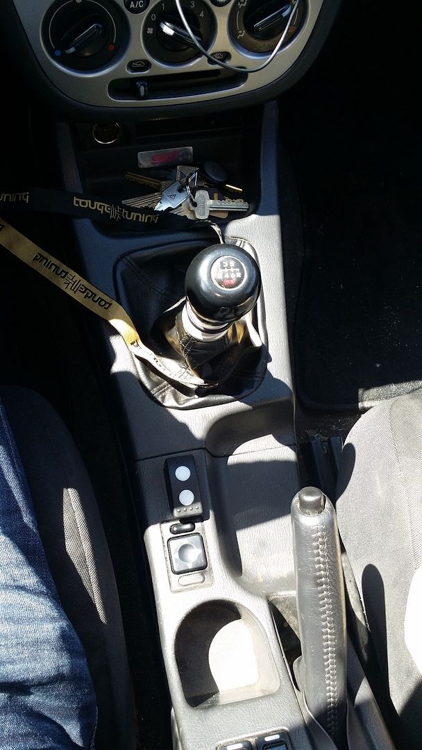

Voici les photos de mon setup de switch. Tout fonctionne à merveille! Même que full open ce n'est pas si bruyant que ça. Je ne sais pas si ça va bien sortir sur les photos mais la switch éclaire rouge quand j'ouvre et vert quand je ferme.
