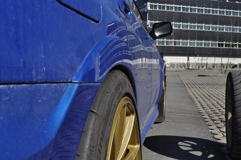

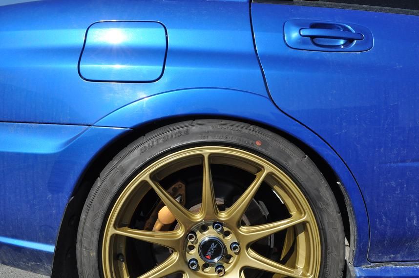

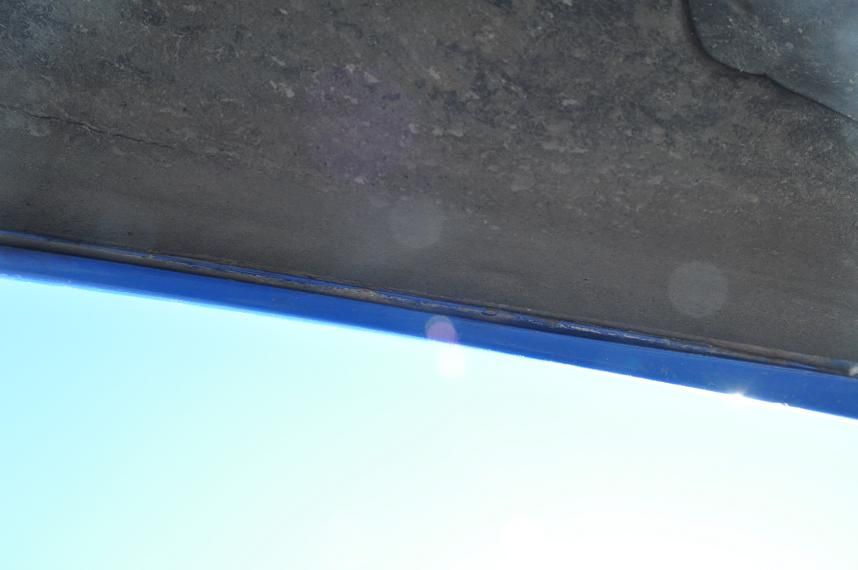

Sur ma legacy, j'ai enlever les bandes de rubber dans les ailes arrière. Avec un heat-gun et un Fender-Roller, j'ai chauffé la tôle et j'ai commencé à rouler tranquille.
Résultat finale, j'ai seulement ma première aile que la peinture à cracké, les trois autres ça vraiment bien été.
