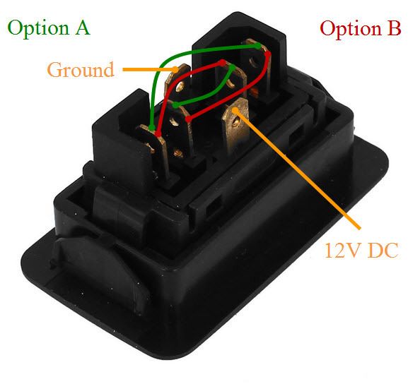

Étant donné que c'est un moteur de vitre électrique, est-ce qu'une switch de vitre électrique ferait l'affaire aussi? J'aime que les switchs de vitre électrique soient "spring return to center".dompower a écrit :Pour ceux qui s'inquiete pour la durabilité du moteur... C'est un vulgaire moteur de vitre electrique. C'est generique cette affaire la. J'avais reparer mon varex avec un moteur de vitre se S10 qui tranait chez blackcot... Ca fittait 3 bolt sur 4 et ca marchaif comme un neuf
Pis pour la manette... Rien de mieux qu'un bonne vieille switch DPDT (on)-off-(on)...
Tu plug ta switch comme ca, ca fonctionne en renversant la polarité ces moteurs la.
En plus ca devient infiniment ajustable

2 questions sur les switch:
Est-ce qu'un switch raté AC/250V va fonctionner sur le DC/12V? Exemple:
http://www.ebay.ca/itm/DPDT-On-Off-On-3 ... 33a4d4609f
Ou si j'y va avec celle-là, qu'elle pin est représenté par laquelle sur le schéma fourni par DomPower?:
http://www.amazon.ca/Passenger-Power-Wi ... pdt+switch
Mon imitation de Varex devrait arriver demain selon UPS
Edit: j'ai acheté la switch sur amazon.ca. Alors je me demande si je dois joindre comme l'option A ou l'option B?

C'est la meme chose. Un ou l'autre ça va fonctionner en supposant que ta switch est bien une momentanée (on)-off-(on) Car tes contact sont connectés de façon a inverser la polarité quand tu appuie sur un bord ou de l'autre. Dans ce ça si ouvrir ou fermer la valve.

j't'un peu en retard maisbigpelo a écrit : J'aime que les switchs de vitre électrique soient "spring return to center".
c'est ca que les parenthese sur le (on)-off-(on) veulent dire. c'est (momentané on)-off-(momentané on)
si tu ne trouve pas exactement ce que tu recherche sur amazon, va sur ce site la. c'est canadien et y'a absolument tout. shipping rapide aussi
http://www.digikey.ca/" onclick="window.open(this.href);return false;
tu veux une switch Double Pole Double Throw (DPDT)

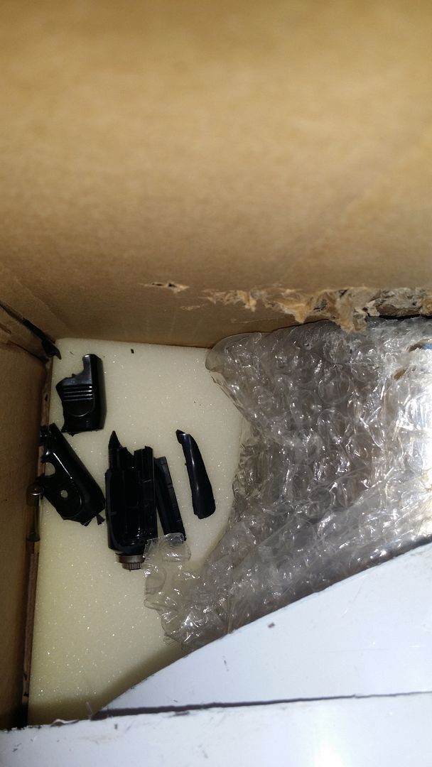

Reçu ce matin, mais le connecteur 12V pour prise de briquet est brisé, éclaté en morceau...
Alors je n'ai pas pu testé voir s'il fonctionne encore. Je vous tiens au courant.

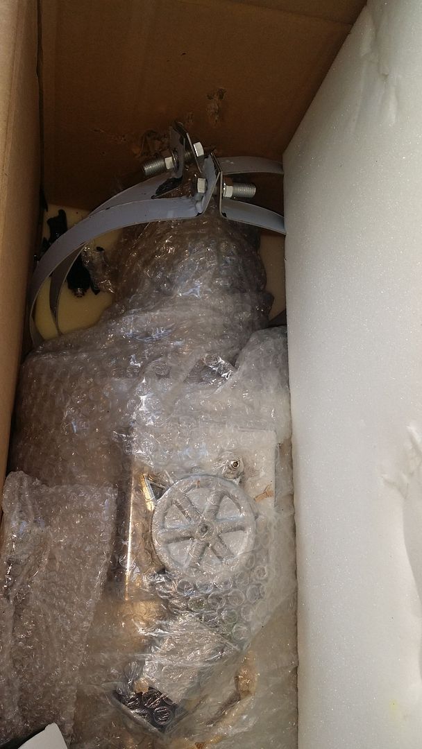

J'ai reçu le miens. Jai déjà commencé à patenter la switch dpdt. Reste plus qu'a faire faire l'exhaust entre le downpipe et le muffler. Question comme ça les 2 gros anneaux qui vienne avec serve a quoi ? Le suspendre ?
Envoyé de mon Nexus 5 en utilisant Tapatalk
