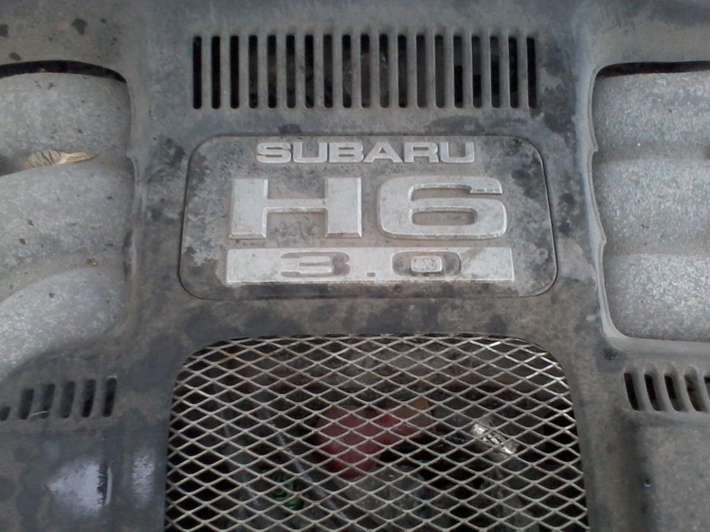

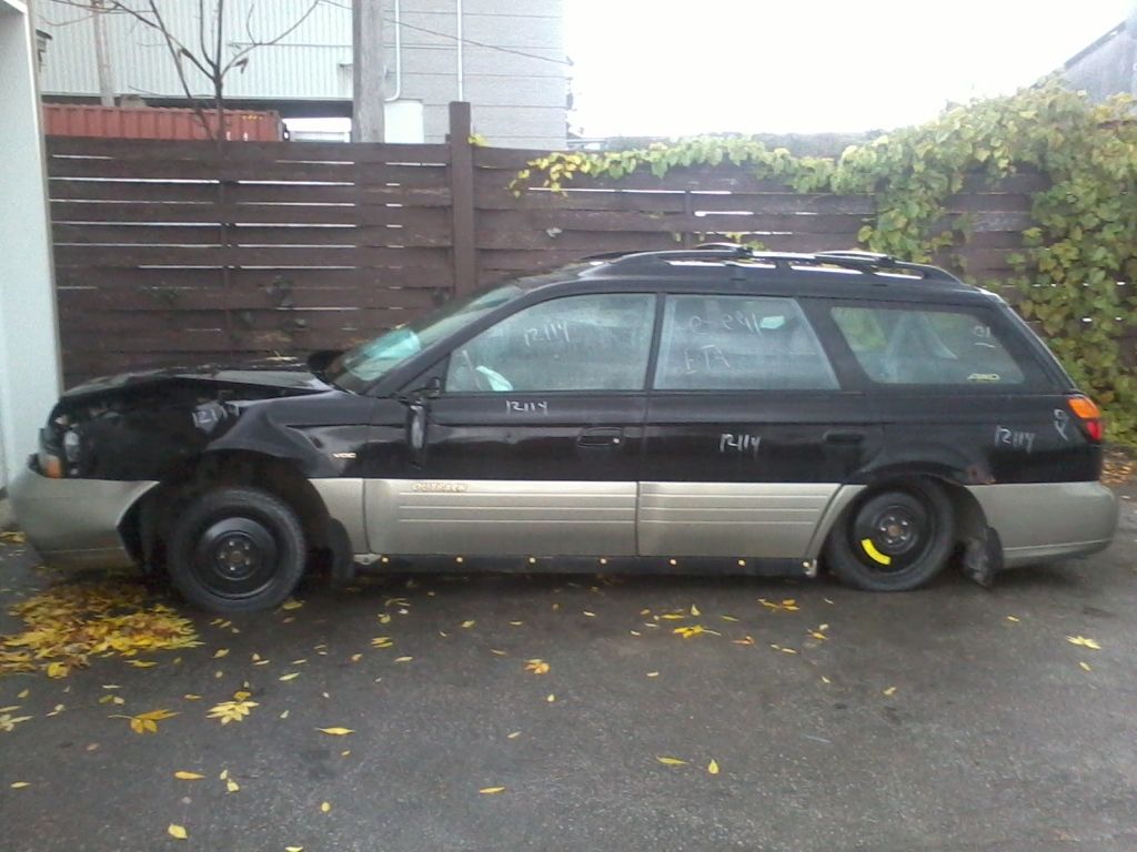

Bon aujourd'hui j'ai sorti le moteur et transmission du outback... c donc ben large un ez30 entre les frame rails y reste meme as 1 pouce chaque bord... !!!!!!!

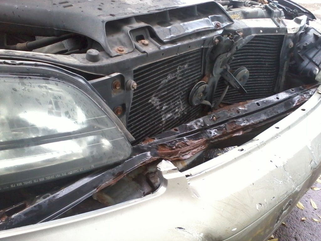

ca me prend un rad, celui la est kaput :sadbanana:

ben no, ca me prend un rad de ez30 ya 2 entrée en haut... anyway c pas comme si je swappait dans une impreza... lengine bay du baja et du les outback c 100% pareil... donc le rad de outback est drop in, mais mon donneur est fesser du devant

Ça va te prendre un rad de H6. Dans la photo out au centre et côté conducteur en haut!!! No choice!

tu peux quand meme utiliser ton rad de baja en attendant!
c'est du custom parcontre, mais je ferais pas trop confiance a ce setup :lol:
http://forester-moscowclub.ru/showthrea ... 649&page=5" onclick="window.open(this.href);return false;
sans blague, il va bien te falloir un rad malheureusement!
