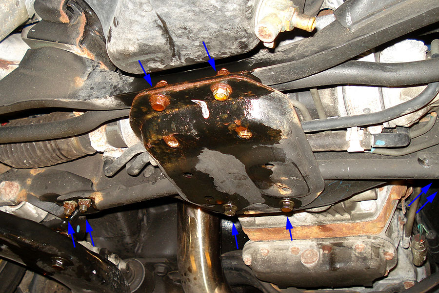

Je voulais surtout savoir si le crick était a la bonne place.

je te dorai que non car il est juste placé sur un côté de ton crossmember...laroli a écrit :A l'oeil, ils sont proche du 10 mm.CS a écrit :mesure les pads.
neuf, ça doit être à 10mm....si les tiens sont à 4mm change.
Idéalement il fait qu'il soit sur la plaque en métal qui relie les deux bords du crossmember, et au dessus tu as la crémaillère..
