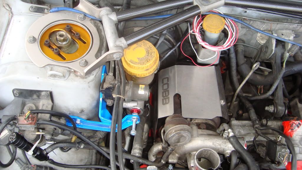

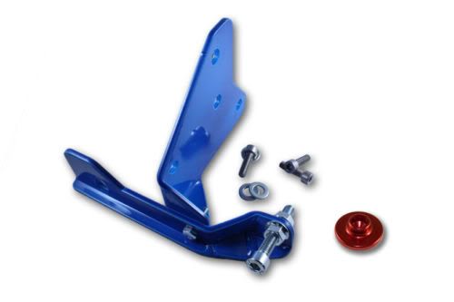

Pour ton cylindre de clutch, c'est normal que ca ne fonctionne pas, le slave est différent dépendamment si la clucth est push ou pull. Tu as besoin d'un slave push, il ne se monte pas à la même place et est pas mal différent. Il se bolt sur le bloc et pointe vers la fourchette.
Voila de quoi tu as besoin:
Legacy 2006 2.5i MT
pierrelucg
Messages : 925
Re: GC8 build
Message par pierrelucg »

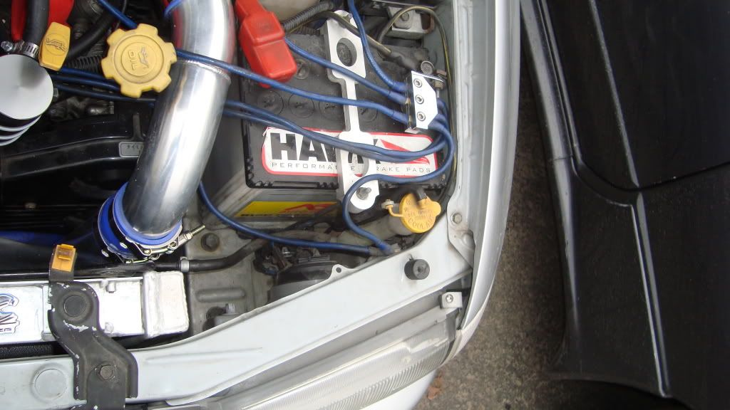

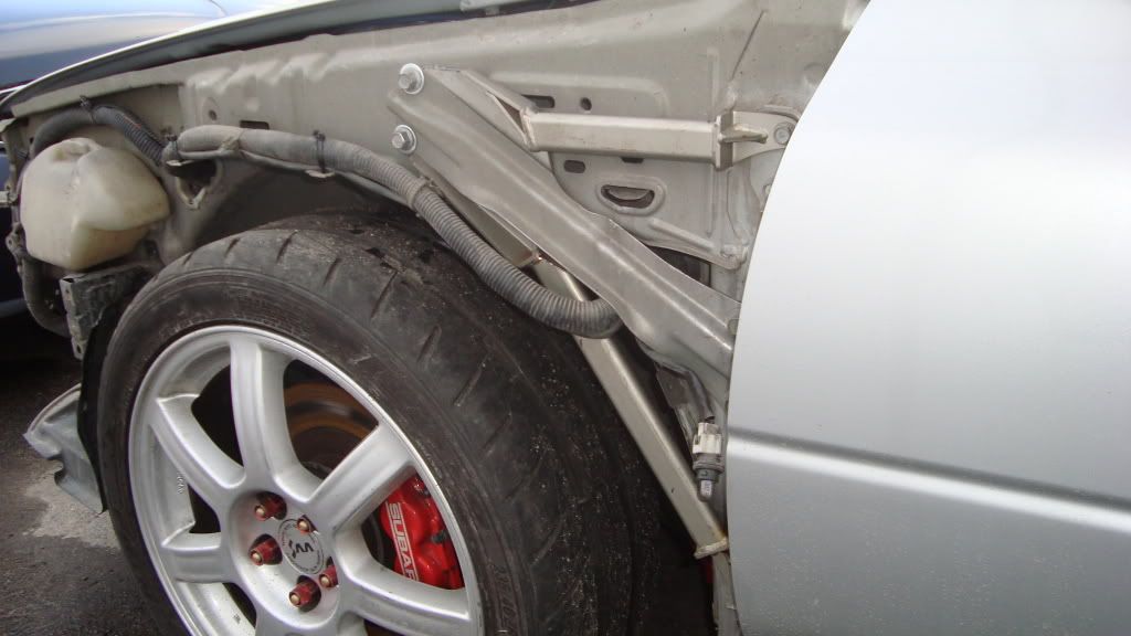

je sais ce que tu veux dire mais j ai une transmission pull type donc il n y a pas de place pour bouloner le cylindre......j ai quand meme reussi a faire quelque chose de pas si mal.....je vais poster une photo et en meme temp des photo du FMIC
jakefenton
Messages : 256
Inscription : mar. avr. 07, 2009 10:56 pm
Re: GC8 build
Message par jakefenton »

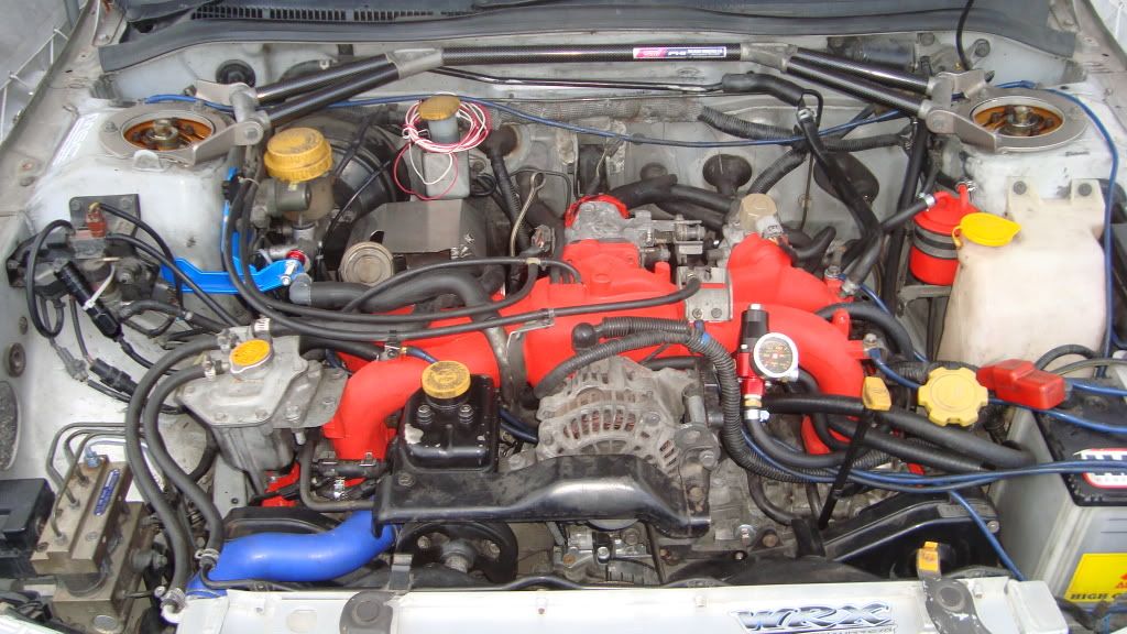

tas bol d'overflow a l'aire de quoi
pierrelucg
Messages : 925
Re: GC8 build
c est une bol jdm donc elle est dans l aile avant gauche, il y a juste un petit tube pour le remplissage
pierrelucg
Messages : 925
Re: GC8 build
on voit bien ici

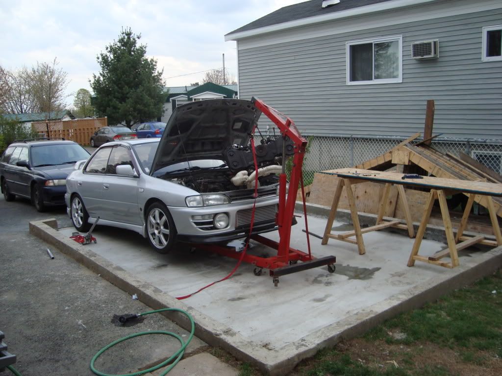

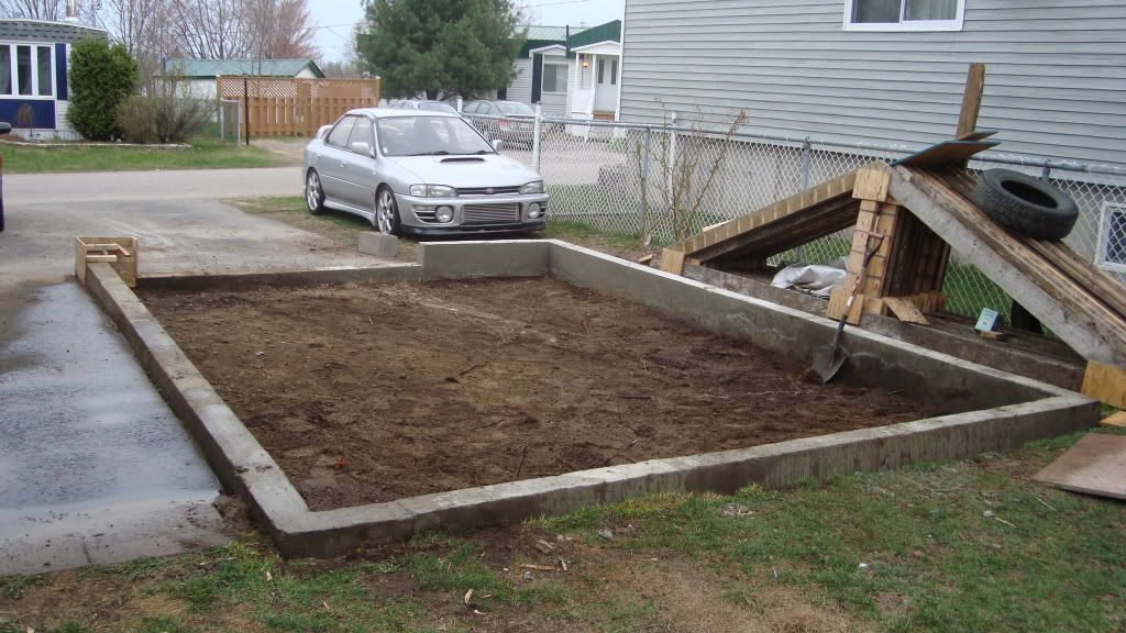

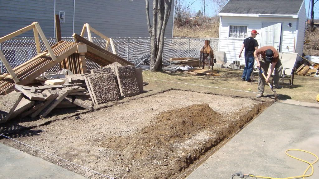

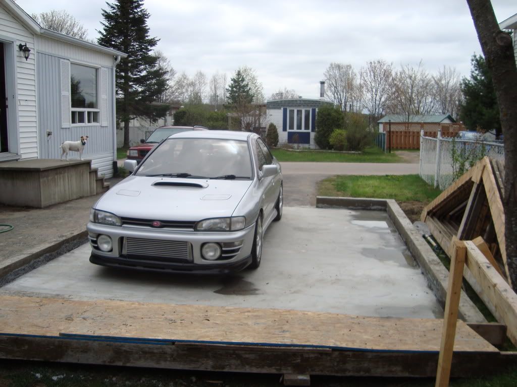

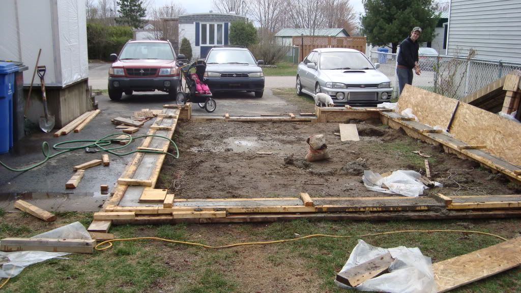

bon ben j avais commencer a construire un garage (c est plus une niche pour le gc) et j ai sauter mon moteur sur les bearing de crank.....j ai roulé environ 500km :sadbanana: :sadbanana: j ai perdu ma pression d huile (la lumiere du dash a alumer et mon gage affichait 25psi a froid) et en enlevant le filtre a l huile, plein de limaille de fer.il y aurait eu une deterioration d un lob de cam et le metal c est propager jusqua bearing de crank.le probleme etait que le bordel etait pogner dans ma cour et je ne voulias pas sortir le moteur sur le gazon. j ai donc shifter la 2e et j ai embrayer le garage :D :D :D :D
enfin on peux embarquer le gc

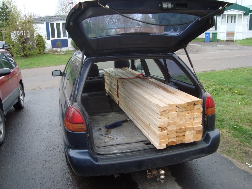

1er job de mecanique dans le garage sans les murs :D :D :D
50 2X4 dans le legacy :D :D :D
si la tendence se mintien, je fini le toit en fin de semaine et on remet le moteur dans le trou en fin de semaine prochaine. :banana: :banana:

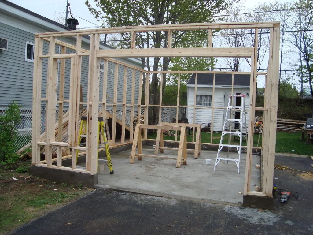

quelle grandeur ton garage ça ma l'air étroit :P
pierrelucg
Messages : 925
Re: GC8 build
il est 20X14 , il reste 2-3 pied en avant et en arriere de l auto, 2pied a droite et 4pied a gauche quand il est dedant. rien de trop grand mais asser pour taponer.
