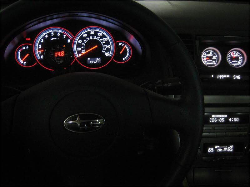

Boost gauge + oil pressure gauge en route avec un cubbypod comme ceci (celui dans le compartiment au-dessus du radio):
:banana:
