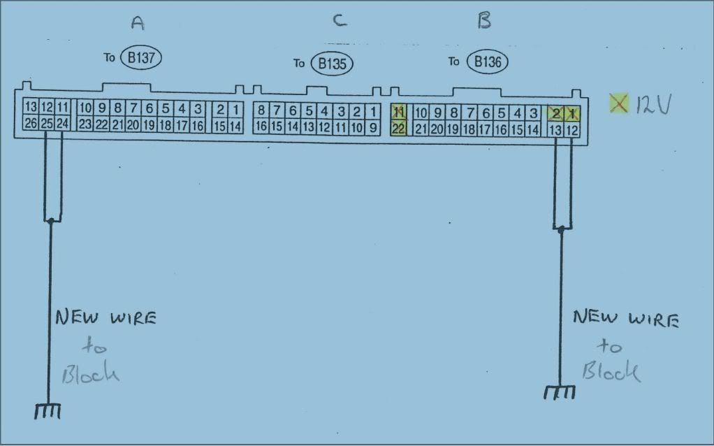

comme LINK ma dit: Suspect a power suply failure in one of these pins:
Je vais commencer par ca.
Et normalement mon LCD display de ou je control mon LINK me donnait le RPM aussitot la clé a on.. et la NIET !! NADA !

bon.. je crois avoir trouvé mon trouble
,mais pas la solution encore.
Connecteur B136:
Pin 01: Je mesure 1.3V
Pin 02: Je mesure 1.3V
Pin 11: je mesure 12V
Pin 22: Je mesure 0V
Si je me fis a ceci:
1 et 2 = Main relay 12V
11 et 22 = Relay 12V
Bon la la question cest de savoir y sont ou cest 2 foutu relay la?
J'ai pensé jumper ma pin ver 1-2 et 22 pour alimenter en 12V le reste..mais ca reste ma DERNIERE solution. Je prefere trouver pourquoi ja pas de 12V au 1-2-22
des suggestions ?
Connecteur B136:
des suggestions ?
