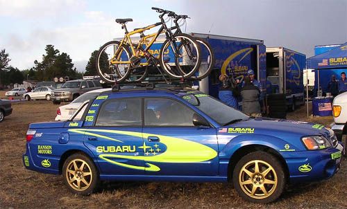

chromes a écrit :Image
:bave: :bave: :bave: :bave:
Desert Silver 2005 SAABARU
Hein? C'est quoi ton char?
Jean-Luc
Messages : 8036
Re: Mon nouveau vieux Baja !!
Message par Jean-Luc »
C'est l'ancienne d'un membre de Trois-Rivières... Moteur STi inside! :mrgreen:
Crosstrek 2016 Hyper Blue
