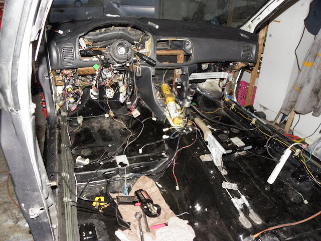

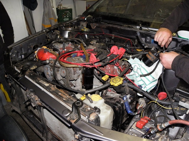

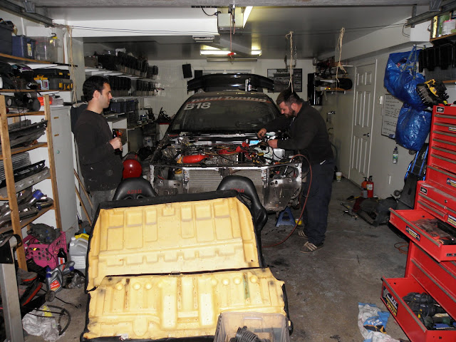

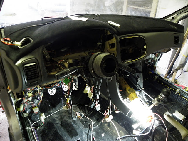

Apres une semaine (7 jours) de rush sur la voiture, voici quelques photos.
J'ai encore eu l'aide de wankel et Jakefron2 du CSQ. Sans eux je ne serais pas ou j'en suis avec ce projet. Autant l'aide au travail que le support quand je sais que ces croinqués vont venir m'aider et que je dois etre la a 100%!!! Une chance que vous étiez la les gars
Donc voici quelques photos de la derniere semaine.
Deux photos du dash. J'ai du l'enlever au complet samedi soir et swapper de la féraille sous le dash pour que le systeme de controle de la ventillation du 93 fitte dans le dash du 97.... Je pensais que c'était bolt on mais non
Un peu de photo diverses:
Homage a Wankel
Une petite qui montre rien, mais qui veut tout dire
Plus de vrai photo plus tard:)

Bref, il faut être ingénieux pour travailler dans un si petit espace!Sylvain B a écrit :Une petite qui montre rien, mais qui veut tout dire![]()

Et au sujet de l'espace restrain, le secret c'est de faire le ménage a tous les soirs. Ca permet de travailler efficacement, de ne pas faire d'erreurs mais surtout de ne pas trop se décourager
