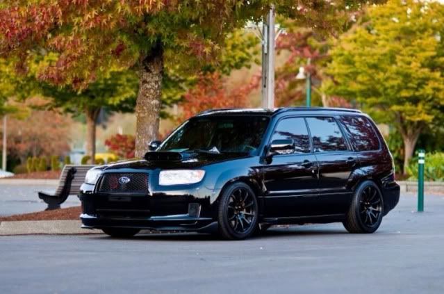

Quelqu'un connait ce model de mags ? et avez-vous un idée, de la largeur et offset ?
Et tant qu'à y être, avez-vous vu un built tread sur cette black box?

On dirait des Rota G-force ou la version originale Advan RS
Et je sais pas si c'est le même... mais la similitude y est :bave:
http://www.boostcruising.com.au/forums/ ... ic=2141450" onclick="window.open(this.href);return false;

Pas mal sur c le même! :bave: :bave: :bave: :bave:
