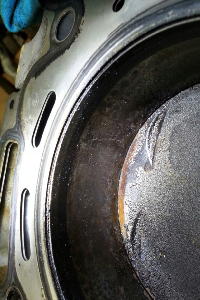

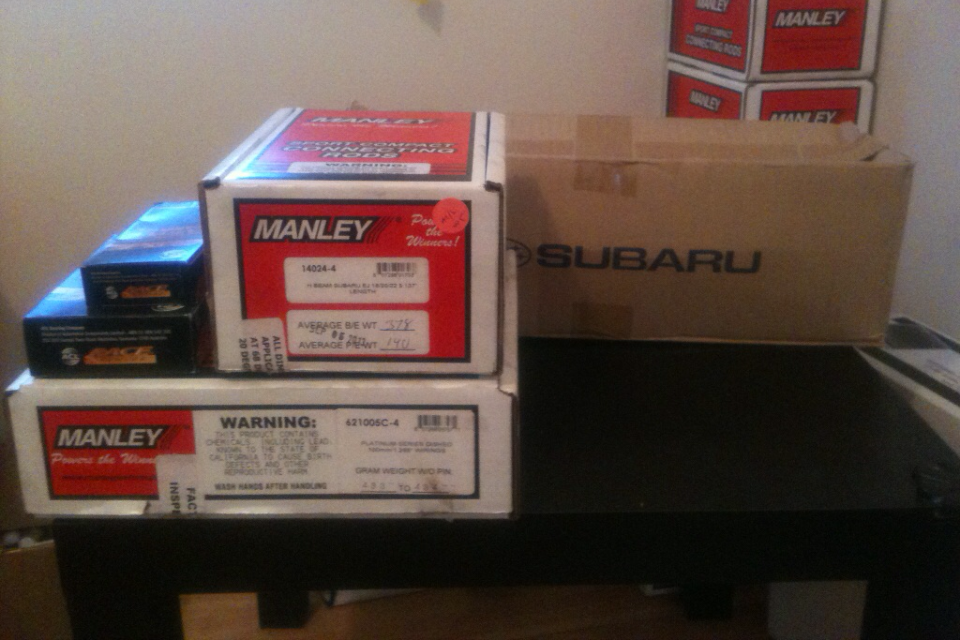

Bon j'ai pas vraiment fait d update cette été... Pour commencer j'ai eu beaucoup de problème.... J'ai perdu un gros mois a trouver mon problème d avcs qui fonctionne pas. Turbo neuf qui chie. Un beau sti v8 qui avait une poche d eau .... Bonne compression mais perte de 20-25% sur le cylindre...

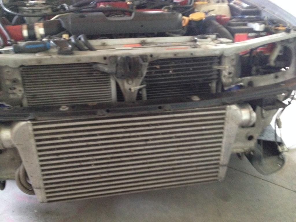

J'me suis fait faire une popotte 2.35... Piston rod manley pompe a huile 11 mm,stud de tête et rod ARP... Premier tune, sa punch un affaire terrible sauf qu'il tenait pas sont boost, punch 25 psi, redescend a 20 et passer 5500 drop a 14-15... Je trouvais que sa tirais pas mal mais un peu déçu que le boost tienne pas jusqu'au bout... J'ai donc décidé de mettre une wastegate garret 1 bar .... Un 2ème tune et la.... Tabarcriss sa punch en innocent, sa pousse sont 20 psi jusqu'à 7500rpm!!!! Même que j'ai l impression qu'il y a un v tech a 6000rpm... Le feeling est juste trop malade !!! Un vrai coup de pied dans face (le punch du début) pi sa fini pu de finir jusqu'à la redline.... Je décide donc d'aller essayer sur la piste... (Première fois de m année) le char tire en criss pour un gars qui a pas chauffer un char qui marche depuis presque 1 an :p le trouble maintenant... Problème de cooling....

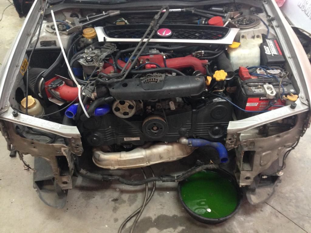

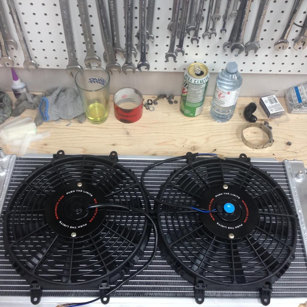

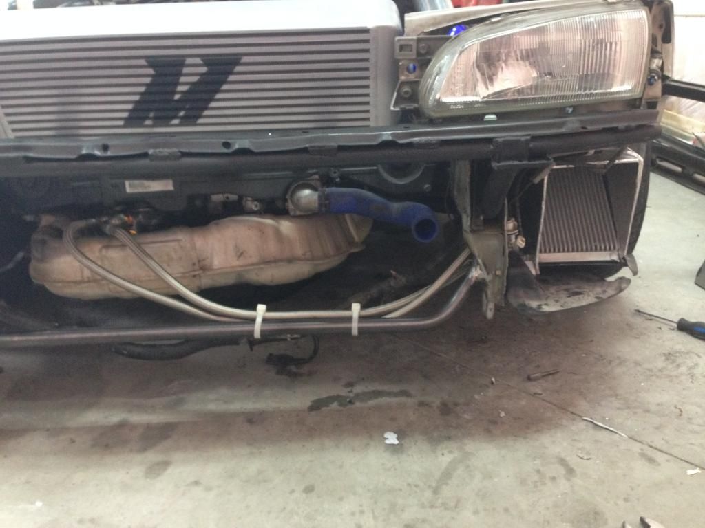

L huile se tien a une température normale mais le prestone.... En regardant comme il faut il reste plus grand air pour le rad.... Gros intercooler, cooler a huile, cooler a huile transmission et cooler a power steering.... Il va falloir améliorer le systèmes de refroidissement... Je vais commencer pas déplacée le cooler a huile (ailleur que vis a vis le radiateur), enlever le cooler a transmission.... Je vais y aller pour un rad de gd... Les tank en haut et en bas au lieu de gauche droit... Pasmal plus efficace...

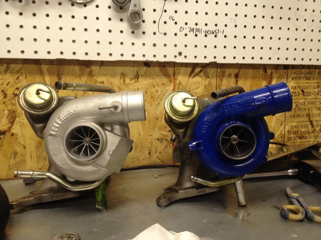

J aimerais ajouter pour le turbo vf22 hybrid twin scroll , un gros merci a Jess pi Fred de chez turbinetech. Méchant bon service, du stock de qualité avec un service après vente incroyable!!! En gros, vf22 ball bearing twin scroll avec roue billet upgrader (machiner les 2 housing pour des roues plus grosse) je crois que c est un turbo qui a beaucoup de potentiel ...

pierrelucg a écrit :J aimerais ajouter pour le turbo vf22 hybrid twin scroll , un gros merci a Jess pi Fred de chez turbinetech. Méchant bon service, du stock de qualité avec un service après vente incroyable!!! En gros, vf22 ball bearing twin scroll avec roue billet upgrader (machiner les 2 housing pour des roues plus grosse) je crois que c est un turbo qui a beaucoup de potentiel ...
C'est turbo MS Canada, pas turbine Tech :wink:
Mais de rien Pl, ça fait toujours plaisir de participer à un build de cette qualité :thumbsup: . C'est assez impressionant La persévérance dont tu as fait preuve jusqu'a maintenant afin de rouler avec le bolide que tu avais comme vision initiale.
Pour le turbo, selon l'usage, les 6 blades billet vont performer mieux que les 11 blades. Tout dépend de l'application et le but recherché.

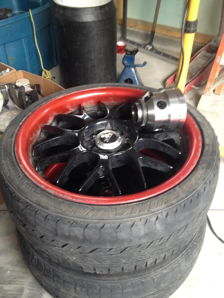

Vf37 billet 11 blades vs vf22 billet BB twin scroll dual 6 blades
Du beau stock

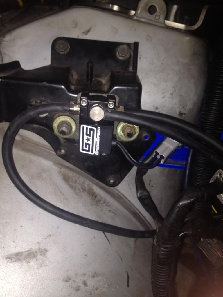

Grimmspeed 3 port boost contrôler selenoid

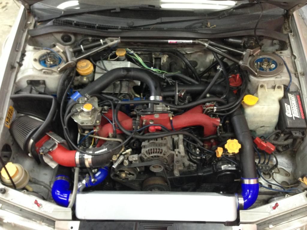

Une petite du gc

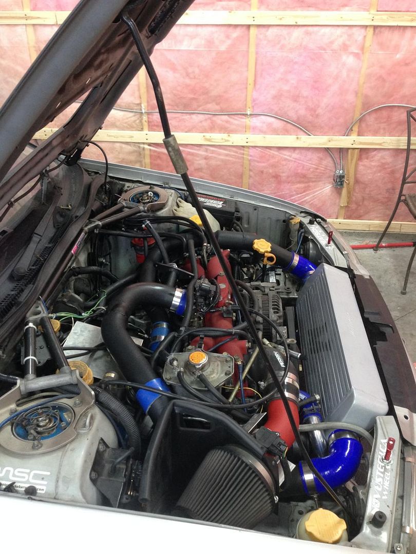

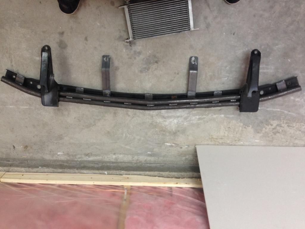

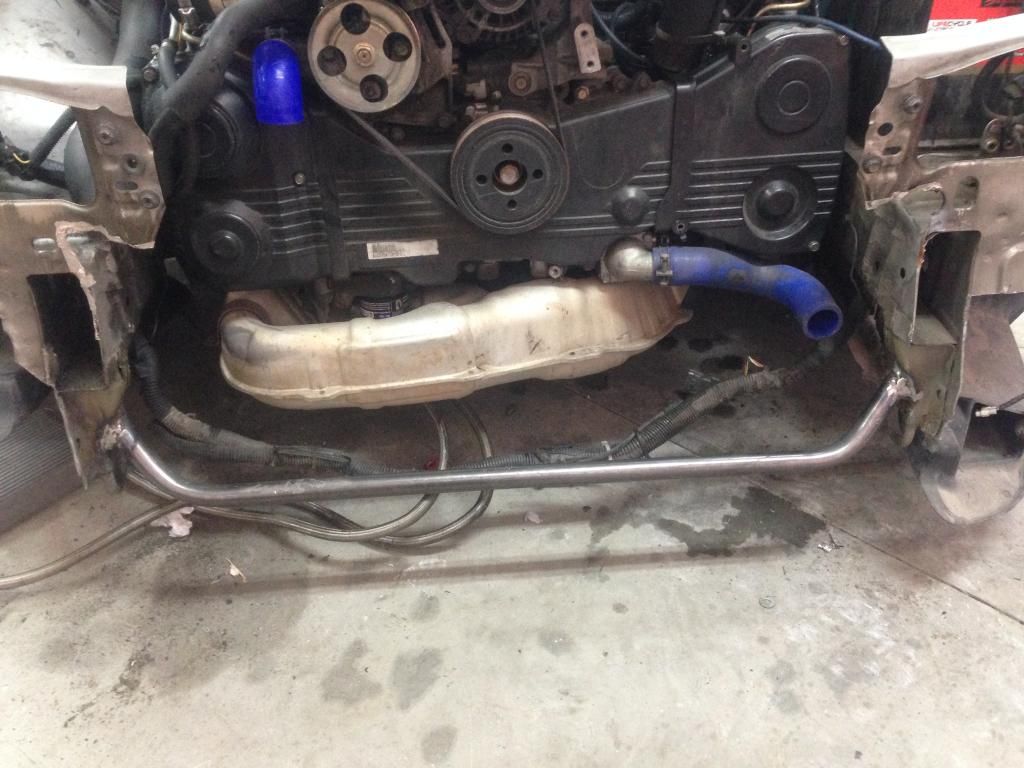

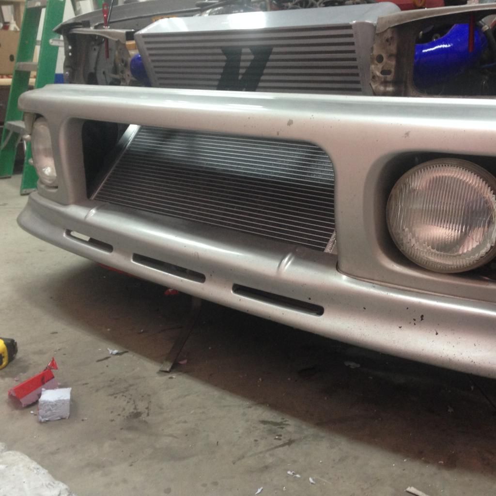

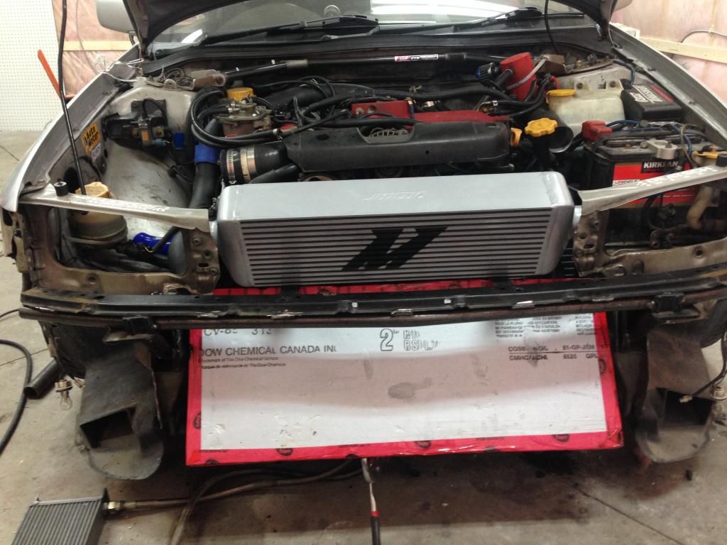

Set up v mount !!!

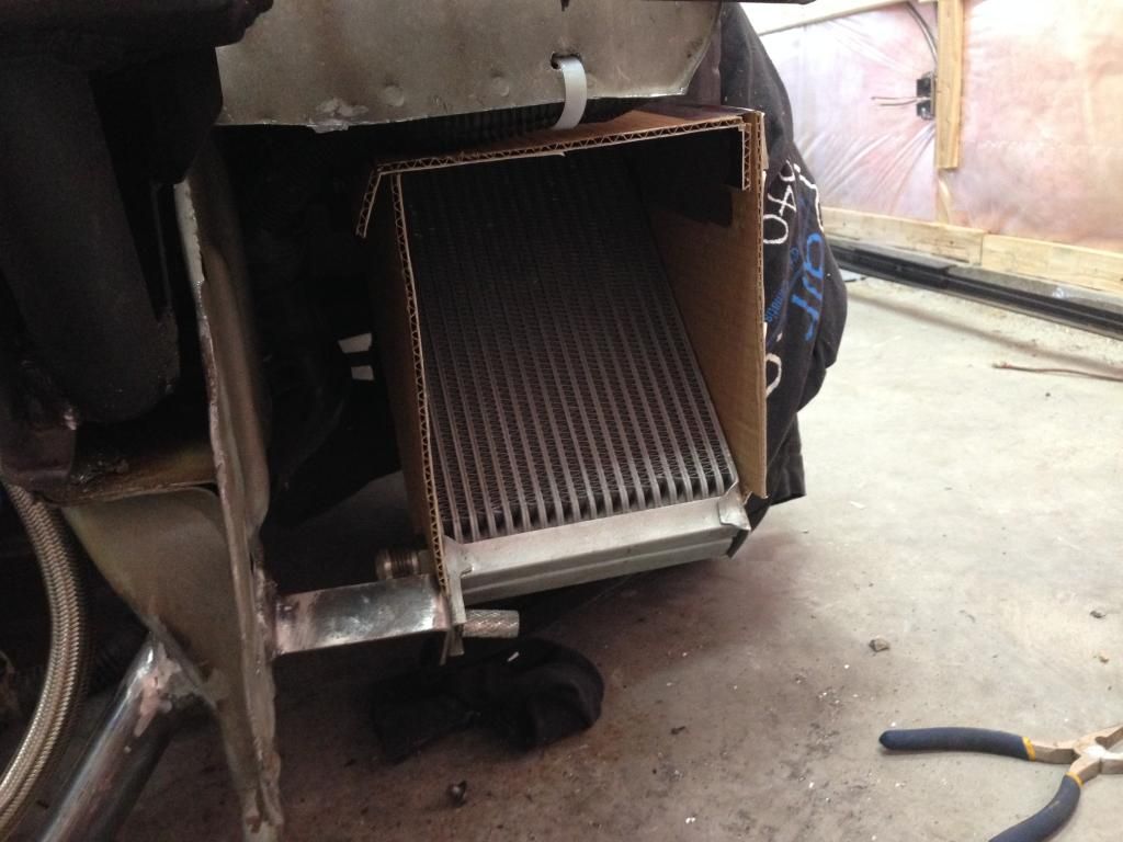

Message par pierrelucg »

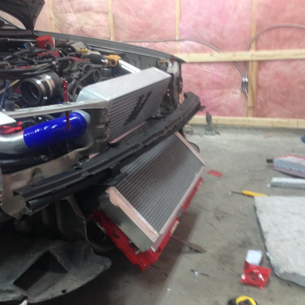

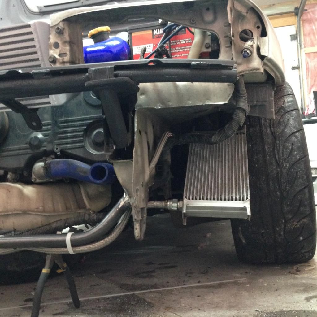

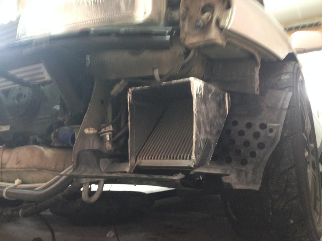

Relocaliser cooler a huile

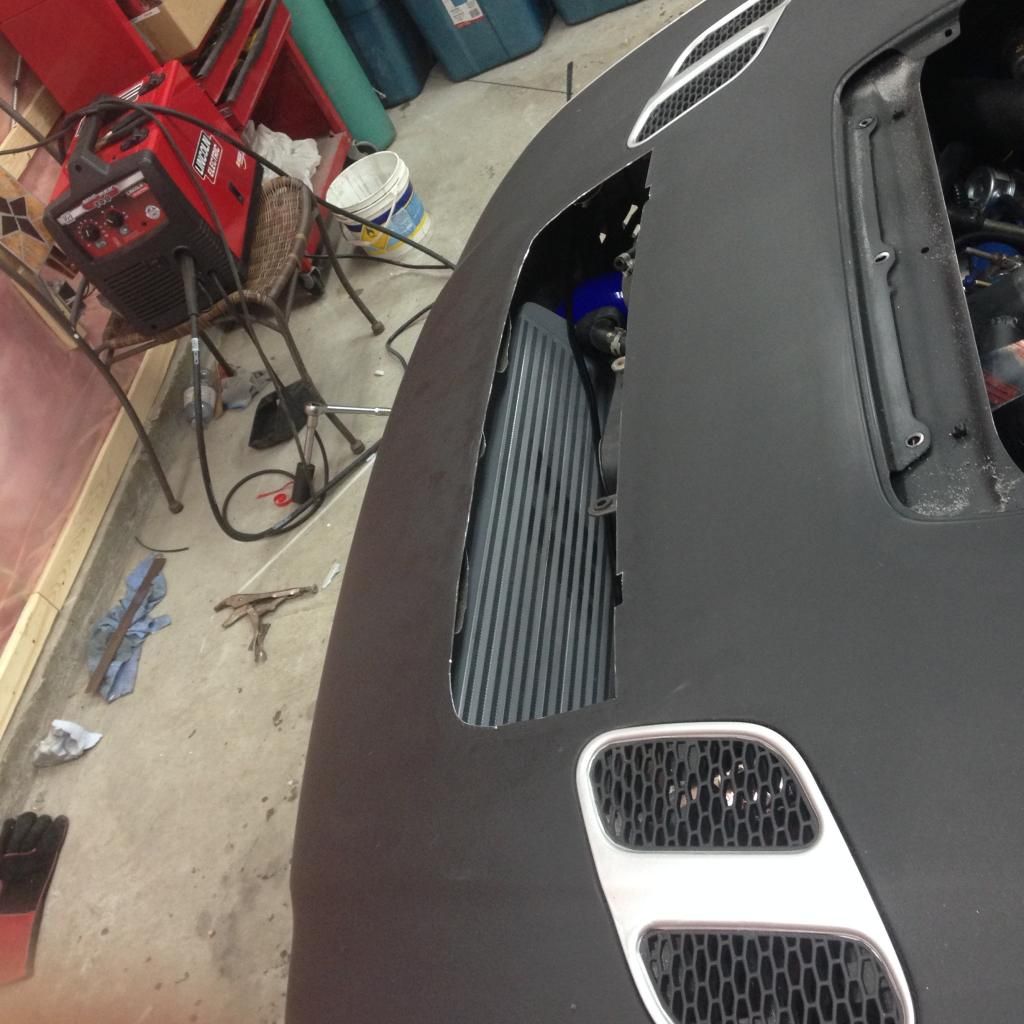

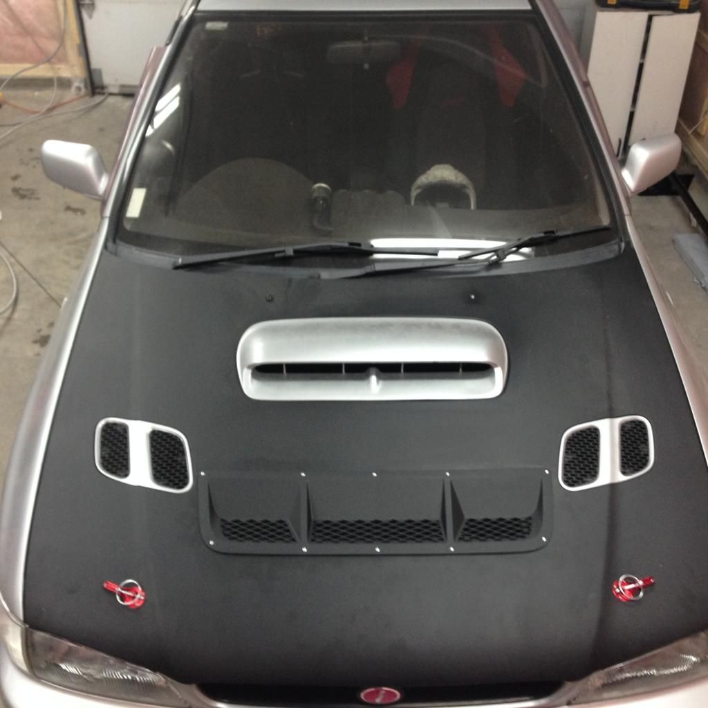

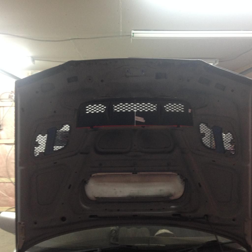

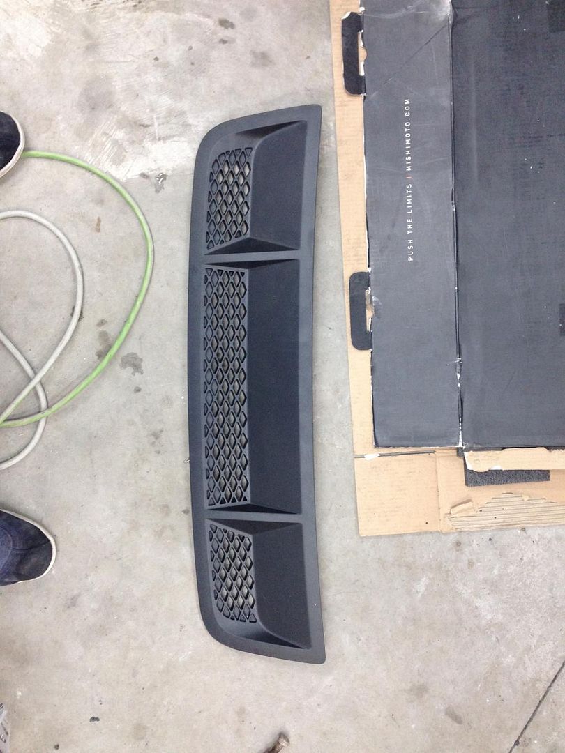

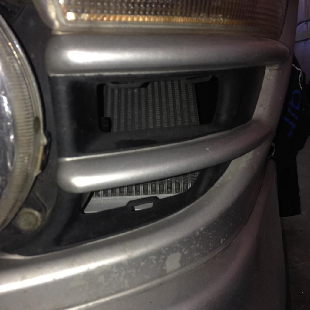

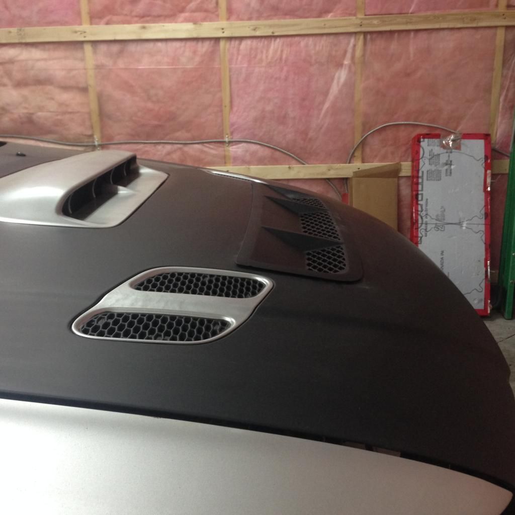

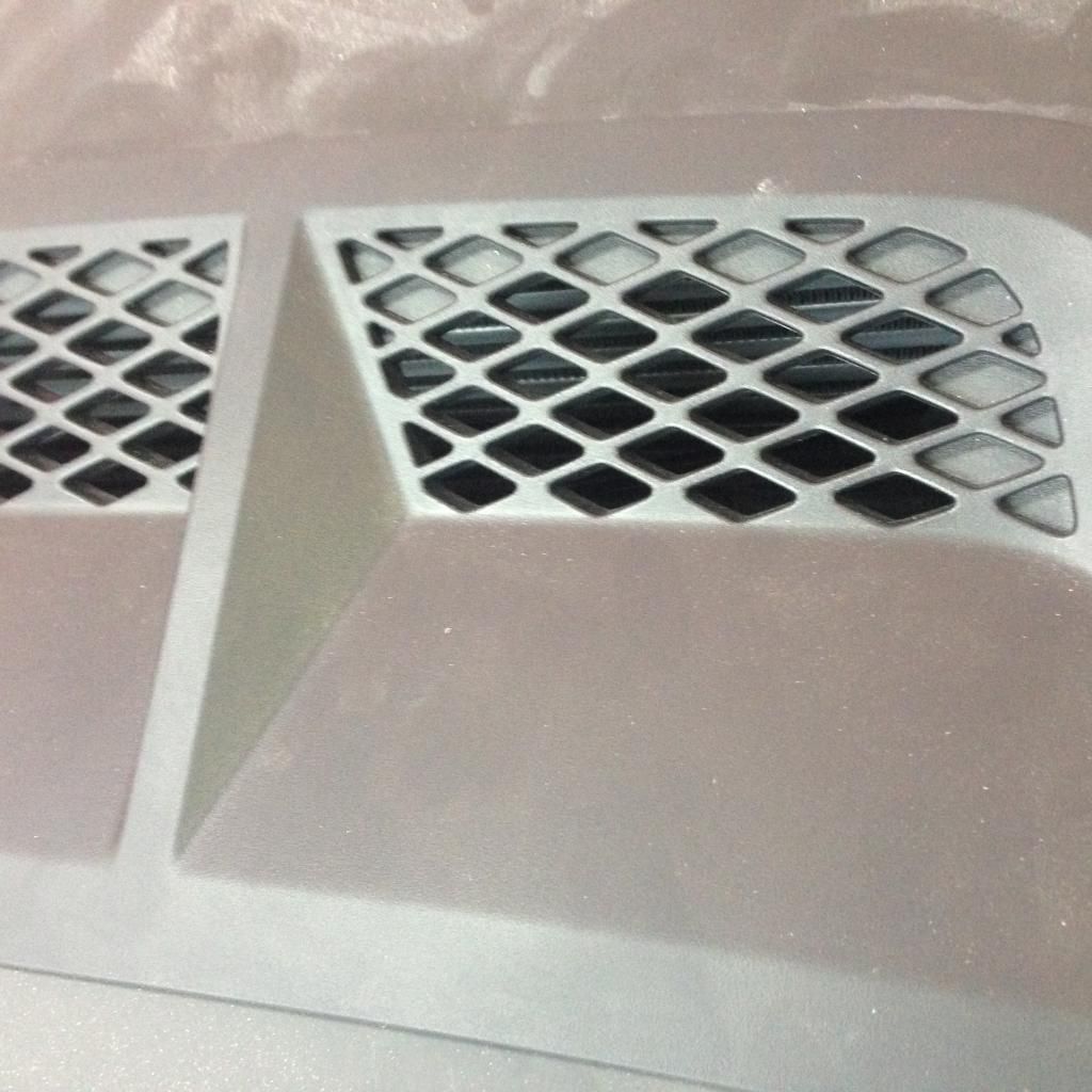

Hood vent... Il reste à faire un reversed scoop
