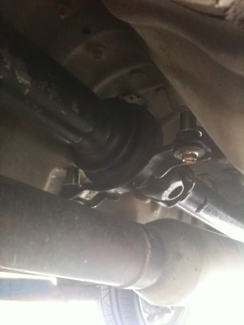

Tout fonctionne maintenant, merci a Foxthrott501 pour sont travaille impeccable, sans trop de précendant. merci à Lachute pour son service hors paire, rapide, efficace et toujours la pour moi! Merci aussi à Jean-Michel de Services Six Étoiles pour avoir trouvé le bobo en me disant : " Si tu veux trouver le problème sur un subaru, tu mets du poids en arrière... " Il m'a donc assis derrière et sa pas trop été long. Drôle d’anecdote, il m'a tout remplacer ça, en un temps trois mouvement. Gênez-vous pas pour des conseils si le swap 6 vitesses Forester vous intéresse, je répondrai à vos questions.

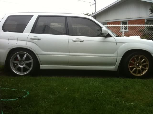

Changement de bottines, prodrive GC-10e +38 offset et méchant Re011 Potenza. Le poids est vraiment malade, les mags clairent les brembos 4 pistons avec une aisance que j'ai rarement vue.

les cross member sur les fxt sont shimme de 1po en avant , donc on dois shimmer le drive shaft pour l angle, c est drole a dire mais le moteur est plus bas dans le trou, sinon il fallais changer crossmember avant arriere, central, cremaillere, je ne sais pas pkoi subaru ont shimme comme ca sur les fxt, surement pour la garde au sol sans trop donner de camberhuck_this a écrit :Spacers font quoi au juste?

Est-ce que c'Est le moteur qui est plus bas ou le body qui est plus haut... je pense qu'on a notre réponse. La job ultime sera : enlever les spacers avant, mettre des bolts subaru plus courte, utiliser le support tranny au complet du STI et mettre le crossmember arrière et les tables du STI. Voilà Frank, il te reste de la job...foxtrott501 a écrit :les cross member sur les fxt sont shimme de 1po en avant , donc on dois shimmer le drive shaft pour l angle, c est drole a dire mais le moteur est plus bas dans le trou, sinon il fallais changer crossmember avant arriere, central, cremaillere, je ne sais pas pkoi subaru ont shimme comme ca sur les fxt, surement pour la garde au sol sans trop donner de camberhuck_this a écrit :Spacers font quoi au juste?

Remet l'angle droit dans le joint central du driveshaft...huck_this a écrit :Spacers font quoi au juste?

met donc une photo avec les nouveau mag mais au 4 roues lol

Ca fait tellement du sens avec le feeling que tu me racontait avoir en boost... Ça devait cogner a chaque tour du driveshaft a cause de l'angle. Chanceux d'avoir rien casser en roulant avec ca croche.DAHU a écrit :Remet l'angle droit dans le joint central du driveshaft...huck_this a écrit :Spacers font quoi au juste?

c etais plus le cardan arriere qui cognais fort comme ca, kle drive shaft aurais donne une petite vibration on s entend que ca a change l angle de 3-4 degre pas plus que caSoundTest a écrit :Ca fait tellement du sens avec le feeling que tu me racontait avoir en boost... Ça devait cogner a chaque tour du driveshaft a cause de l'angle. Chanceux d'avoir rien casser en roulant avec ca croche.DAHU a écrit :Remet l'angle droit dans le joint central du driveshaft...huck_this a écrit :Spacers font quoi au juste?
la chose qui est dure la dedans c est de monter un setup ou il n y a pas trop d info, c est de l essaie erreur, maintenant on sais koi faire
