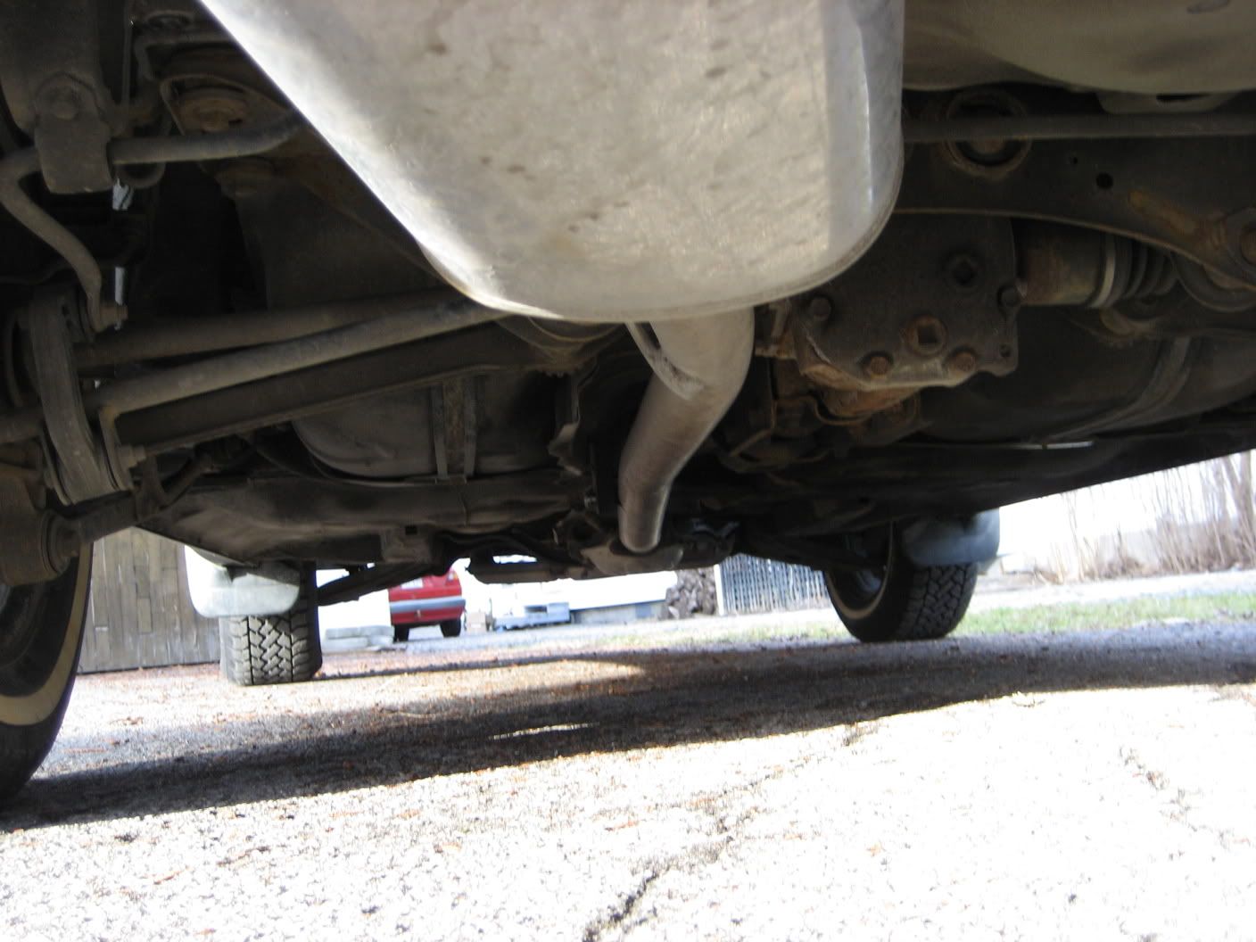

enleve la roche dedans et le son est parfait! :roll: :? :lol:
masterdude03 a écrit :enleve la roche dedans et le son est parfait! :roll: :? :lol:
Non, ce n'est pas une roche, c'est de la glace entre le muffler puis le hitch. Je pensais que c'était encore des morceaux de catalyseur qui sortait encore!!!! :lol:

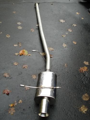

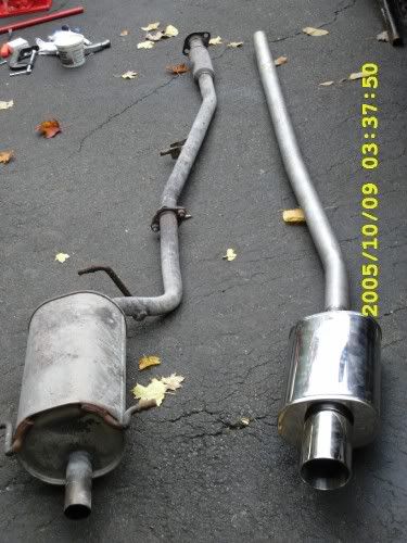

Échapement custom catback avec un Magnaflow. Tuyaux SS304L 2.25" de diamètre.
Stock VS Custom
Produit fini

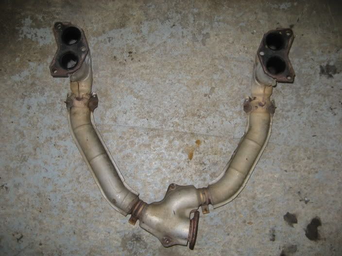

Bien, après avoir installé la Borla sur mon cube pour une semaine, J'ai remarqué des choses.
Le torque de bas régime est revenue, puis j'ai perdu le torque a haut régime. Le tach monte plus aussi vite come avant en 5ième a 100/120 quand je l'éffoire. Alors ce rendre a 160km/hr c'est plus long.
Sur l'autoroute a 120km/hr sur le cruise, ce n'est plus pénible que quand j'avais le collecteur d'origine. J'étais vraiment tanné du bruit dans l'habitacle. Ça venait fatiguant sur de longue parcour.
Je suis très heureux avec mon Borla ou plutôt UEL. C'est sûr qu'un OBX (EL) va te donnée plus de power, mais le son d'une Civic ce n'est pas pour moi.
Alors juste pour vous donnez une idée. Selon moi le collecteur d'origine semble pas mal a un EL. La raison c'est que c'était plus bruyant et moin "Subaru" avec beaucoup de torque a haut régime.
