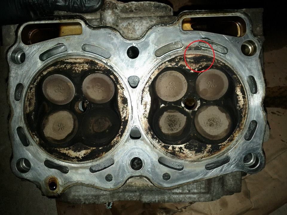

Bon, le moteur de remplacement est stripé pas mal. On a Enlevé les deux têtes et on se demandait :
On sait que les opinions sont partagées, mais voici des photos du bloc et des têtes :
Ça me tente pas ben ben, mais on fait planer ou pas?
Bloc Côté chauffeur (piston 2-4)
Tête Côté chauffeur
Bloc Côté passager
Tête Côté passager
Grosso modo, j'suis bien content, ce moteur là est vraiment en shape pour 203 000. Les piston montre peu d'usure et de traces de combustion.

Aussi, j'avais acheté un set de Head bolts, mais j'pensais que le set incluait les bolts pour les deux têtes, mais batinse y'en a juste 6 dans la boîte.
C'est tu si grave que ça de réutiliser les vieilles? Et aussi sont-elle toutes vissées au même torque?

La première tète en haut a droite vis a vis le trou de bolt sa a l'air de communiqué
me semble que je prendrais pas de chance

moi je rajoute... qui ici est equipper pour planer ca des petites têtes dememe et combien ca coute les planer les 2... mettons... ???

Pour savoir si tu dois les planner ça te prend une straight edge... personne va pouvoir t'aider avec des photos!
Pour les bolts de tête pas de problème à réutiliser les autres. Télécharge le manuel pour avoir tout les torque spec. Ce ne sont pas toutes les bolts qui sont au même torque et la séquence est importante!

Dans l'fond, comme les têtes étaient déjà désassemblées, pour prendre une chance comme dirait Christ.

Tant qu'à être rendu là, je ferais passer les têtes au magnaflux en même temps... Je sais pas si c'est juste la photo, mais on dirait qu'il y a une craque dans la tête côté chauffeur. Tu serais certain de pas faire planer une tête pour rien...

la et un peu plus en haut entre la bolt et la passe du hautRabbit331 a écrit :Tant qu'à être rendu là, je ferais passer les têtes au magnaflux en même temps... Je sais pas si c'est juste la photo, mais on dirait qu'il y a une craque dans la tête côté chauffeur. Tu serais certain de pas faire planer une tête pour rien...

têtes planées et remonter.. une a été planer 0.006 et l'autre 0.008... maintenant ca va être droit!!

Yessir ! Et aucune craque décelée. Maintenant faut trouver le courage de faire tower le char au garage et faire le swap à -25 ...
