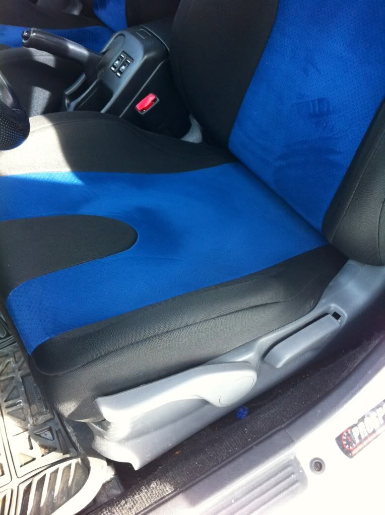

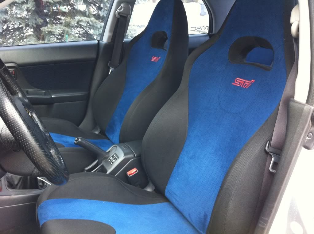

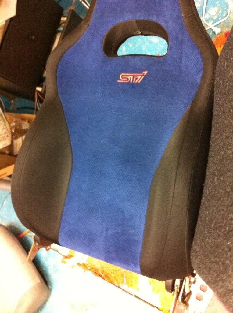

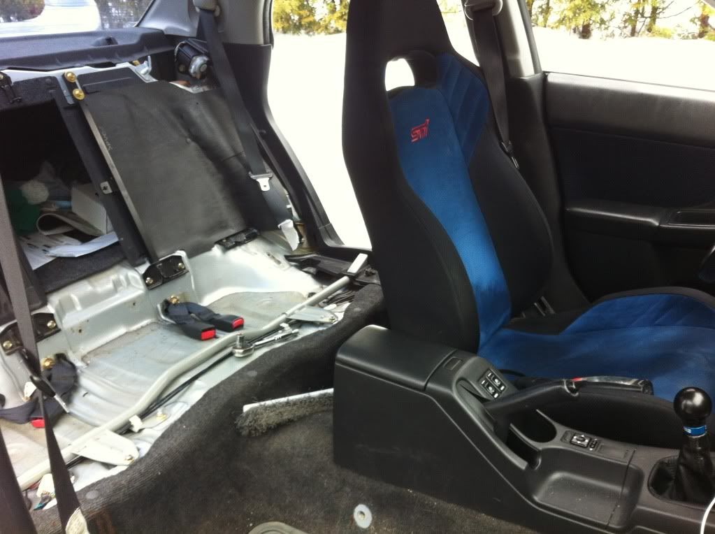

Après avoir fait un tour chez swap et appercu la version8 qu'ils ont recu, l'état de mes bancs v7 me paraissais vraiment médiocre(malgré leur bon état général)
Il fallait qu'ils partent... sa m'a pris 5 heure grace au CSQ et MSC pour les vendre et les V8 qui étaient chez swapshop ont été mis en place!
Une fois le char presque vidé: BECAUSE RACECAR :twisted:
Les version8 avant qui ont l'air neuf!
Et en bonus la banquette arrière, AVEC passe à ski! On pourrait croire qu'elle vient du dealer :D
Le seul problème avec le swap de banc est que j'ai appris par après que mon banc conducteur avais une base de impreza usdm, donc à la bonne hauteur, le version 8 a sa base originale et est VRAIMENT trop haut! J'ai pratiquement la tête qui touche le plafond :?

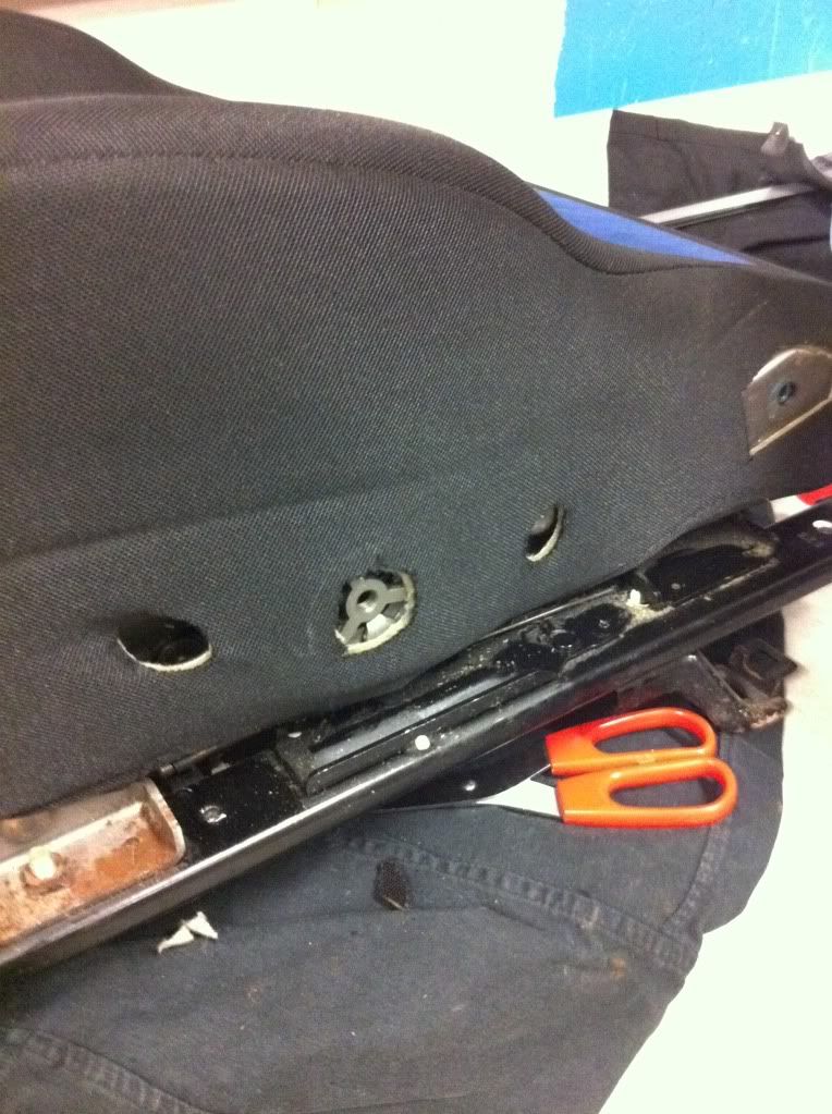

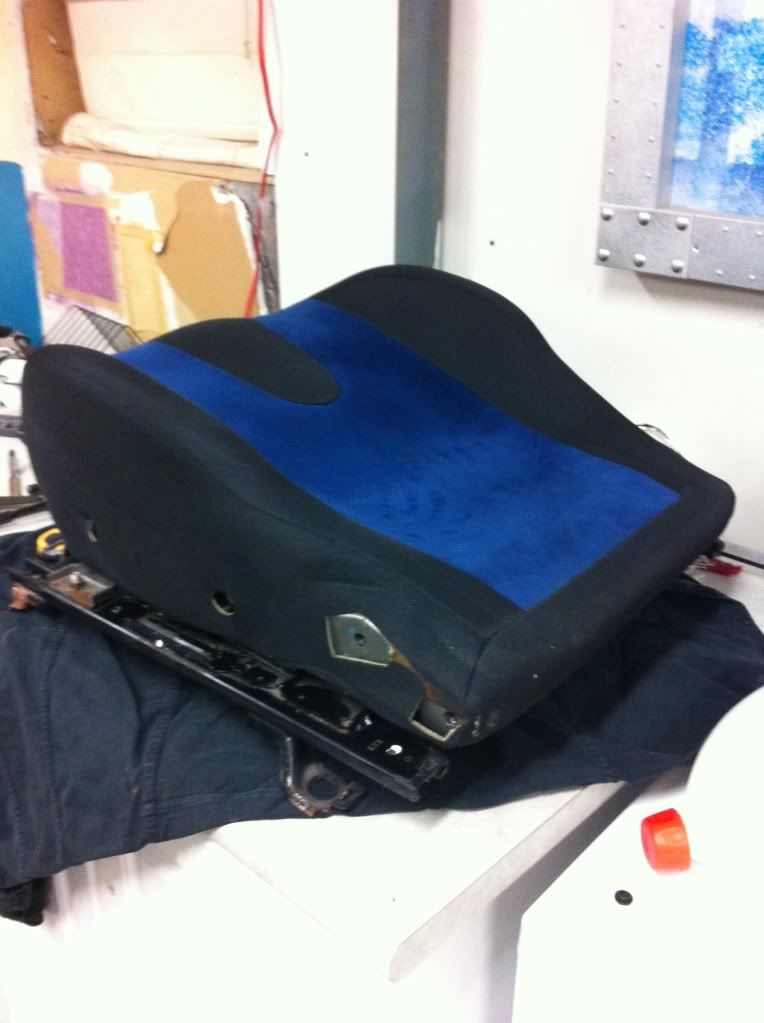

Petite soirée dans le garage...pas le miens malheureusement!
j'ai fais le swap de base de mon V8, ce fut vraiment plus facile que prévu, et lorsque mon banc est au plus bas, je suis 1.5 à 2" plus bas qu'avant! La base est celle d'un siège de forester, j'imagine des années autour de 2004-2005(en fait j'en ai pas la moindre idée), ce qui me permet d'être exactement à la même hauteur que les sièges de sti USDM! :D :banana:
Un gros merci à Max aka colorfull, qui m'a non seulement vendu la base à très bon prix, mais il m'a aussi prêté son garage et m'a aidé à faire le swap de base!
Un autre bon jack que le MSC m'a permis de faire la rencontre!
quelques photos du procéssus!
**Notez le courage que sa prend pour couper un banc dans un état neuf!**
produit final!

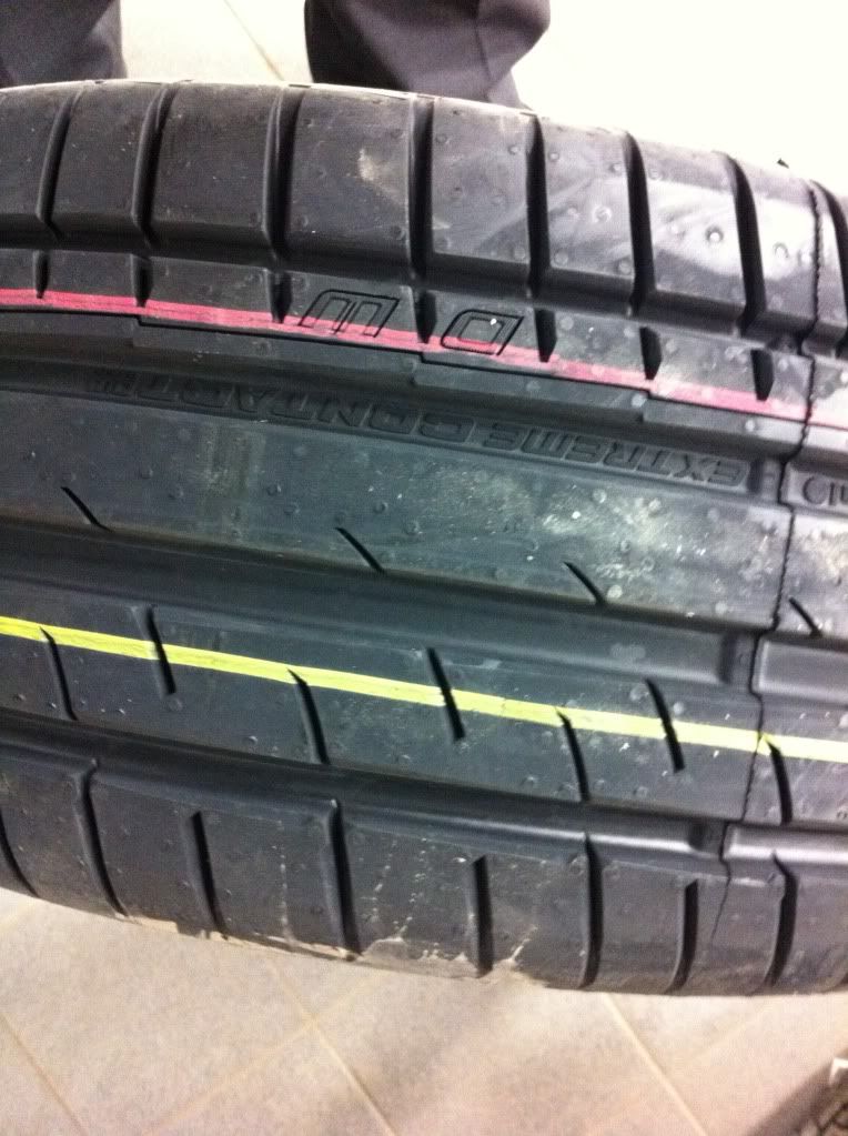

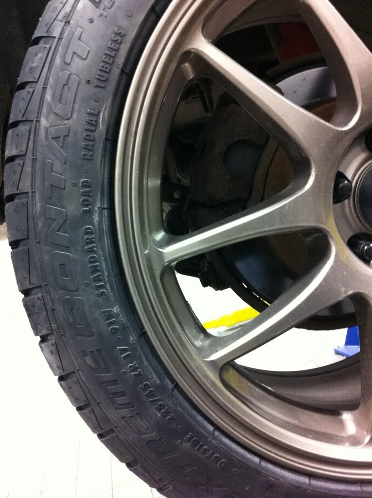

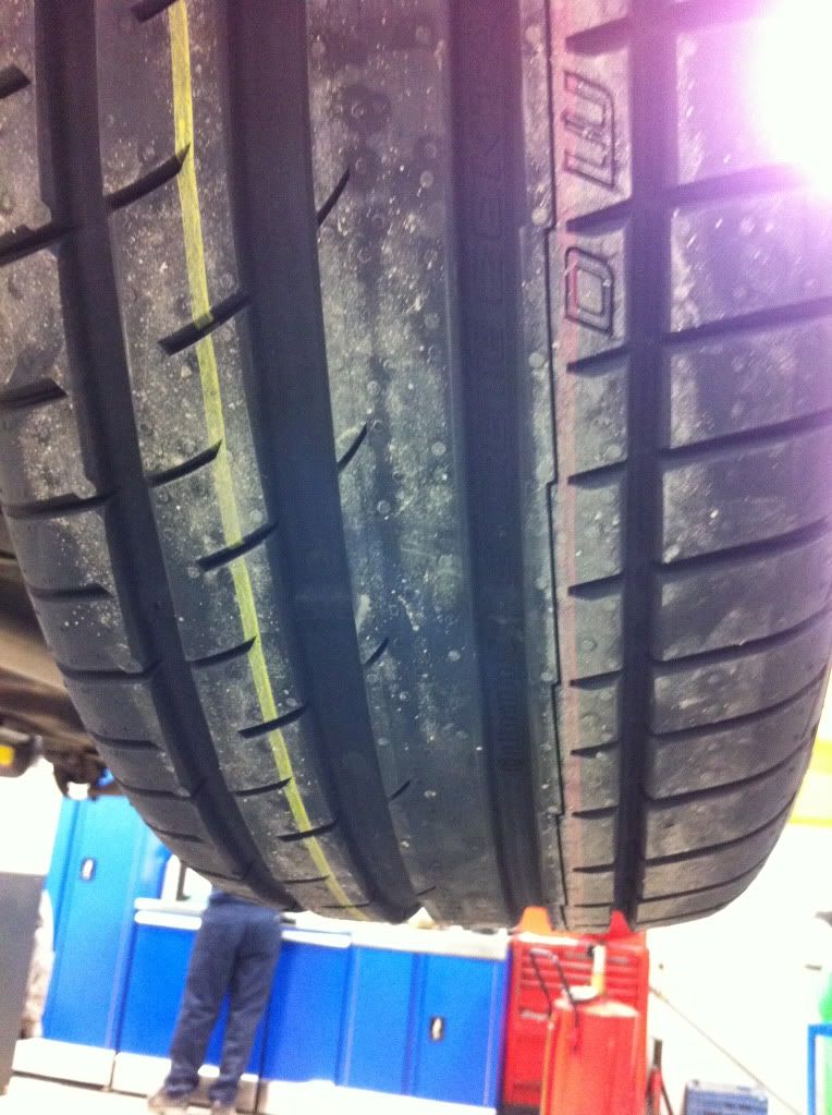

bon petit update, les pneus qui sont venu avec les mags, des fuzion zir était fatigué et malgré qu'ils avaient une bonne grip, était relativement tappe-cul(sidewall tres rigide) et faisaient du bruit comme ce n'est pas permis (assé pour couvrir le son de mon turbo-back 3")
Donc grâce au MSC et à notre super président, un appel chez Chartrand et une petite demi-heure de route et j'avais mes nouveaux pneus.
Malheureusement, tous les garages qui vont des installations de pneus étaient surbooké et je n'ai pas trouvé de place qui aurait pu faire la job pour un prix "raisonnable". Heureusement, Montmorency Ford à Brossard ont probablement les meilleurs heures d'ouvertures d'un département de service au monde, c'est ouvert jusqu'à minuit tous les jours de la semaine. Et ils ont été capable de me faire l'installation le jour même, pour environ 85$ tx in.
J'aime bien l'indicateur DW, qui est engravé dans la semelle du pneu de sorte que quand le w disparrait (car il est moins profond que le d), le pneu n'est plus efficace sur le mouillé.
J'ai fait environ 200km avec les pneus depuis et, malgré que je ne les ai pas encore vraiment testé en virage serré/conduite aggressive, le niveau de bruit est excellent et le confort est très présent, je sens beaucoup moins les bosses!
