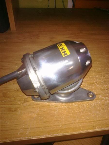

Message par supric »
mais surtout la paix avex hks, moi jai mit cela ya 3 ans, pas de fuite pas gossage, fonctionne bien et fiable.
