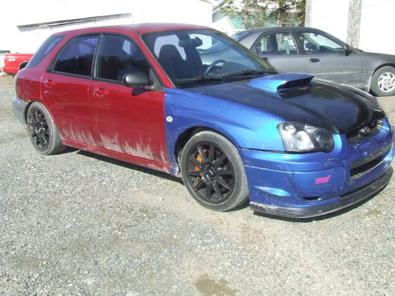

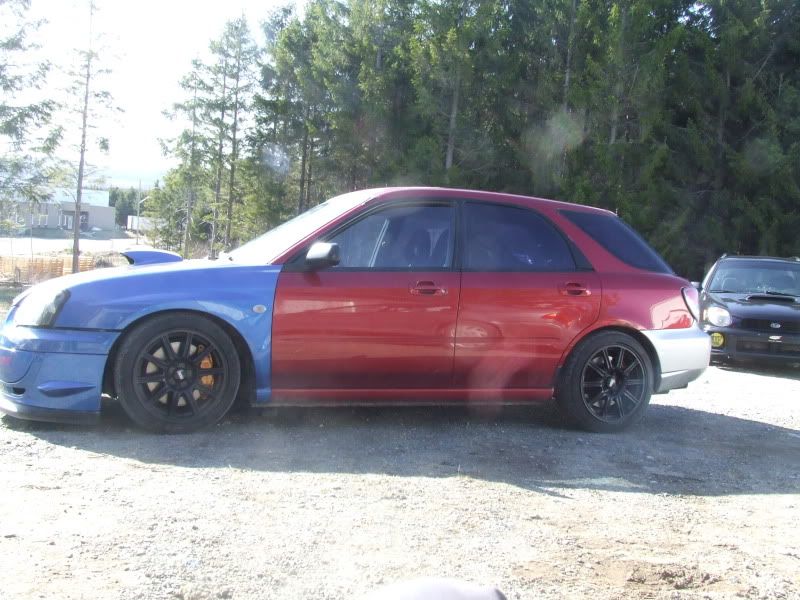

Woostock 2009:
Mon wagon et celui a TOUZ

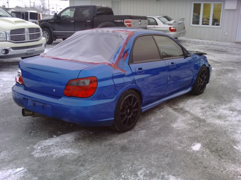

Et le DONNOR CAR:

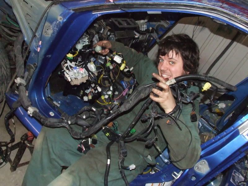

Notre spécialiste du filage, guillaume...
On a vraiment vraiment TOUT identifié!!

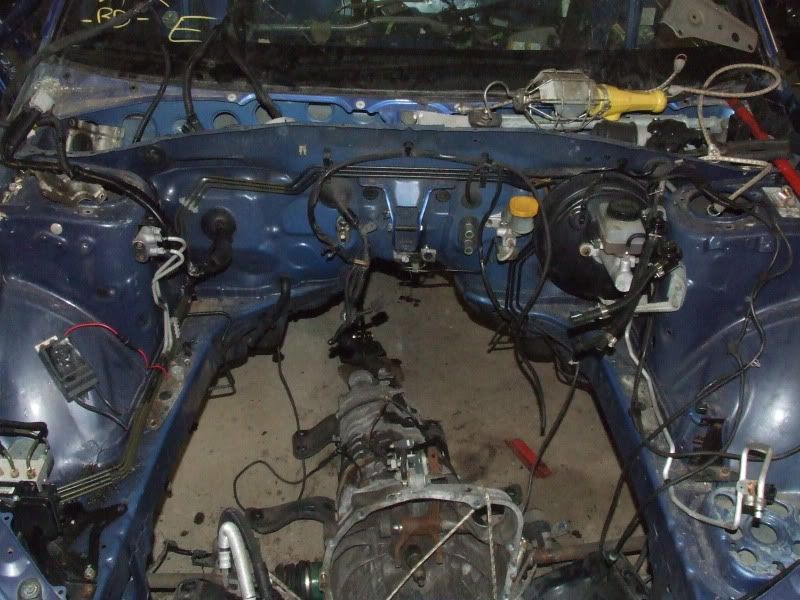

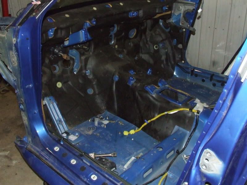

Le STI COMPLETEMENT strippé

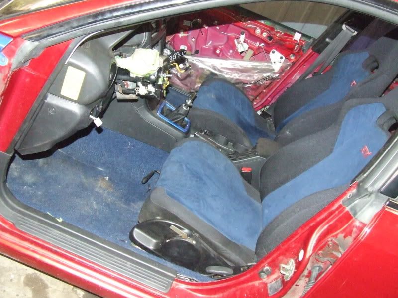

debut de strippage de l'intérieur
suite

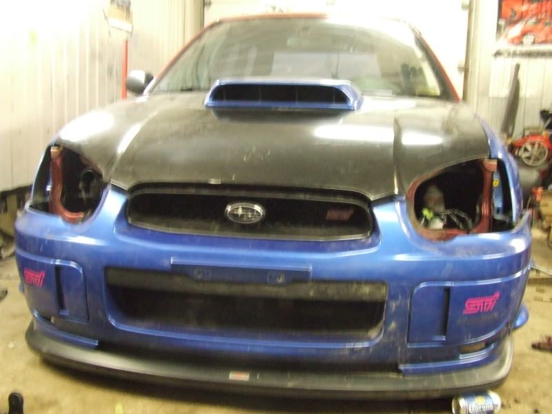

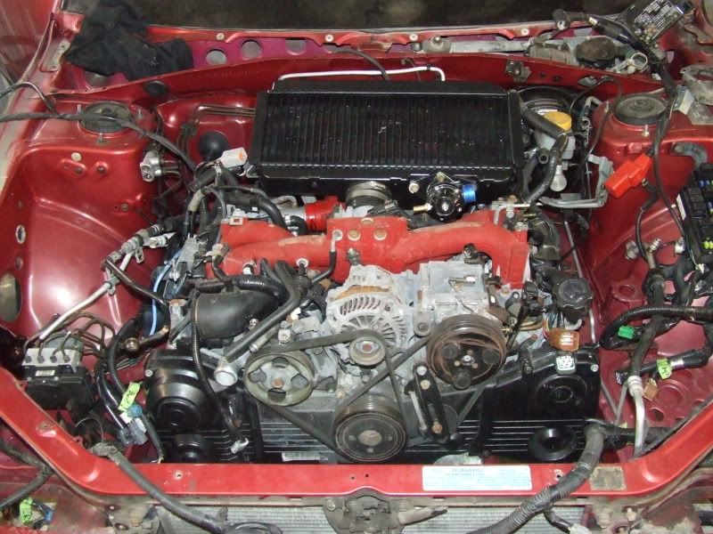

avant de sortir le moteur et les crossmembers (fin de la journée de samedi)
regarde qui s'en vient!!!

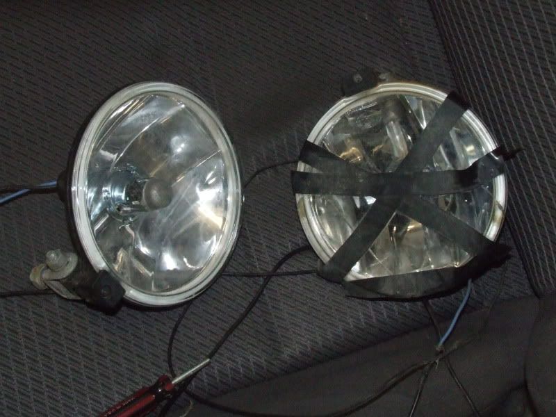

DÉTAILS: comment sauvé un fog cassé

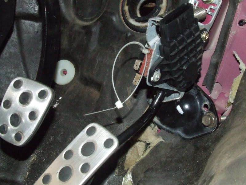

TS Strippé avec pédalier du STI
Bracket de la pédale a gas: (oui il a une switch de NOS sur la pédale a gas... cause direct de l'accident selon moi :p )

Dedans en reconstruction; ajout d'une Map light et d'un dome light pour la valise

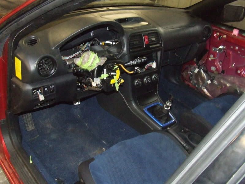

l'interieur est presque terminé (en avant entk...)
job 1/2 terminé....
reste pas grand chose a faire.... changer les serrure, remettre le volant, mettre le cluster(je l'ai pas recu..) remettre les door card..

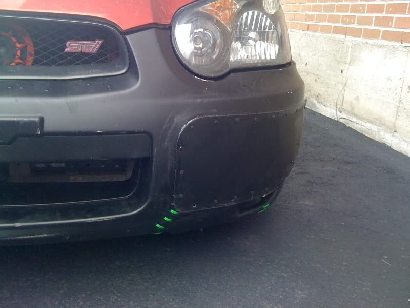

mon gars de body s'arrangera bin avec le gap entre le bumper et les ailes... moi j'touche pas a ca...
Tel un gros cave, j'ai cassé mes taillight de maniere inconnu.... TABA$%?Q$ ca fait meme pas une semaine je les ai!!!

L'intérieur!

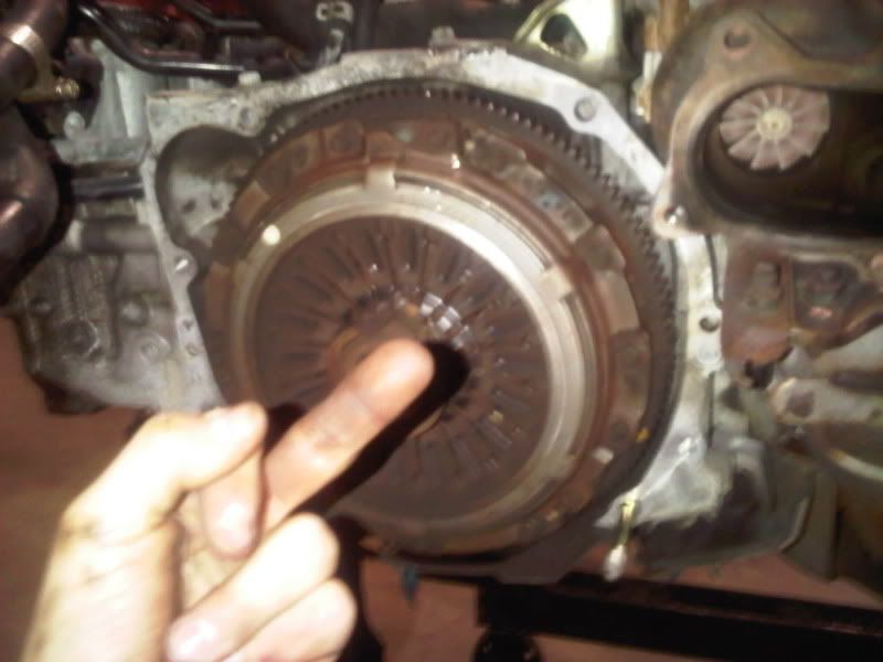

Clutch Exedy Stage 1:

et a cet étape ci, le STI est strippé, mais encore sur les chandelles et ca inclu le menage du garage.. et c'est notre 1er STI .. quoi que Touz connais quand meme pas mal ca, avec sa wrx

à cet étape-ci, il ne reste que le crossmemeber arriere et la tank du TS a sortir avant de mettre les ratchet à 'visser'

pour ce qui est de l'intérieur, c'est un cluster de STI, le tapis est bleu.... la transmission est 6 vitesse avec DCCD....
pour le montant, c'est dur a dire... l'achat du char au complet me semblait le plus rentable (et le plus safe) ...meme si c'Est des banc de WRX...ca peux pas etre pire que des banc de TS!!
